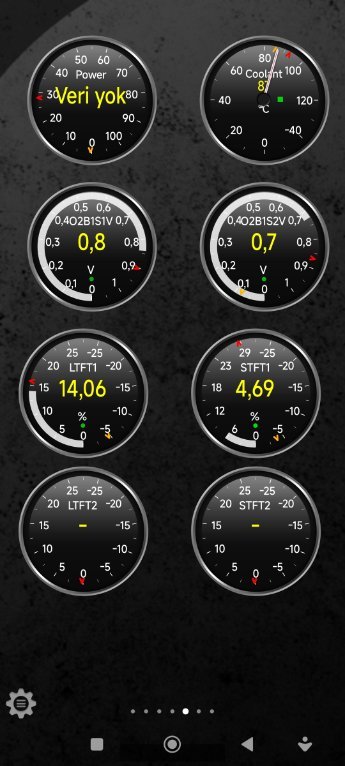

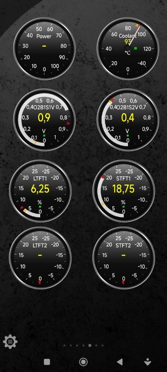

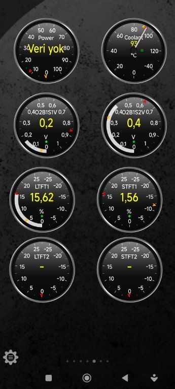

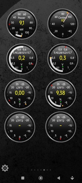

Ltft stft değerleri için bir kaç tane ekran fotosu aldım. İş görür umarım.
bu ölçümlerin zaman aralıkları nedir aynı gün mü farklı günler mi?
Aynı abi öğle arası yola çıktım gaza basarken bırakırken dururken vs ekran fotosu aldım

her ölçümde bu araba enjeksiyonu dengede tutmak için ilave yakıt yollamaya çalışıyor, hiç kısmamış, yani hava emiş ölçümünden sonraki bölümde kotrolsüz hava alıyor. iki yere işaret eder, ya enjektörler tasarlanandan az yakıt yolluoyr, beyin farkı enjeksiyonu uzatarak kapamaya çalışıyor veya vakum kaçağı yani emişe kontrolsüz hava girişi var.
bu ölçümler benzinde çalışırken yapıldı değil mi ?
Mustafa Karahan
Yok abi lpg de yaptım. Farkı olur mu?

çok olur, bu tip teşhisler öncesi 30 50 km benzinde kullanmalı hatta. araç beyni lpg ye göre tasarlanmadığı için yanıltır.

Tamamdır abi bir de benzine alıp bunları atarım. Akü sök taka gerek var mı?
Yukardaki videomu referans alınca senin ltf değerleri epey farklı görünüyor
 tabi bizim araç benzin yakıyor.

Benzinde tekrar kontrol edeceğim, tabi bunun için bir süre benzinde kullanmam gerekecek
