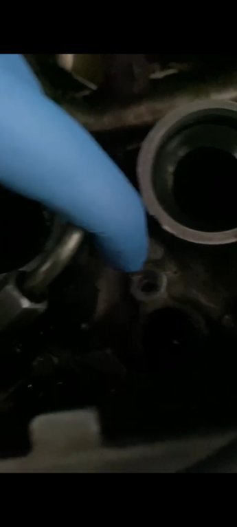

Ahmet Baskurt 23 Nisan Paylaş 23 Nisan (düzenlendi) 2004 model Ford Fiesta 1.4 tdci araca sahibim. Yakın bir zamanda enjektör bakımlarını yaptırdım. Enjektör bakımından önce böyle bir ses konusu değildi. Bakımdan sonra ilk marşta motor soğukken gelen bir çıt çıt çıt sesi var. Motor ısındıktan sonra ses azalıyor ya da kayboluyor emin değilim bazen çok az duyuyor gibi oluyorum. Bu sesten dolayı tamirciye götürdüm. Enjektör pullarından hava kaçırıyor dediler. Yaptırdım fakat ses gitmedi. Yine götürdüm başka bir işlem yapıldı. Ses kayboldu bir süre ama yine geri geldi. Tekrar sorduğumda motor slindir kapağını sökmemiz lazım o da maliyetli olur dediler. Sorunun kaynağı nedir,nasıl çözebilirim ustalarım. Sesle ilgili videoları ekleyeceğim. Araç içinden çektiğim video; Çıt çıt sesi Araç dışından çekim; Ford Fiesta çıt çıt sesi 23 Nisan tarihinde Ahmet Baskurt tarafından düzenlendi Yorum bağlantısı

Ahmet Baskurt 23 Nisan Yazar Paylaş 23 Nisan Resimde gösterilen noktaya kılavuz çekildiğinden bahsetmişti. Orası tekrardan açılmış olabilir mi? Süleyman Can yazdı: Enjektör pulundan hava kaçırma sesine çok benziyor. Bende de vardı yaptırdım geçti. Acaba ustanız yapamadı mı? Genişlet Siz nerde yaptırdınız hocam, memleket neresiydi? Aydın'da ikamet ediyorum önerebileceğiniz sağlam usta var mıdır? Civar iller de olur Yorum bağlantısı

Süleyman Can 23 Nisan Paylaş 23 Nisan Ahmet Baskurt yazdı: Resimde gösterilen noktaya kılavuz çekildiğinden bahsetmişti. Orası tekrardan açılmış olabilir mi? Siz nerde yaptırdınız hocam, memleket neresiydi? Aydın'da ikamet ediyorum önerebileceğiniz sağlam usta var mıdır? Civar iller de olur Genişlet O tarafları bilmem ama pulu değiştim diyene tekrar gidip yine puldan kaçırıyor diye dükkanına uğramak daha mantıklı. Yorum bağlantısı
Ahmet Baskurt 23 Nisan Yazar Paylaş 23 Nisan Ali Cihangiroğlu yazdı: kaçak; güç kaybı, kurumlama, enjektörün yapışması, yakıt artışı, konfor düşüşü ses, emisyon artışı vs. gibi sorunlar yaratır, ehil bir yerde yaptır bence. Genişlet Süleyman Can yazdı: O tarafları bilmem ama pulu değiştim diyene tekrar gidip yine puldan kaçırıyor diye dükkanına uğramak daha mantıklı. Genişlet Pulu değiştirdikten sonra tekrar gittim zaten ikinci seferde gösterdiğim noktaya kılavuz çekildi kapak sökülmeden. Tekrar gidersen Büyük ihtimal kapağı söküp tekrar kılavuz işlemi yapılacak bunu kapak sökülmeden çözemez miyim Yorum bağlantısı

Süleyman Can 23 Nisan Paylaş 23 Nisan Ahmet Baskurt yazdı: Pulu değiştirdikten sonra tekrar gittim zaten ikinci seferde gösterdiğim noktaya kılavuz çekildi kapak sökülmeden. Tekrar gidersen Büyük ihtimal kapağı söküp tekrar kılavuz işlemi yapılacak bunu kapak sökülmeden çözemez miyim Genişlet Başka usta bul kapağı söktürme. Kılavuz işlerine ne gerek varmış hiç anlamadım. Yorum bağlantısı
