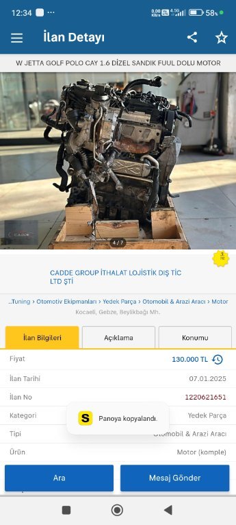

Bize söylenen rakam o şekilde. Ayrıca 45 gün beklersiniz dediler. Daha ucuza sıfır motor bloğu bulabilir miyiz sizce?
Serkan Özmen yazdı:
Buna 130 bin demişlet
https://shbd.io/s/Hg70e6Jn
2.0 a geçmek için harika fırsat... madem motor alıyoruz neden daha büyüğü olması ?
