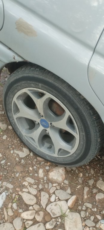

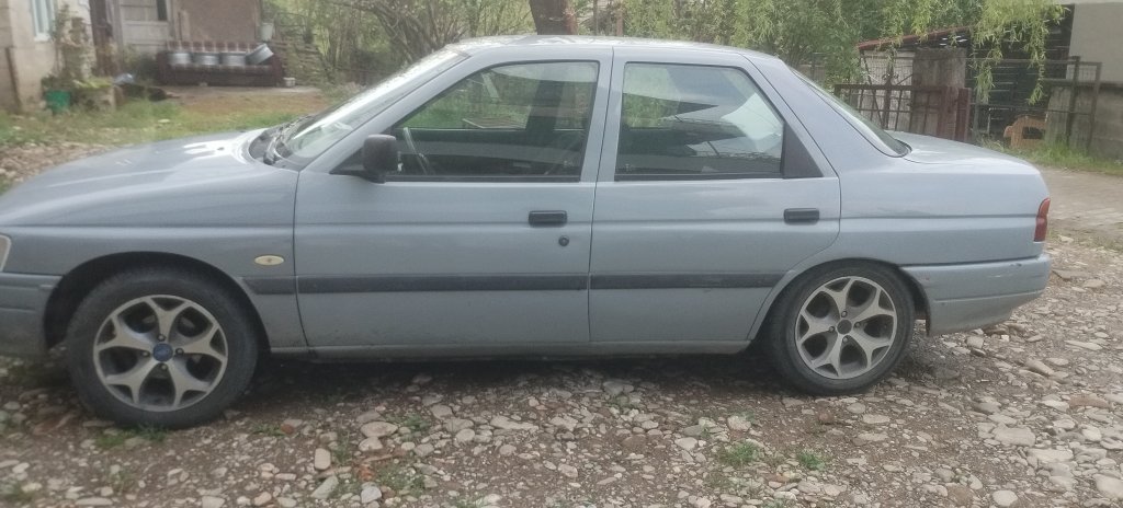

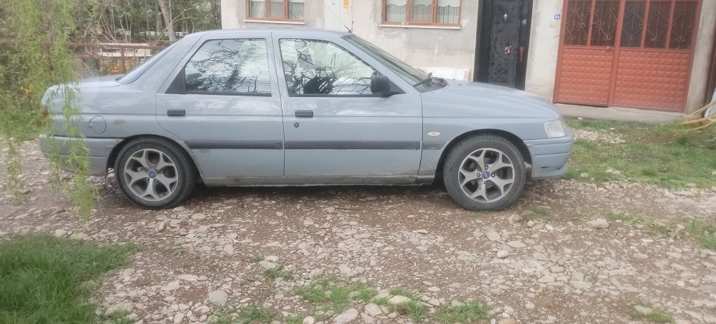

Merhabalar cümleten aracımda şuan boşta bu şekilde .Arkası basık durmaya başladı bir süredir bugün üç kişi oturunca aracın arkasına lastik yanaklarınında bu şekilde sürtme sorunu yaşadım 1 parmak boşluk kalıyor lastik arasında insan oturunca haliyle bozuk yola denk gelince araç yaylanınca bu şekilde sürtme yapıyor.
Bunun için orjinal yaylarınımı değişim yapınca yükselme olurmu arka tarafts veya daha öncesinde ön tarafa mı yüksek yay takıldı emin olmadım.Bunun için ne yapabilirim tam olarak
jant dışarıda, arka yay ve takoz da zamanla oturma yaptı ise sonuç böyle olur
Peki yükseltmek için takoz takılabilirmi veya yeni bir yay almalıyım çok bilgim olmadığı için araştırma yapmaya çalışıyorum konu ile ilgili de.

standart yükseklikte helezon değişimi ve muhtemelen amortisörler de patlaktır onlar da değişirse sorun çözülür.
