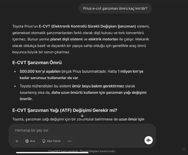

Tansu Kalafatoğlu Pazar 20:58 Paylaş Pazar 20:58 Siz şanzıman dersiniz Ben aktarma kutusu derim Birileri cvt der birileri de transaxle der Yapay zekaya sordum Yorum bağlantısı

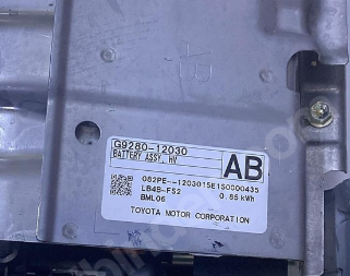

Mertol Kip Dün saat 09:38 Yazar Paylaş Dün saat 09:38 Tansu Kalafatoğlu yazdı: EV alınca fazla gelmiş olabilir tabi ama rakiplerinin dişli sayısının 1/20’i kadardır. Artı kavrama yok He sen sendeki arabanın EV olmadığın iddia ediyorsun Sana kötü bir haberim var, Corolla Hybridlerde 53kW elektrik motoru var. Bataryan minnoş diye ve soketin yok diye benim arabam elektikli değil deme bence. 50-60 kW kapasiteye sahip düzgün bi batarya takarsan (arabadaki 0.745 kW) senin Corolla elektrikli oluyor. Hazır bagajda yer varken düşün bence, ha koltuğun altında ha bagajda ne farkeder 1/20 kadarı olayını görmezden geliyorum zira normal otomatik vites kutusunda bundan daha az dişli var. 8 ilerilerde falan çoktur belki ama accordlardakinde daha az. Yok 0.745 de değilmiş. 0.55 kW diyor üzerinde. Corolla Cross bataryası bu. İlginç şekilde Yaris 1.5 Hybrid in motoru daha güçlü (59 kW) ve bataryası da daha büyük. Yorum bağlantısı

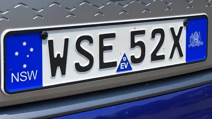

Çağrı Alaf Dün saat 12:28 Paylaş Dün saat 12:28 (düzenlendi) Mertol Kip yazdı: He sen sendeki arabanın EV olmadığın iddia ediyorsun O araçlar burada EV plakası almak zorundalar bu arada. Batarya varsa elektriklidir. Dün saat 12:29 tarihinde Çağrı Alaf tarafından düzenlendi 2 Yorum bağlantısı

Selim Bilgin Dün saat 14:21 Paylaş Dün saat 14:21 Mertol Kip yazdı: Yok 0.745 de değilmiş. 0.55 kW diyor üzerinde. Corolla Cross bataryası bu 2xAAA galiba. 1 2 Yorum bağlantısı
Mertol Kip Dün saat 14:55 Yazar Paylaş Dün saat 14:55 Selim Bilgin yazdı: 2xAAA galiba. Sorma ya. Herifler 177V batarya yapmış ama 4 amper anca basabiliyor. OKI printerdan step motor söküp onu mu taktılar ne yaptılarsa artık. O değil, bir de 53 kw motoru bunun beslemesini bekliyorlar asjhdgajhsa Yorum bağlantısı

Tansu Kalafatoğlu Dün saat 18:29 Paylaş Dün saat 18:29 Mertol Kip yazdı: Sorma ya. Herifler 177V batarya yapmış ama 4 amper anca basabiliyor. OKI printerdan step motor söküp onu mu taktılar ne yaptılarsa artık. O değil, bir de 53 kw motoru bunun beslemesini bekliyorlar asjhdgajhsa anlık 150 amper basıyor. 207v Ki benim pil ni-mh sani’deki daha fazla basar Yorum bağlantısı
