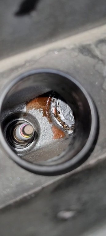

2006 Ford Fiesta aracın su tapalarindan su kaçıyor. Ustaya götürdum yapıldı. Tekrar su verdi. Tekrar yapıldı yine su verdi. O bölümde bujiler olduğu için buji ve buji kablosu bosukuyor araç tekliyor. Bu su tapalarının  büyük ihtimalle kenarları yivlendi bozuldu. Bu durumu kalıcı olarak nasıl çözeriz?

Üstat yivden kastım şu; o tapalari çıkartmak için ustalar kama şeklinde bir alet ile tapanin kenarına vurup tapayı çıkartıyor. Bu durumda motor blok üzerinde tapa deliğinin yanları zedeleniyor. O şekilde yeni tapa çakıldiginda haliyle sızdırmazlık sağlamıyor. Benim tahminin o deliğin ezik veya bozuk kenar bölgesi tornada bir tık genişletilerek ölçüsüne göre yeni tapa çakmak şeklinde düşünüyorum. Tabi ben usta değilim belki daha kolay bir yöntemi vardır.

tapalar yerine çakılırken etrafına portakal conta denilen blok yüzeylerinde kullanılan sızdırmazlık jeli uygulanabilir. (sıvı conta benzeri ama daha etkili)
