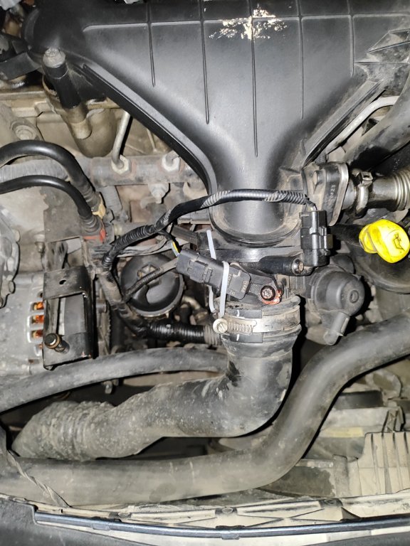

Fatih Karaa Cuma 07:15 Paylaş Cuma 07:15 Merhaba arkadaşlar mk4 mondeo aracımda dün çevre yolunda basayım dedim motor arıza ışığı yaktı çektim baktım map sensörü yerinden fırlamış takmaya çalıştım vidası yalama olmuş tam oturmuyor. Silikon yapıştırıcı sıkıp sıktım vidayı 40derece sıcaklığa dayanır yazıyor paketinde atar mı yine vida sizce? Başka ne sürebilirim atmaması için? Yorum bağlantısı

Fatih Karaa Cumartesi 18:58 Yazar Paylaş Cumartesi 18:58 İçine iki parça plastik kelepçenin ucunu kesip attım birde metal kelepçeden geçirip kıstırdım iyice bakalım iki gün sonra uzun yola çıkacağım. 1 Yorum bağlantısı
