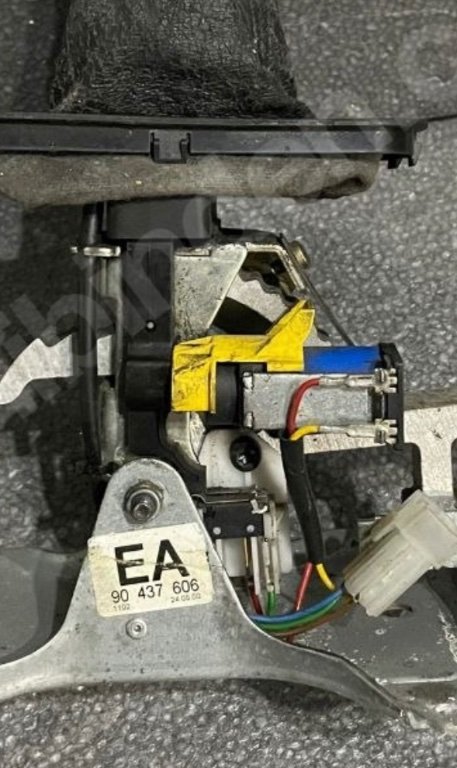

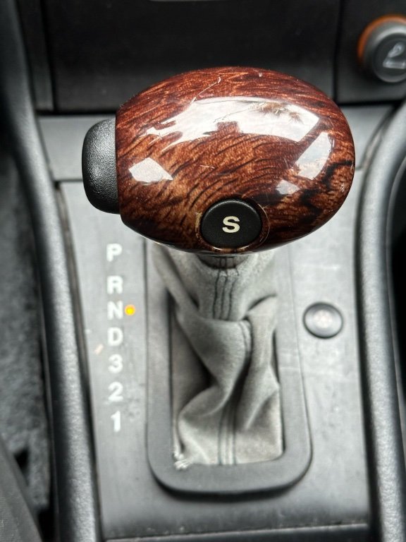

Oğuzhan Altan Cuma 07:25 Paylaş Cuma 07:25 Merhaba arkadaşlar aracımı park halinden çıkaramıyorum vitesin yanındaki sarı park kiliti frene basınca yerinden hareket etmesi gerekiyor ama herhangi haraket yok haraket olmadığı için vites mandalı çalışmıyor. Bu hale gelene kadar daha öncesinde frene basıyordum 10 - 15 sn içinde kendisi tık diye atıyordu Nedeni nedir başına gelen oldumu fren müşüründen olur mu ? Yorum bağlantısı
Mehmet Ozyurek Cuma 07:32 Paylaş Cuma 07:32 Fren müşüründen değil. Vites kolunu kilitleyen basit bir bobinden olur bu.. O değişir düzelir. Vites kolunun altında kiliti manuel açabileceğiniz bir sistem de var. Yorum bağlantısı

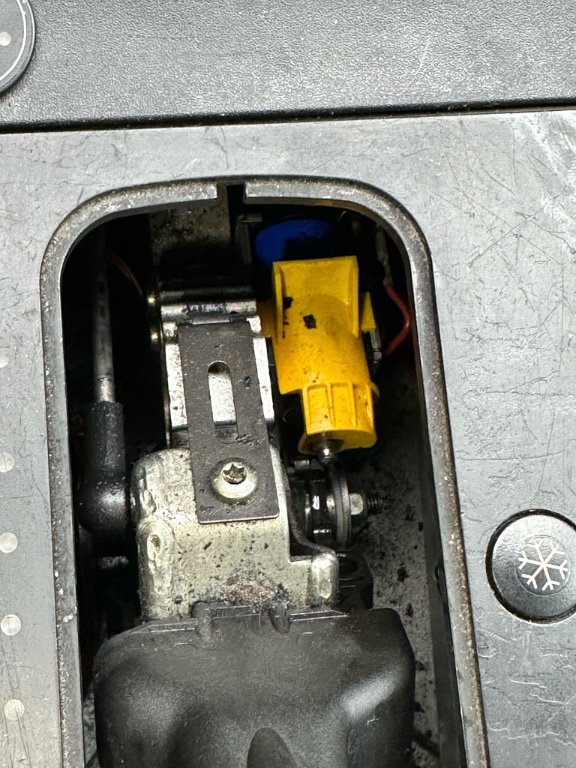

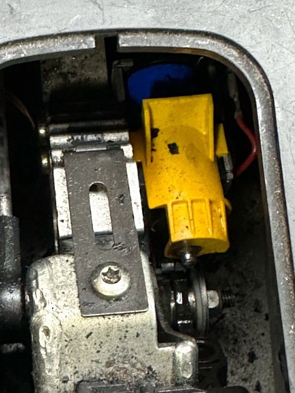

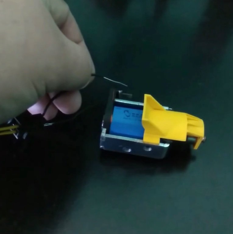

Oğuzhan Altan Cuma 07:42 Yazar Paylaş Cuma 07:42 Dediğiniz parça sarı olan parça mı ? Yorum bağlantısı
Oğuzhan Altan Cuma 09:16 Yazar Paylaş Cuma 09:16 Parçaya komut gelince geri çekiliyor ve vites kilitini açıyor bu parçadan türkiyede yok gibi en azından parçaya Elektirik gelip gelmediğini nasıl anlarız kolay bozulacak bir parçaya benzemiyor Yorum bağlantısı
Mehmet Ozyurek Cuma 09:51 Paylaş Cuma 09:51 Bozulur.. her otomatikte belirli bir sürede bozluyor.. Muhtemelen 12 volt ile çalışır. Giren kablolarda ölçüm yapabilirsin. Veya bir ampulü paralel bağlayıp test edebilirsin. Yorum bağlantısı
Oğuzhan Altan Cuma 11:48 Yazar Paylaş Cuma 11:48 12 v Led ile test ettim elektirik gelmiyor Yorum bağlantısı

Mehmet Ozyurek Cuma 18:59 Paylaş Cuma 18:59 Oğuzhan Altan yazdı: Sigortayı değiştirdim fren lambası yanıyor fakat aynı problem devam etmekte. O sarı şey bozuk bence. Led ampul ile denerken artı eksi yönlerine dikakt ettiniz mi. Yorum bağlantısı

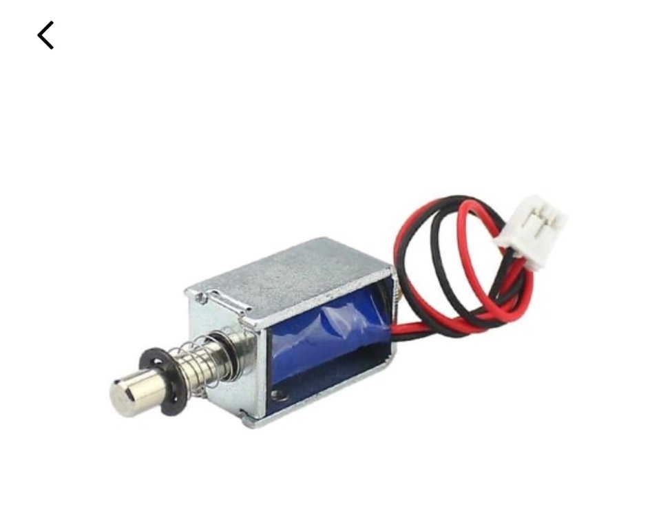

Oğuzhan Altan Cumartesi 06:18 Yazar Paylaş Cumartesi 06:18 Mehmet Ozyurek yazdı: O sarı şey bozuk bence. Led ampul ile denerken artı eksi yönlerine dikakt ettiniz mi. Evet bobin bozuk Elektirik geliyor ama işlevini yerine getirmiyor. Bu bobinlerin tamiri olur mu ? İnternette buna benzer bobinler var fiyatlarıda uygun buna uygun şekilde entegre edilebilir mi ? Yorum bağlantısı
Mehmet Ozyurek Cumartesi 06:49 Paylaş Cumartesi 06:49 Boyutlar ve güç olarak uyanı bulursanız olur tabi 1 Yorum bağlantısı
Oğuzhan Altan Cumartesi 06:51 Yazar Paylaş Cumartesi 06:51 Mehmet Ozyurek yazdı: Boyutlar ve güç olarak uyanı bulursanız olur tabi Bobinajcılar sargıyı yenilese olur mu acaba Tamiri mümkün müdür ? Yorum bağlantısı

Oğuzhan Altan Cumartesi 10:22 Yazar Paylaş Cumartesi 10:22 Parça bobinajcıya gitti adam sargılarına baktı sorun yok dedi aletle ölçtü test etti sorun yok bu parça sağlam dedi 😀 kafam çok karıştı sıkıntı nerede Yorum bağlantısı
Oğuzhan Altan Cumartesi 12:28 Yazar Paylaş Cumartesi 12:28 Yapılanları anlatıyorum 2 tane fren müşürü denendi sigortalar kontrol edildi problem yok yukarıdaki manyetik mavi bobini Elektirikçi test etti çalışıyor dedi bende aküde artı ve eksi ile test ettim çalışıyor problem yok. Bobinin yanına gelen elektirik kablolarına led bağladığımda ışık yanıyor fakat bobini çalıştırmıyor elektirik gücü yetmezdir ölçtür dediler bu arada bazen anlık olarak manyetik bobin çalışıyor 1 sn içinde hemen hararet oluyor tekrar çalışmaz hale geliyor. Sorun neyden kaynaklanıyordur akım gücü yetmiyor olabilir mi ? Yorum bağlantısı
Mehmet Ozyurek Cumartesi 13:40 Paylaş Cumartesi 13:40 Oğuzhan Altan yazdı: Parça bobinajcıya gitti adam sargılarına baktı sorun yok dedi aletle ölçtü test etti sorun yok bu parça sağlam dedi 😀 kafam çok karıştı sıkıntı nerede Çalıştırıp denemedi mi? Oğuzhan Altan yazdı: Yapılanları anlatıyorum 2 tane fren müşürü denendi sigortalar kontrol edildi problem yok yukarıdaki manyetik mavi bobini Elektirikçi test etti çalışıyor dedi bende aküde artı ve eksi ile test ettim çalışıyor problem yok. Bobinin yanına gelen elektirik kablolarına led bağladığımda ışık yanıyor fakat bobini çalıştırmıyor elektirik gücü yetmezdir ölçtür dediler bu arada bazen anlık olarak manyetik bobin çalışıyor 1 sn içinde hemen hararet oluyor tekrar çalışmaz hale geliyor. Sorun neyden kaynaklanıyordur akım gücü yetmiyor olabilir mi ? Bobin bozuk.. Boşta iken çalışabiliyor ancak güç gerektiği zaman gücü yetmiyor.. Ben olsam baştan beri direk onu değiştirirdim Yine de en iyisini elektrikçi bilir. Ben dedim diye almayın yenisini.. Yorum bağlantısı

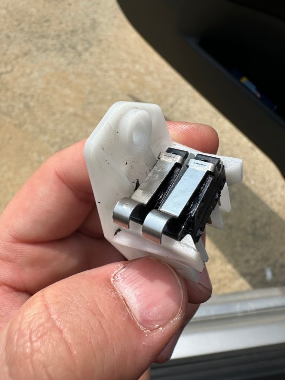

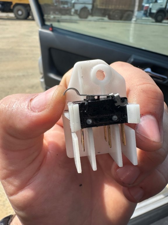

Çözüm Oğuzhan Altan Pazar 09:14 Yazar Çözüm Paylaş Pazar 09:14 (düzenlendi) Sorunlu parça bu swicht soldaki mekanizmayı haraket ettiren swicht, kabloları söktüm sağ tarafakine taktım olması gerektiği gibi kesintisiz çalışıyor sol tarafa takınca çalışmıyor Pazar 09:15 tarihinde Oğuzhan Altan tarafından düzenlendi 1 Yorum bağlantısı
