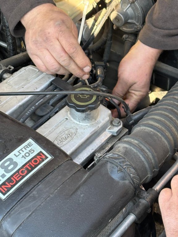

İsmail Eren Korkmaz 11 Mart Paylaş 11 Mart Selamın aleyküm abilerim önceden de konusunu açtığım ford escort aracıma sorunsuz performanslı bir şekilde binerken yaklaşık 1 ay önce bazı sorunlar başladı araç zamanla çekişten düştü gaz yememeye başladı ve en son da ciddi olarak kerkinme ve teklemeye başladı bu olaylar sonucu buji ve buji kablolarını orjinal motocraft parçalar ile değiştirdim ve araba tekrar ilk aldığım güzel performasına geri döndü fakat son 1 haftadır bütün sorun yaşadığım belirtiler tekrar baş gösterdi bende ne yapacağım konusunda kararsız kaldım ateşleme bobini diyen var conta yanık diyen var üst kapağı sökelim vs herkes bişey söylüyor babamı da baya bu konuda darladım ama ondan da pek bi sonuç alamadım önerilerinizi bekliyorum @Kemal Korkmaz Yorum bağlantısı

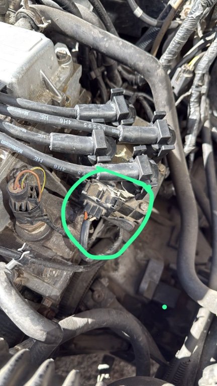

İsmail Eren Korkmaz 11 Mart Yazar Paylaş 11 Mart İsmail Eren Korkmaz yazdı: Selamın aleyküm abilerim önceden de konusunu açtığım ford escort aracıma sorunsuz performanslı bir şekilde binerken yaklaşık 1 ay önce bazı sorunlar başladı araç zamanla çekişten düştü gaz yememeye başladı ve en son da ciddi olarak kerkinme ve teklemeye başladı bu olaylar sonucu buji ve buji kablolarını orjinal motocraft parçalar ile değiştirdim ve araba tekrar ilk aldığım güzel performasına geri döndü fakat son 1 haftadır bütün sorun yaşadığım belirtiler tekrar baş gösterdi bende ne yapacağım konusunda kararsız kaldım ateşleme bobini diyen var conta yanık diyen var üst kapağı sökelim vs herkes bişey söylüyor babamı da baya bu konuda darladım ama ondan da pek bi sonuç alamadım önerilerinizi bekliyorum @Kemal Korkmaz Bugün gittiğim usta ise ateşleme bobini soketi çok gevşek diye hızlı yapıştırıcı ile yapıştırıp kelepçe ile sabitledi ilk etapta 5 km sorun çözüldü fakat sonra gene aynı kerkinme ve tekleme oluştu. Doğan Arşiray yazdı: şuna kerkinme demesek... çok alakasız bir anlamı var o kelimenin. titriyormu silkeleniyormu? tam olarak , hangi anlarada oluyor olan biten şey? giderken içinde düzgün oturtmuyor sürekli sanki fren yapıyormuş gibi abi. 1 Yorum bağlantısı

Mertol Kip 11 Mart Paylaş 11 Mart yok efenim fordculuk, aman escort. Noluyoz yaw Doğan Arşiray yazdı: vw cilik de olabilirdi neyseki ucundan yırtmışız. Onların arkadan motorlu modelleri de var Konu başlığına da itirazım var. Hem escorta biniyonuz sonrada silkeliyor diye şikayet ediyonuz. E paraya kıyın ne teklesin ne de silkelesin O bobinler çok kolay bozuluyor ve çok pahalı bir alet de değiller. Değiştirin bence. 1 Yorum bağlantısı

Coşku Mert 14 Mart Paylaş 14 Mart bobin veya soket kaynaklı sorun olacağını sanmıyorum. su eksiltme olayını da düşünürsek üst kapak açılacak gibi duruyor. bi kompresyon testi yaptırmakta fayda var 1 Yorum bağlantısı

İsmail Eren Korkmaz 19 Mart Yazar Paylaş 19 Mart (düzenlendi) Herkese tekrardan merhabalar bugün babamla başka bir ustaya gittik oda bujileri değişmeyi önerdi sonrasında 1 ay önce taktığımız fomoco motocraft bujileri bosh marka bujiler ile değiştik ve tekleme sorunu çok şükür çözüldü. su eksiltme , altına su kaçırma ve araç içindeki su sesi sorunu ise devam ediyor. Yine aynı usta ise bu sorununda kalorifer tesisatından olabiliceğini söyledi. Conta dan kaynaklı bi sorun gözükmediğini belirtti. İnşallah ilerleyen günlerde bu sorunu da çözüp gelişmeleri yazarım. İlginenen fikir veren herkese teşekkürler. @Kemal Korkmaz 19 Mart tarihinde İsmail Eren Korkmaz tarafından düzenlendi 7 Yorum bağlantısı
