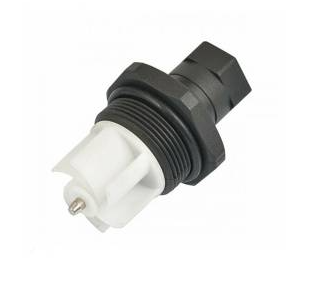

Banyodaki bataryanın soğuk su girişini kesebiliyosanız kombiden mi bataryadan mı belli olur hocam.
Bataryayı söküp filtrede kireç varmı yokmu ona bakmak lazım once
Batarya sıkıntılı ise de bataryaların kartuşu oluyor iç mekanizma değişiyor. Yeni batarya almadan 50-100 lira gibi bir maliyete değiştirebilirsiniz.
