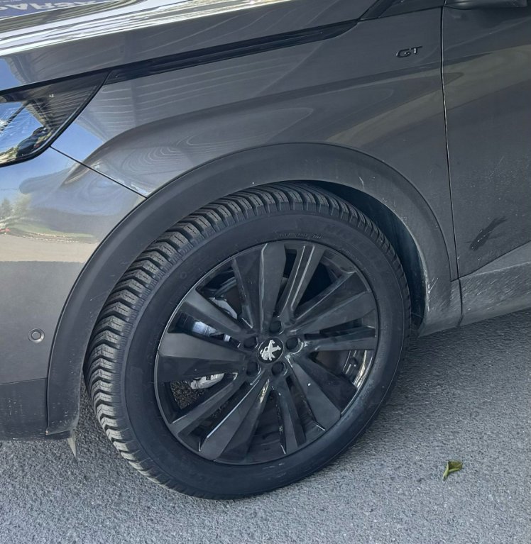

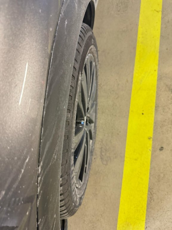

Emrah Korkmazz 11 saat önce Yazar Paylaş 11 saat önce Metin Uzunoğlu yazdı: İyi akşamlar Emrah hocam, mondeo mk5 ruhsatta 1640 kg etikette yazan lastik ölçüleri 215/60 16 215/55 r17 jant genişliği 7, 5 235/50 r17 235/45 r18 jant genişliği 8 Davlumbaz içleri uygunsa bir geniş jant ile 225 veya 235 lik lastik iyi olur 205 c segment 1300 kg araçlarda çoğunlukla tercih ediliyor. İyi akşamlar,Metin abi.Abi kocaman arabaya saçma sapan tek ebat yazmışlar etikete.Simdi muayenede sorun olur mu,kaza vs. durumunda farklı ebatta kasko sorun çıkarabilir diyenler var, bunlar da soru işareti.Peki abi 7 ofset jantla 235 ebat kullansam ne olur? 1,5 cm çıkıntı oluyormuş lastikte ama gruptan biri atmıştı,ben pek fark göremedim,hatta resmi paylaşayım. Yorum bağlantısı

Emrah Korkmazz 11 saat önce Yazar Paylaş 11 saat önce 235/50/19 7 ofset jantla bu şekilde duruyormuş. Metin Uzunoğlu yazdı: 215 ile 235 farkı hissediliyor, 235 savrulmadı ama 215 i tuzlu zeminde savurdum arkadan, deneme amaçlı. Doğrudur abi,bu ağırlıktaki araçlar için dar bir taban. 1 Yorum bağlantısı
Çağlar Bayur 11 saat önce Paylaş 11 saat önce 235 rahatça takılabilir bence, çıkıntı denen lastikler biraz yanaktan kıvrılır, beğen için güzel de olur. 205 gerçekten çok dar bu kasaya, ben focus2 de 225 le sürüyorum 1 Yorum bağlantısı
Metin Uzunoğlu 11 saat önce Paylaş 11 saat önce 7,5 luk jantta 215 ile 235 in duruşu hemen hemen aynı 225 kesin olur derim. Tanıdık lastikçin varsa çıkma lastik takıp denersin hatta jant korumalı tip dene. 1 Yorum bağlantısı
Emrah Korkmazz 11 saat önce Yazar Paylaş 11 saat önce Çağlar Bayur yazdı: 235 rahatça takılabilir bence, çıkıntı denen lastikler biraz yanaktan kıvrılır, beğen için güzel de olur. 205 gerçekten çok dar bu kasaya, ben focus2 de 225 le sürüyorum Teşekkürler abi,yani hakikaten akıl tutulması şu arabaya şu ebat.Peki işin muayene kısmında sıkıntı olur mu abi? 4 lastik aynı olunca sorun çıkmıyor falan deniliyor,gidip etikete bakmazlar herhalde. Metin Uzunoğlu yazdı: 7,5 luk jantta 215 ile 235 in duruşu hemen hemen aynı 225 kesin olur derim. Tanıdık lastikçin varsa çıkma lastik takıp denersin hatta jant korumalı tip dene. Teşekkürler abi,bu fikir de aklımda olsun,deneme yapıp görebiliriz dediğin gibi. 1 Yorum bağlantısı
