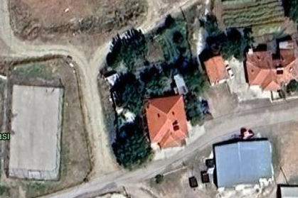

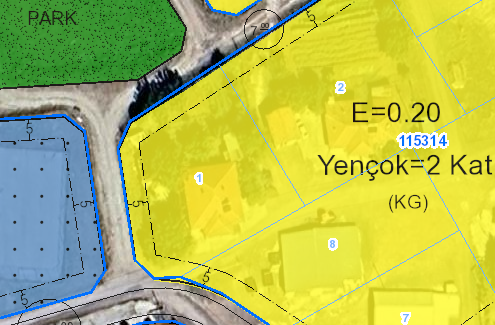

Muhammed Lokman Tosun Perşembe 15:43 Paylaş Perşembe 15:43 Ersev Kaya yazdı: Merhabalar. 3+1 dairem vardı. Onu satıp, 650 m2 arsa aldım. Kısmet olursa Nisan ayı gibi içerisine altı garaj olacak şekilde müstakil bir ev yaptırmayı düşünüyorum. Arsa kotta olduğu için ev çok yüksek olmayacak. Arsa normalde hazine arazisi idi ve yıllardır eşimin ailesi işgalci olarak kullanıyorlardı. Uzun uğraşlar sonucunda 1300 m2 yi Kayınvalide ile ortak aldık. Tapularımız ayrı. Kayınvalideye düşen taraf düz, bana düşen taraf kotta. Önü kapanma ihtimali yok. Gölbaşı manzaralı. Bütçe bugün için 1.3 milyon (o zamana kadar borsa bu günden daha beter olursa bütçe daha da düşebilir). İnşaat başladıktan sonra hanım destek olacak (inşallah). Şunlar olması gerek diye aklıma ilk gelenleri yazayım: - Gün-ısı (sıcak su için). - Çatıya güneş panelleri ( çevre aydınlatma ve belki de evin elektrik ihtiyacı için) - Set duvar ( ev biter de para kalırsa 70-80 metre duvar. metresi 3000 tl). Sizin de bana önerebileceğiniz, şu da olmalı diyeceğiniz ( fayans siyah olmasın toz belli olur, duvarlar alçı olmasın ev havasız olur, temele taş koyma, mutfak güneş görsün gibi gibi gibi) illa ki bir şeyler vardır. Yazarsanız çok memnun olurum. Netten ev projesi oluşturma programlarına da bakıyorum. Bununla da ilgili yardımcı olabilirseniz sevinirim. Yakın sayılabilecek bir süre önce aynı senaryoları yaşamış biri olarak sanırım yardımcı olabilirim... Öncelikle ben kendi pişmanlıklarımdan bahsedeyim, bugün tekrar başlasaydım çatıyı klasik kiremit yerine kesinlikle kenet çatı yaptırırdım. dış cepheyi kesinlikle mekanik sistem granit yaptırırdım. ev için ayırdığım bütçe neyse en az yüzde yirmisi kadar da peyzaja ayırmaya çalışırdım. Şimdi ilk ve en çetrefilli kısım iyi bir mimar bulup mimari projeyi halletmeniz lazım akabinde mimarınız elektrik, sıhhi tesisat gibi projeleri kendi halledecektir. 200metrekareden büyük olduğunda eviniz yapı denetime tabi oluyor 199metre kare bana yeter diye düşünmemelisiniz çünkü yüksek ihtimalle ömürlük yapıyorsunuz ve ev yapılırken zamanı gelmeden kombi, laminat parke, kapı vs. işlerini bağlamanız lazım ki fiyat artışından etkilenmeyin. iki kata ayrı ayrı kombi olması ısınma verimliliğini çok artıracaktır. yerden ısıtma yapmalısınız dememe bence gerek yok bile... yerden ısıtma yapılırken pencere ve sürme kapı önleri gibi ısı kaybınıjn fazla olacağı yerlere daha sık boru döşenmeli ve mutlaka oksijen bariyerli boru kullanılmalı. tek bir yazıya sığdırılamayacak onlarca detay var süreç çok uzun olacak ama keyifli de olacak. eve kredi çekilecekse inşaata başlamadan arsayı başkasının adına yapıp ondan krediyle satın almanız lazım yoksa kredi çekemezsiniz. 1 Yorum bağlantısı

Ersev Kaya Dün saat 06:54 Yazar Paylaş Dün saat 06:54 Emrullah Aydoğdu yazdı: Merhaba, Soğuk yer ve müstakil evde alttan ısıtma düşünülmeli. Ayrıca elektrik için dağıtım şebekesi olan yerde güneş paneli kurmak çok daha maliyetli. Hiç girmeyin bence. Bittiğinde çok rahat edersiniz. Ev iki katlı olacak ama altı garaj ve tandır. (Kayınvalidenin tandır yıkılacağı için mecbur tandır da bizim altımızda olacak) Alttan ısıtma mutlaka döşenecek. Çünkü köşe başı ve yüksek olduğu için buranın soğuğu bir ayrı. Muhammed Lokman Tosun yazdı: Yakın sayılabilecek bir süre önce aynı senaryoları yaşamış biri olarak sanırım yardımcı olabilirim... Öncelikle ben kendi pişmanlıklarımdan bahsedeyim, bugün tekrar başlasaydım çatıyı klasik kiremit yerine kesinlikle kenet çatı yaptırırdım. dış cepheyi kesinlikle mekanik sistem granit yaptırırdım. ev için ayırdığım bütçe neyse en az yüzde yirmisi kadar da peyzaja ayırmaya çalışırdım. Şimdi ilk ve en çetrefilli kısım iyi bir mimar bulup mimari projeyi halletmeniz lazım akabinde mimarınız elektrik, sıhhi tesisat gibi projeleri kendi halledecektir. 200metrekareden büyük olduğunda eviniz yapı denetime tabi oluyor 199metre kare bana yeter diye düşünmemelisiniz çünkü yüksek ihtimalle ömürlük yapıyorsunuz ve ev yapılırken zamanı gelmeden kombi, laminat parke, kapı vs. işlerini bağlamanız lazım ki fiyat artışından etkilenmeyin. iki kata ayrı ayrı kombi olması ısınma verimliliğini çok artıracaktır. yerden ısıtma yapmalısınız dememe bence gerek yok bile... yerden ısıtma yapılırken pencere ve sürme kapı önleri gibi ısı kaybınıjn fazla olacağı yerlere daha sık boru döşenmeli ve mutlaka oksijen bariyerli boru kullanılmalı. tek bir yazıya sığdırılamayacak onlarca detay var süreç çok uzun olacak ama keyifli de olacak. eve kredi çekilecekse inşaata başlamadan arsayı başkasının adına yapıp ondan krediyle satın almanız lazım yoksa kredi çekemezsiniz. Muhammed bey. Buralarda yeni ev yaptıranların tamamı bahsettiğiniz çatıdan yaptırıyor. Benim de aklımda. Peyzaj işi bende. Ev için 120-130 m2 düşünüyorum. Oturduğum ev 200m2. İki odası neredeyse hiç kullanılmıyor. Yaz bahçesi, kış bahçesi, ilkbahar, sonbahar şimdi bunlar moda olmuş. Arkadaşın evinde balkona çıkıyoruz, burası kış bahçesi diyor. Ama normal bir oda gibi. Bu mevsim bahçe işi de bende. Cam balkon biraz sıkıntı. 1 Yorum bağlantısı
Ersev Kaya Dün saat 07:01 Yazar Paylaş Dün saat 07:01 Tansu Kalafatoğlu yazdı: Hayırlı olsun şu an evi sattınız, kaldığınız yer uygunsa biraz zamana ihtiyacınız var. Sebebi de maliyetler. Evi 6 ayda da yaptırırsınız, 3 yılda da. Paraya bakar. ortak aldığınız arsa farkı numaralarda mı? Yoksa aynı arsayı ortak mı aldınız? Parseller ayrı mı yani? öncelikle ilçe belediyesinden basit bi imar durum alın. Biraz bilgi edinin. İmar var mı? Temel oturumu izni kaç m2, yola terk var mı? Satın alma var mı? İfraz, tevhid şartları var mı? sonra belediye etrafındaki proje taahhüt işi yapanlara uğrayın. Fiyat alın. Elinizdeki imar durum bilgilerini gösterin. Belki yapılacak bir şey yoktur. Kesin net imar durum bellidir. Belki de çevredeki emsal uygulamalarından örnek teşkil edenlerden imar artışı sağlayabilirsiniz. Böyle bir şey varsa kurt projeciyi bulmanız lazım. istanbulda basit bina projeleri ve iş takibi için m2’sine 1000 lira çekiyorlar. Bu da en azı. arsada eski ev varsa, kentsel dönüşüm yasasından faydalanıp ruhsat masraflarını bedava yapabilirsiniz. Yoksa ruhsat harçları da çok ciddi boyuttadır. yani demem o ki, proje çizdirmek, ruhsat çıkarmak gölbaşı’nda yarım milyon civarı olabilir. Belki daha fazla. arsayla alakalı imar düzenleme işi varsa bu masraf artabilir. inşaat kısmına gelince. Acele etmeyin. Youtube’de çokça video var. Mutlaka izleyin. Çok yararlı. Hepsinden feyz alırsınız. İnşaatla alakalı detayları yazsak burada sayfa yetmez. Hangi birini yazalım Tansu bey. 12 senedir kayınpederin evinde oturuyorum. Ama bu kadar yeterli artık. Allah razı olsun. Bu ev de müstakil, iki katlı. Zamanında oğlu için yaptırmış. Üst kat oğlunun. Alt kat çocuklardan kimin ihtiyacı varsa onun. Arsa 1300 m2. İkiye bölündü. İki ayrı tapusu var. Fotoğraftan da anlaşılacağı gibi arsayı ikiye bölmek sıkıntı. İçerisindeki ev neredeyse arsanın ortasında kalmış. Köşe başı bana ait. O yüzden de önce ağaçların yerleri değiştirilecek. Ama en öncelikli olan belediye ile gidip görüşülecek. 2 Yorum bağlantısı
