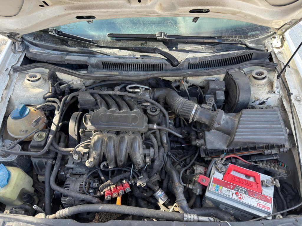

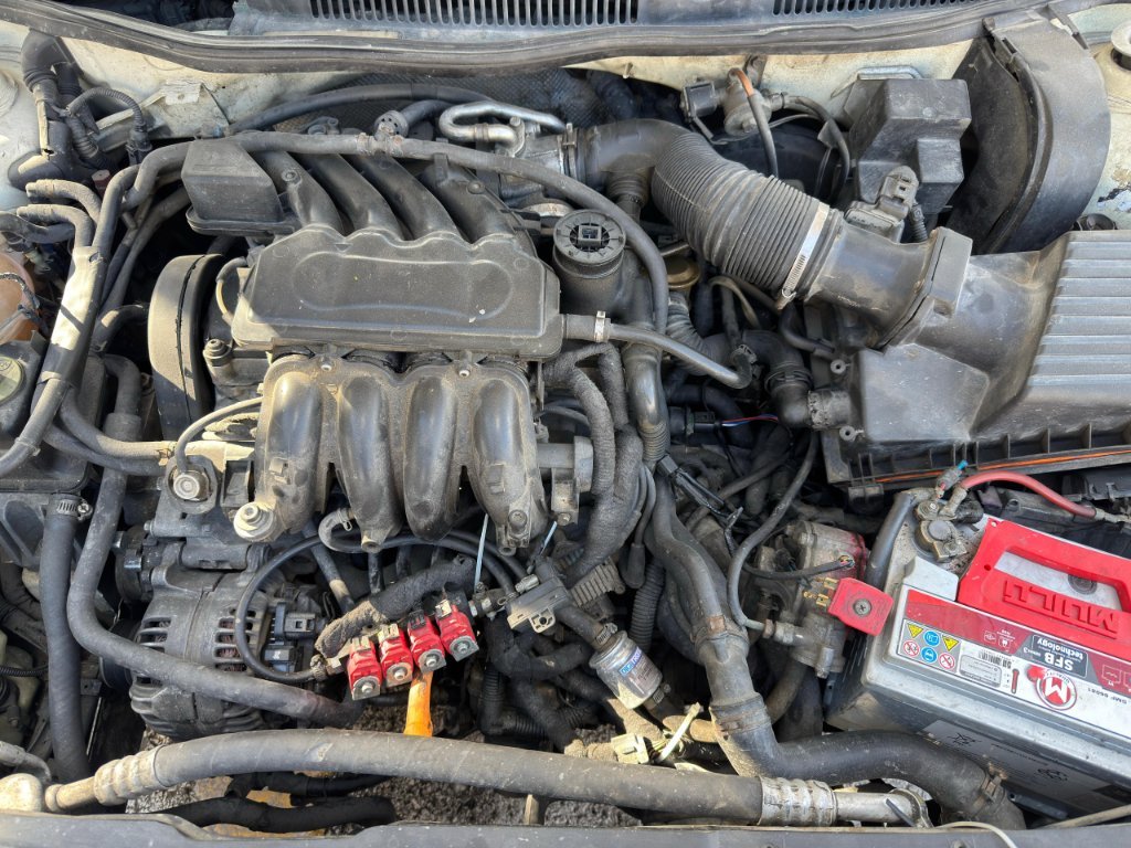

Kenan Yenici 13 saat önce Yazar Paylaş 13 saat önce evet tesisatla gereksiz oynamışlar motorun sağından solundan geçen kablolara dikkatli baktığımda ya açık bantlı değil ya kopuk yada bağlı olmadığını gördüm mesela bagajı açınca şok oldum lpg tesisatını adamlar zevkine koparmış arabada nekadar gaz var göremiyorum :/ bora otomatik malesef öyle denk geldi keşke manuel olsaydı şanzıman 4 vitese atmıyor arada sırada kafasına eserse atıyor yarın sabah kaput altının fotoğrafını eklerim Yorum bağlantısı

Sermet Gündoğdu 14 dakika önce Paylaş 14 dakika önce (düzenlendi) Bir arkadaşımın Bora aracında akıllı vida ile lpg selonoidini montaj yapmışlar vida arkasından geçen kablo demetine değince 3 ay uğraşmıştı(direksiyon arkasında kalan motor içi panel) 5 dakika önce tarihinde Sermet Gündoğdu tarafından düzenlendi Yorum bağlantısı
