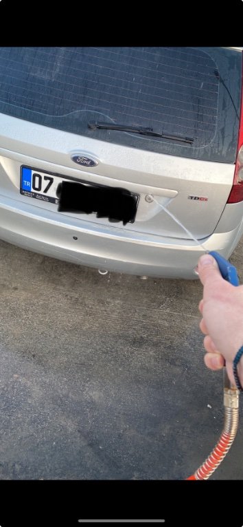

BARIŞ CAN AKTÜRK Dün saat 04:45 Paylaş Dün saat 04:45 selam arkadaşlar, 2009 fiesta collection araca sahibim bagajdaki anahtar yuvasının tam ordasından su alıyor , kaportacıya video çekip göstermeme rağmen ordan olmaz diyor ısrarla . bu konuda yardımcı olabilirseniz sevinirim Yorum bağlantısı
Yücel Metin Dün saat 04:58 Paylaş Dün saat 04:58 İç trimleri söküp içeriden kontrol edebilirseniz daha doğru teşhis yapılabilir. Yorum bağlantısı

BARIŞ CAN AKTÜRK Dün saat 14:51 Yazar Paylaş Dün saat 14:51 evet abilerim tercih meselesi de konu saçma ilerlemiş , isteyen gizlesin isteyen açsın plakasını ben öyle tercih ettim , konuyla ilgili destek istedim sadece Yorum bağlantısı
Çağlar Bayur Dün saat 15:02 Paylaş Dün saat 15:02 anahtar mekanizmasının çevresinde plastik vardır oradan giriyordur, arka kaplamayı açıp içerden suyu tam girdiği yer görülüp kesilir, ordan girmez burdan olmaz denmez giriyor zaten fiiliyat ortada Yorum bağlantısı
BARIŞ CAN AKTÜRK Dün saat 15:06 Yazar Paylaş Dün saat 15:06 yok abi çevresine silikon çektik tam anahtar sokulan yerden giriyor Yorum bağlantısı
Metin Uzunoğlu Dün saat 16:28 Paylaş Dün saat 16:28 Bagaj fitilinde yırtık delik vs varmı? Üsten hortum ile du tutup içeriden bakılmalı ben bagaja hşrenbduyu böyle tespit edip gitili garantiden değişmiştim. Yorum bağlantısı
Çağlar Bayur Dün saat 16:34 Paylaş Dün saat 16:34 BARIŞ CAN AKTÜRK yazdı: yok abi çevresine silikon çektik tam anahtar sokulan yerden giriyor bu garipmiş ama almış yani Yorum bağlantısı
BARIŞ CAN AKTÜRK Dün saat 17:21 Yazar Paylaş Dün saat 17:21 yok test ettim heryerinden sonra anahtar yuvasından girdiğini tespit ettim ama video falan çektim yani ustalar daha önce karşılaşmadıklarını söylediler bende güvenip sökün edin demedim , daha önce kimse karşılaşmamış sanırım Yorum bağlantısı
