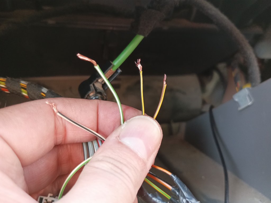

Merhaba,
Sonunda teybimi değiştirdim. Kendim montaj yaptım. Ancak direksiyon kumandasını aktive edemedim.
Bilen arkadaşlardan yardım rica ediyorum.

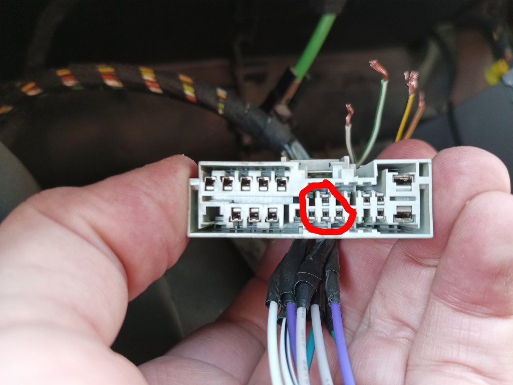

Tüm kabloları eşleştirdikten sonra geriye 4 kablo kaldı.
Çeşitli kombinasyonlar denedim ama yapamadım. Bu kombinasyonlar arasında teybe giden "-" uçtan paralel çekmek de oldu. Açıkçası youtube da görebildiğim şeyleri denedim.
Kalan kablolar aşağıdaki gibi.
Kalan kablolar da yeşil-beyaz, siyah-beyaz, sarı-siyah, sarı-kahverengi
kabloların nereden çıktığını fotoğraf üzerinde işaretledim.

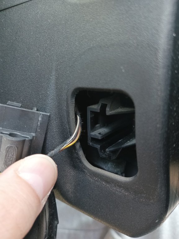

Durumu çözdüm. Benim teyp montajından sonra 5 kablo kalıyordu. Kumandanın arkasındaki deliğe bir tornavida dokundurunca kumanda çıkıyor. Kumanda soketinden giden kablo renklerine baktım. Biri siyah beyaz biri sarı kahverengi.
O kablolardan birini teyp soketindeki key1 kablosuna bağladım. Misal siyah beyaz olanı.
Sarı kahverengi olana ise teyp soketindeki siyah kablodan - uçtan yani paralel çektim.
Bukadar. Çalıştı. Çok basitmiş meğer.
Ben izlediğim videoları biraz yanlış anlamışım :)
Key 2 ile işiniz yok.
