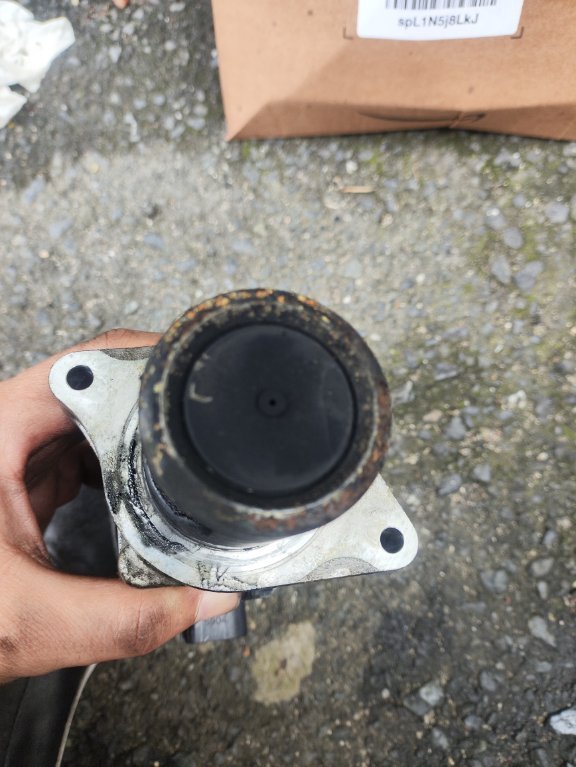

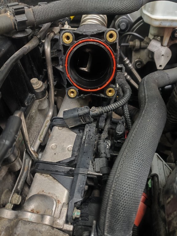

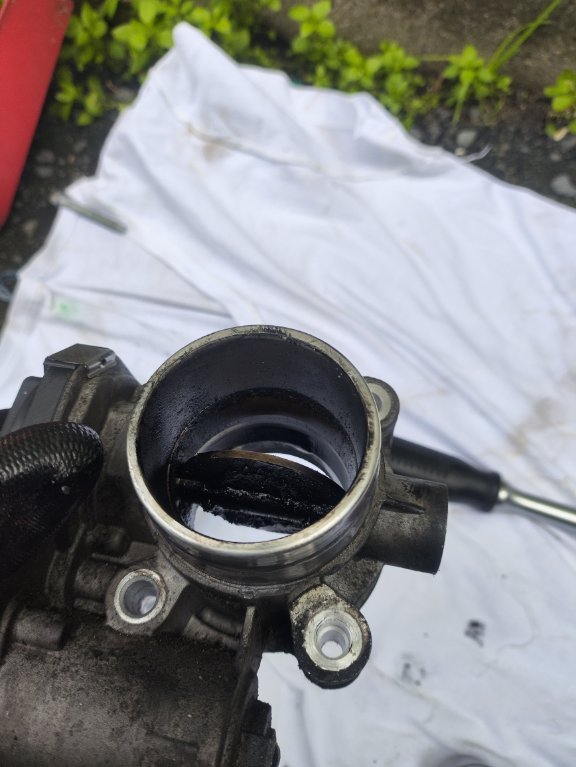

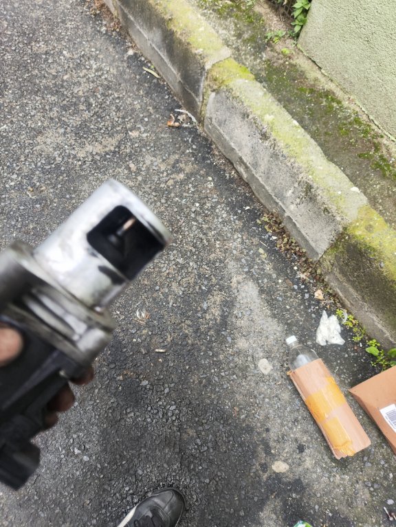

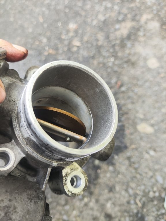

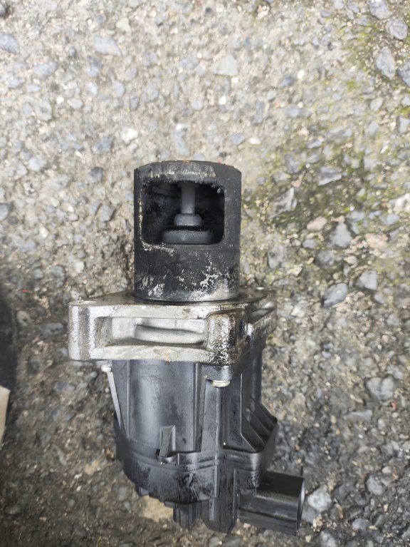

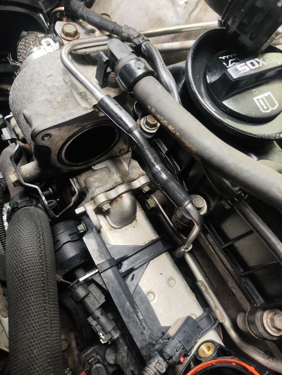

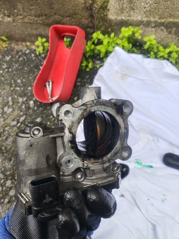

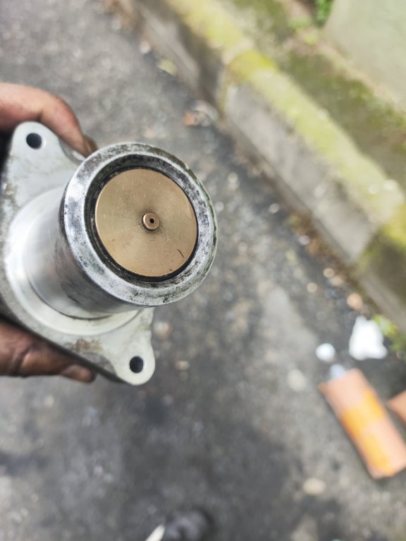

Murat Öngür Pazartesi 05:47 Paylaş Pazartesi 05:47 Pazar günü gittim aracın başına 3 adet balata spreyi aldım önce turbo hortumunu söktüm sonra boğaz kelebeğini ve egr yi söktüm ( egr biraz zor çıktı ) giriş çıkışlarını iyice alkollü bez ile temizledim , sonra boğaz kelebeğini temizledim baya kötü haldeydi , ondan sonrada egr yi temizledim egr biraz inatçı çıktı tek başına 1,5 balata spreyi yedi . Sonra montaj yaptım yarım marşta çalışan araba 2 marşta ancak çalıştı şuan çalışması sesi çok daha iyi... 6 Yorum bağlantısı

Çağrı Alaf Pazartesi 06:20 Paylaş Pazartesi 06:20 Boğaz kelebeğine hiçbir sürete dokunmamanız, bez sürmemeniz gerekiyordu. Sadece spreyle mi temizlediniz yoksa elinizi içine soktunuz mu? Yorum bağlantısı
Murat Öngür Pazartesi 06:51 Yazar Paylaş Pazartesi 06:51 Çağrı Alaf yazdı: Boğaz kelebeğine hiçbir sürete dokunmamanız, bez sürmemeniz gerekiyordu. Sadece spreyle mi temizlediniz yoksa elinizi içine soktunuz mu? El ile değil boya fıçası ile temizledim . öyle zarar görecek bir sensör hassas bir mekanizması yok Hamit inan yazdı: Balata spreyi kalıntısından ilk seferde geç çalışma yapabiliyor doğru olabilir ondandır belki , ama tamamen kuruduktan sonra takmıştım, Yorum bağlantısı
Çağrı Alaf Pazartesi 07:08 Paylaş Pazartesi 07:08 Murat Öngür yazdı: öyle zarar görecek bir sensör hassas bir mekanizması yok O parça cerrah eli hassasiyetinde ince ayar yaparak arabayı çalışır vaziyette tutuyor, elbette çok hassas. Yapabilecek en kötü müdahale parmak ile valfi ittirerek açmak. Boya fırçasından zarar görmez sanırım. Normalde bu parça elektroliz ile tamamen ya da kapak ayarını doğru yapmaya yardımcı olacak kadar çalışma esnasında ufak ufak temizlenir. Yorum bağlantısı
