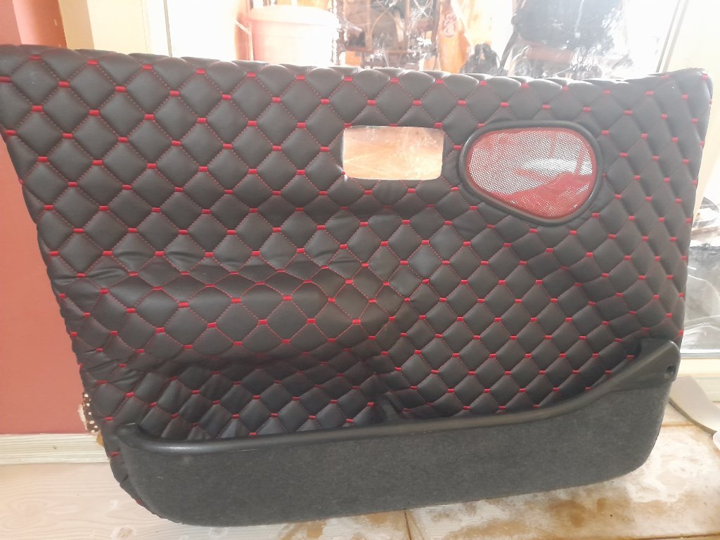

Sinan Taşkan 18 saat önce Yazar Paylaş 18 saat önce Çok haklısınız. Ama tecrubesizlik işte. Toplamda bir şanzıman sorunu 30 bin gibi bir rakama mal oldu bana. 140 bin TL ye aldığım araca 200 bin masraf yaptım. Ben ne kadar özensem o kadar boşa kürek çektiğimi hissettirdi bu araç bana. Restorasyon için yanlış araç seçmişim. Bir kere çıktım yola diye geri de dönemedim. Zırh kaplaması, İç döşemeleri taban kaplamasından koltuklarına kadar özendim de ellerimle tek tek yaptım ama çok nazlı çıktı maalesef takatim kesildi Yorum bağlantısı
