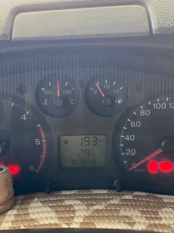

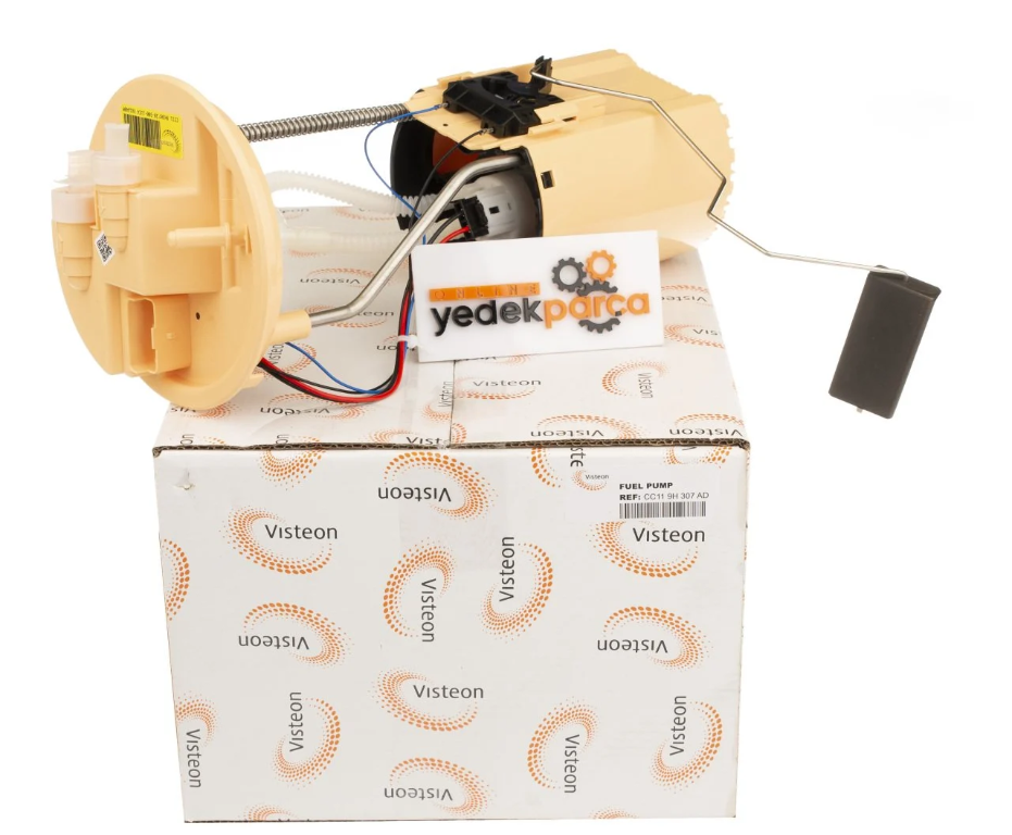

Merhaba sevgili üyeler 2012 model transit minibüs aracım var mazot göstergesi çeyreğin az birşey altına inince depoda mazot kalmıyor hiç araç çalışmıyor gösterge yanlış gösteriyor şamandıra bozuk diyor ustalar buradaki yedek parçacıda hmpx marka şamandıra var birde internette visteon marka var orijinal yazıyor sizce hangisini almalıyım fordun kendi orijinal parçası 12,500 tl bütçem yetmiyor ona sizce visteon mu iyi hmpx mi ürün linki bu
https://www.onlineyedekparca.com/urun/ford-v347-transit-2011-2013-2-2-155ps-depo-samandirasi-komple-visteon-marka-orjinal
visteon. değişmeden önce soketten de göstergeye bilgi doğru gidiyor mu ön kontrol yapılırs aiyi olur, not: çıkan şamandırayı atmayın
Peki bilginin doğru gittiğini nasıl kontrol edebilirim elektrikçi depoya takmadan dışarıdan soketi tak şamandırayı elinle haraket ettir kontağı açıp kapat haraket ediyorsa çalışıyor demektir dedi bende haraket ediyor ama göstergeyi doğru göstermiyor depoda mazot yok kırmızı çizginin üstünde gösteriyor yakıt ışığını dahi yakmıyor yakıt var olarak gözüküyor
meslea soketi sökünce tam boş veya dolu göstermeli, kısa devre yapınca da tam tersi. bunlar olmuyor ise zaten ya teisat ya  gösterge bozuk, şamandıra değişince işe yaramayacak, basit olarak direnç ölçer ve göstgergede buna göre ibre oynar.
Gökay Zorlu
Ben o zaman soketi sökeyim dediğiniz gibi boş veya dolu gösteriyor mu ona bakayım eğer gösteriyor ise tesisat ve gösterge sağlam oluyor şamandıra bozuk oluyor değil mi
