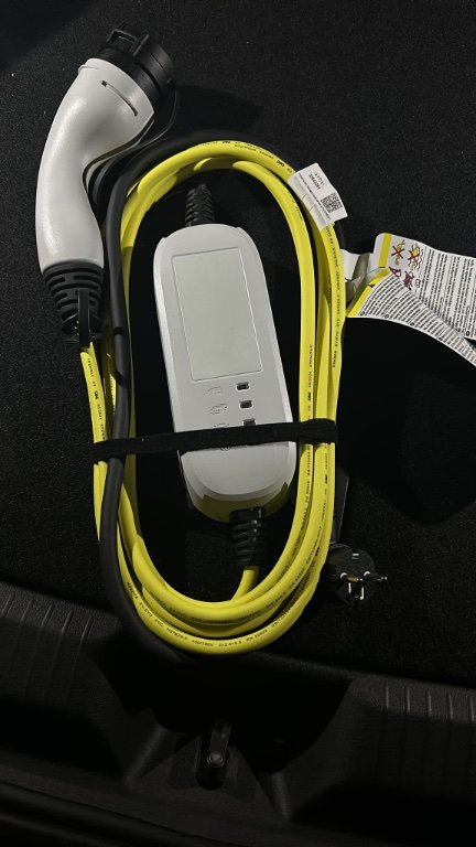

Cenk abi sendeki adaptör kaç kw ile şarj ediyor?
Bize verilen ile max.2.6kw ile şarj ediyorlar.
Bendeki monofaze prizden maximum 1,7 kW çekiyor.
Araçla verilen cihaz bu.
Ali Gülmez
cenk hocam id4 teslimatında bu cihaz verildi arkadaia hem kablo kalın hemde plastik kısım büyük
pazar günü tesla testine gittiğimde showroom'da şarj için kullanılan tesla ekipmanı cücük kadar kalıyor vw nin verdiğinin yanında
