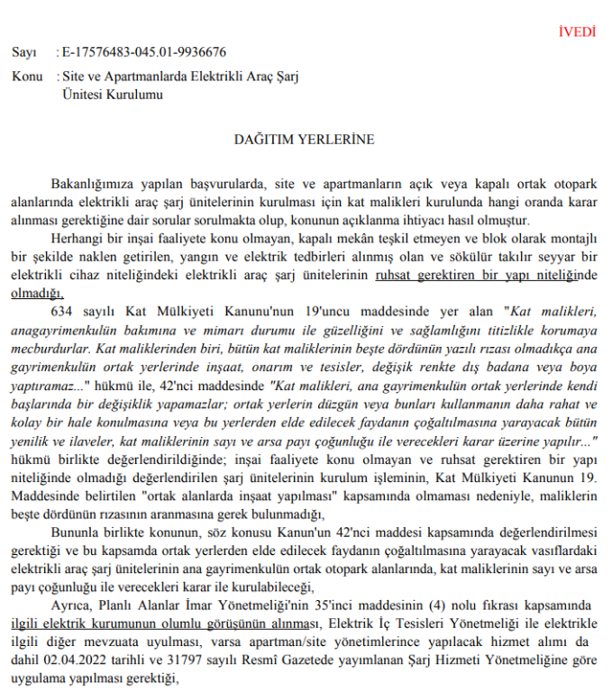

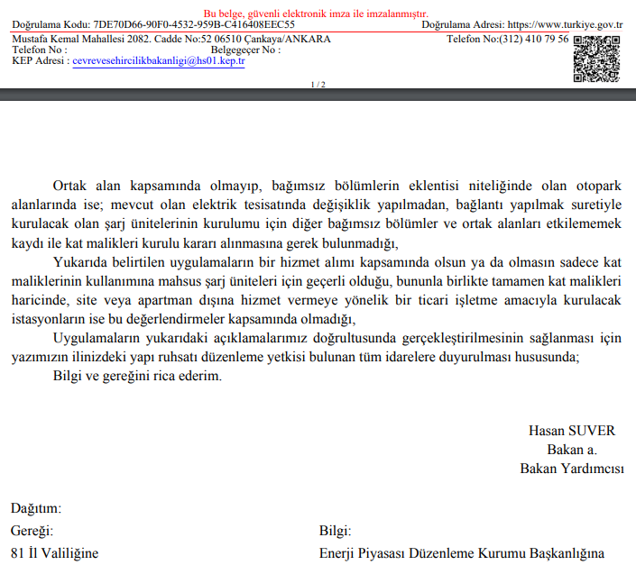

Mustafa Arıkan Dün saat 12:41 Paylaş Dün saat 12:41 Tansu Kalafatoğlu yazdı: Yorum değil de kanun var. Bu tarz değişikliklerin olması için 4/5 onay alınması gerekir. Ayrıca kendisi için fayda sağlayacak şeyde diğer bağımsızlara zarar verecek şeyler yapılamaz. Yapılırsa da sorumlududur kat mülkiyeti kanunu 19.madde Bahsettiğim bu olay. Normalde tapuda işli park alanı varsa izine gerek olmaz diyor yönetmelik ama kablo ortak alandan geçeceği için yine izin alınmadan yapılamıyor. Bakalım ilerleyen süreçte bizi neler bekliyor. Yorum bağlantısı
Tansu Kalafatoğlu Dün saat 13:09 Paylaş Dün saat 13:09 Mustafa Arıkan yazdı: Bahsettiğim bu olay. Normalde tapuda işli park alanı varsa izine gerek olmaz diyor yönetmelik ama kablo ortak alandan geçeceği için yine izin alınmadan yapılamıyor. Bakalım ilerleyen süreçte bizi neler bekliyor. sadece ortak alandan geçmesi problem değil. Ortak panodan elektrik alınacak ve şebeke etkilenecek. Esas sorun burası. Kat mülkiyeti kanunu güncellenmeli. Elektrik kısmı için “onaylı altyapı olduğu takdirde izne gerek yoktur” veya kolaylaştırıcı benzer hükümler sunmalı. Ya da elektrikli arabalar için yönetmelik hükümleri geçerlidir demeli. Yorum bağlantısı

Çağlar Bayur 20 saat önce Paylaş 20 saat önce tapuda otopark eklentisi kayıtlı ise karara gerek yok, ancak yeni elektrik hattı çekilmesi hususu ortada bırakılmış. ortak alan ise karara gerek var anlamı çıkıyor buradan. Yorum bağlantısı

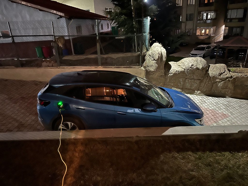

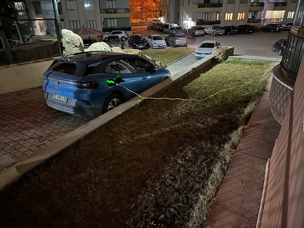

H.Cenk Bayrakçı 13 saat önce Paylaş 13 saat önce Benim araçla birlikte verilen bir şarj cihazım var. Balkondan prize takarak saatte 1.7 kW alıyorum. %20’den %80’e 18 saatte doluyor. 1. katta olduğum için balkondan doğrudan prize takıp araca bağlıyorum. Tek sorun komşuların evin önüne park etmesi. Sabah çıkmak problem. 2 1 Yorum bağlantısı
Tansu Kalafatoğlu 11 saat önce Paylaş 11 saat önce Erdoğan Temur yazdı: Şunu paylaşayım. Elektrikli araçla ilgili artık yorum yapmıyorum. Almayın, kullanmayın. abi bunu yazan bi kurumda raportör arkadaş. İllaki üstlerine sormuştur. Ama kurum kendince yorumlamış. Hukuki olarak pek dayanağı yok. Yani kanun olmasa var ama bu şartlarda yok. bence bu iş doğalgaz gibi olmalı. Oylamaya falan gerek yok. Apartmanda yaşayanlar benim şarj imkanımı kısıtlayamaz. Böyle saçma şey mi olur. Tesisat çekilecekse proje çizilecek ve bölgedeki elektrik dağıtıcısının onayı gerekecek. Dağıtıcı kötü altyapıyı onaylamaz. İşin ucunda hem yangın riski var hem işlettiği şebekeyi riske atmak istemez Yorum bağlantısı
Mehmet Göktürk 11 saat önce Yazar Paylaş 11 saat önce Tansu Kalafatoğlu yazdı: abi bunu yazan bi kurumda raportör arkadaş. İllaki üstlerine sormuştur. Ama kurum kendince yorumlamış. Hukuki olarak pek dayanağı yok. Yani kanun olmasa var ama bu şartlarda yok. bence bu iş doğalgaz gibi olmalı. Oylamaya falan gerek yok. Apartmanda yaşayanlar benim şarj imkanımı kısıtlayamaz. Böyle saçma şey mi olur. Tesisat çekilecekse proje çizilecek ve bölgedeki elektrik dağıtıcısının onayı gerekecek. Dağıtıcı kötü altyapıyı onaylamaz. İşin ucunda hem yangın riski var hem işlettiği şebekeyi riske atmak istemez Ama daha çok elektrik satmak ister. genel algı “proje çizilecek” hakkında işi yavaşlatsın diye öne sürülen bir mazeret. Oysa sözü edilen proje basit bir proje ve gerekli çoğu yerde. Uygulamaya baktığımızda doğslgazdaki gibi ustalar işe dalar mühendis arkadan projeyi çizer imzalar ama neticede yapılan iş doğru kalitede olur yani proje denince nasa projesi değil rutin iş. En önemlisi binaya gelen toplam değerin gözönünde olması. Bunlar engellenirse daha çok kişi üçlü prizle uzatmayı tercih eder ve daha tehlikeli zaten. 22kw bi kere kesinlikle yasak olmalı. Evsel ortamda limit 2kw olmalı bence. Üstü sorunlara yol açar sayı arttıkça 2 Yorum bağlantısı
