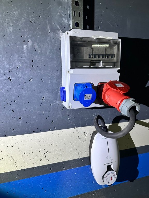

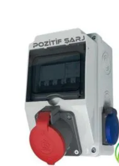

- Yaptırmanızı önerdiğim priz şu şekildedir. önce 3x16 amper sağda monofaze 16 amper klasik solda monofaze (opsiyonel) mavi 32 amper. ışık mışık koymayınız. kaçak akım 100ma ile 32 amper sigorta koyunuz. (yahut 25  duruma göre ama 32 amper mono şarj etmeyiniz monoda en çok 16 ampere çıkınız)

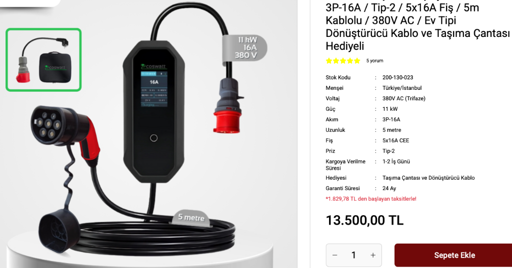

- piyasada seyyar şarj cihazları mevcuttur. Bunlar aslında şarj cihazı değil de AC hattı bağlantı kontrol cihazlarıdır. Asıl şarj cihazı aracın içindedir. Bu cihazlar akım kontrolü için aracın ünitesini haberdar ederler ve aç kapa yaparlar. Akımla voltajla fiziksel olarak oynamazlar komut verirler sadece. Bu nedenle pek ısınmazlar. içlerinde hayvani transistör vb yoktur. Röle vardır.   Bunlar arasında feyree, khons, coswatt vb envayi çeşit 3 faz şarj cihazı vardır. bu cihazlar mono adaptörle de çalışırlar. Dolayısı ile bulduğunuz yere takabilirsiniz. Bunlar maks 3.5kw de monofaz çalışır eğer 11kw cihaz ise. Eğer 22 alırsanız monofazda 7.2 ile çalışabilirler. Ancak ne 22kw ne de monofazda 32 amper (7.2kw) tavsiye etmiyorum.

Benim cihaz bu:
Tesla BMW vb cihaz alanlar kendi "mobil" cihazlarını da alabilirler. Ancak bunların bazıları limitli olabiliyor. Mesela teslanınki oldukça güzel. Priz sıcaklık sensörü mevcut. Bu önemli. Ama maksimum 7.2 kw mono şarj edebiliyor. Bu aslında çok iyi bir değer. Gece şöförlük yapmıyorsanız her daim işinizi görür. Yine bmw nin kendi cihazı mevcut. Togg un seyyar cihazı bildiğim kadarı ile yok.

7500-15bin arası tesisat masrafı olur. Yukardaki kutu monte edilecek “güzelce” olması önemli.
Faturaya etkisi ise ne kadar kullanırsanız. Kendi faturanıza bakıp birşey söyleyebilirsiniz.

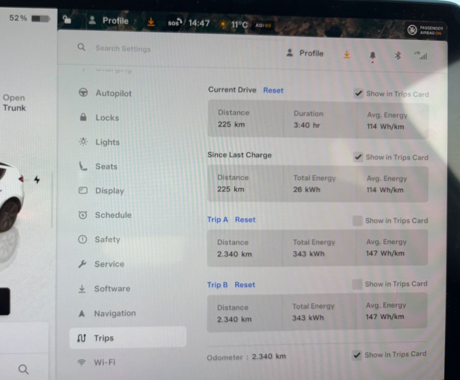

26 kwh enerjiyle kadıköyden çıktım izmit gölcük yalova bedava yoldan bursaya geldim.
dc de şarj etsen 300 lira.
evde şarj etsen 90 lira
Genişlet
114 Wh/km çok çılgın hypermiling olmuş, aşırı sabırlı olmak lazım ama inebileceği yer açısından güzel.

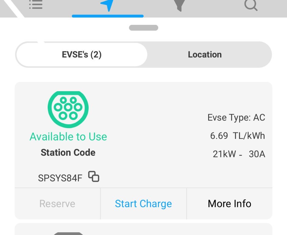

Bizim sitede Voltrun'ın AC duvar şarjı var iki tane, 6.89 TL/kwh demişler. Öyle olunca kimse kendi yerine kablo çekmemiş, sayı çok yüksek olmadığı için bir şekilde yetiyor, ben de maceraya girmeyi düşünmüyorum onun için. 6.89 TL de iyi geldi fiyat olarak, sanırım sitelerin içindeki alanlar daha ucuz oluyor hem özel olduğu için hem de örneğin bir avm'ye göre daha düşük kira ödedikleri için. Yönetime soracağım onun anlaşmasını.
Başka bir sitede kendi yerine hat çektirenin çok fazla olduğunu gördüm, gören almış herhalde çok fazla EV vardı. Ama bu durumda herkes ayrı telden çalınca acayip bir düzensizlik olmuş o da iyi değil.
Bir başka örnek de bizim ofisin kapalı otoparkında yerler sabit değil ama yeterli yer de var. Bir duvardaki tüm yerlere yönetim kablo çekip ufak pano koymuş, isteyen orayı kendine kiralayıp kendi wall connector'ünü takabiliyor, bu da güzel mantık. Onun koşullarını da soracağım ama evdeki sorun çıkarmazsa gerek kalmaz gibi.
