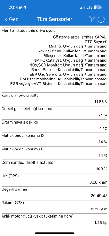

Bugün yolda giderken gösterge ekranında akü uyarı lambası yandı. Obd2 cihazıyla hata tarattım ama elektriksel bir hata bulamadım. Farlar açıkken sensör bilgisi resimdeki gibi 11.66 ölçtü.
Kaputu açtım bağlantılarda bir problem göremedim. Kayışta da sorun yoktu dinamoyu çeviriyordu. Uyarı ışığının sebebi ne olabilir acaba?
Cafer Celik yazdı:
Bu araç çalışırken mi ölçüldü?
Cafer Celik
Evet çalışırken

Km kaç bilmiyorum ama şarj dinamosu kömürlerinden olabilir,kayış gevşektir yeterli döngü sağlanamıyordur ondan olabilir,Bence yolda kalmadan baktırın elektrikçiye şarj basıyormu yada youtube da videolardan bakıp kendiniz kontrol edin voltaj veriyor mu?Aküyü tamamen öldürmeden

Şarj etmiyor demek oluyor bu durum. Şarj dinamo kömürü bitmiştir yada farkli bir arıza vardır daha fazla kullanıp arıza büyümeden direk elektrikçiye gidin.

O zaman Geçmiş olsun akü bitik.Yada Şarj dinamosunda problem var.

Arkadaşlar ilginiz için teşekkürler. Öğlen arası vakit kaybetmeden sanayiye gittim. Tabi daha sanayiye varmadan direksiyon aşırı sertleşti. Zar zor sanayiye götürebildim. Dinamo sökme takma ve aküyü şarj etme 2000 tl tuttu. Şarj dinamosunun arkasından da küçük bir parça değişti onada 1600 tl veridim. Çok da pazarlık etme şansım yoktu. Çünkü arabayı biraz da itekleyerek götürdük. Neyse ki sabah işe giderken uzun mesafede seyir esnasında olmadı.
