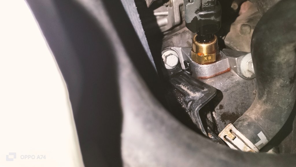

Herkese merhaba. 2005 benzinli Focus 2 aracımın direksiyon basınç müşürü devamlı yağ kaçıriyor. 6 kere müşür değiştirmek zorunda kaldım. En son müşürü geçen cumartesi taktırdım pazar günü kaçırmaya başladı. Tabi bu musurlerin hepsi yan sanayi idi.
Şimdi orjinal müşür sipariş verdim. (6200 orjinali , 450 yan sanayisi.)

yağ seçimi rengine göre olmaz. Mekanizmaya uygun spesifikasyon kodlarıyla yağ alınır. Direksiyonun yağının yakıtla ilişkisi de ilginç. Motor inecek seviyede sanırım
