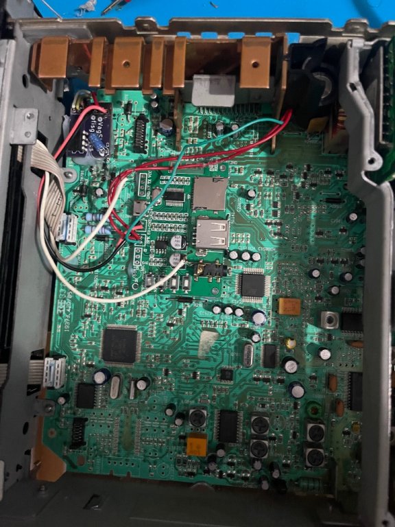

Aracın cd çalar teybine, cd değiştirici kısmını @Mustafa Arıkan hocanın yaptığı devre ile cihazı kandırıp Bluetooth eklemiştim. Ama bu şekilde sadece Bluetooth üzerinden müzik dinleyebiliyordum telefonla konuşma yapamıyorum ve müziği değiştiremiyorum. Direksiyonun kumandası ve teybin üzerindeki ileri geri tuşları çalışıyor fakat işlevsiz konumda oluyordu çünkü Bluetooth modülünün bu özellikleri yoktu.

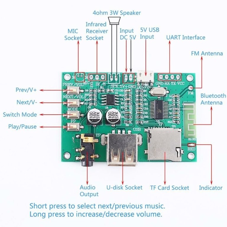

Gel gelelim esas konuya bu sefer farklı bir Bluetooth devresi aldım. Bu devre üzerinde müzik değiştirme butonu var ve mikrofon destekli.

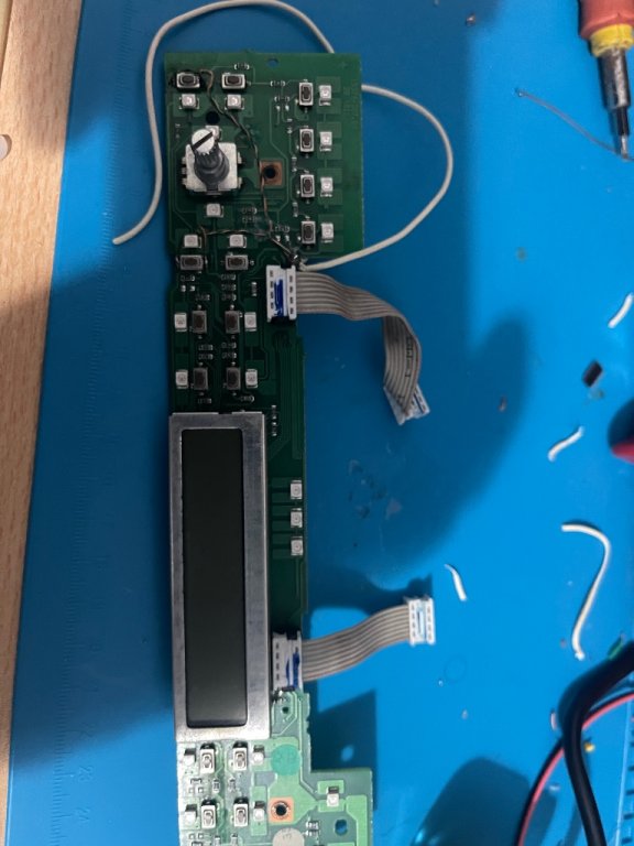

Direksiyon kumandasının bu devre ile çalışma ihtimali yok tabiki ama teybin kendi tuşları ile çalışmalı diye düşündüm ve tuşlar üzerinden kablo çektim .
Sistem teorik olarak tamamdı ama pratikte olmadı.
Devre kartı üzerindeki butona bir kez basınca ileri veya geri; basılı tutunca da sesi kısma veya açma. Ama ne zaman ki teybin tuşlarından çektiğim kabloların herhangi birini lehimlersem devrenin ileri veya geri işlevi kayboluyor lakin lehimleme sonrası teybin tuşlarından herhangi birine basılı tutunca devre sesi kısıyor veya açıyor bu durumda kablolamada hata yok ama neden ileri-geri işlevi kayboldu anlamıyorum.
Bu konuda yardım lazım.

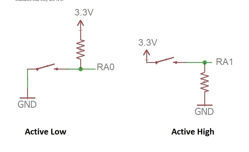

Tuşların hepsi active low mu yoksa active high mı önce bunu tespit etmeniz gerekir. Ayrıyeten bu tuşlar aynı noktada birleşiyorsa diyot da bağlanması gerekir. Siz yaptığınız bağlantının öncelikle şemasını oluşturun.
direksiyon tuşları da dirençlerine göre davranıyor zaten. çok basit bir arduino devresi ile o tuşlar bu kartı kontrol edebilir.
Hamit inan
Tuş olayınında birebir uçtan uca paralel buton şeklinde yapmazsanız çalışmaz. Genelde 2 kablo üzerinden dirençler butonlar ile kısa devre edilerek voltaj değiştirilir ,birden fazla tuş fonksiyonu elde edilir. Çalışma prensibi budur.
