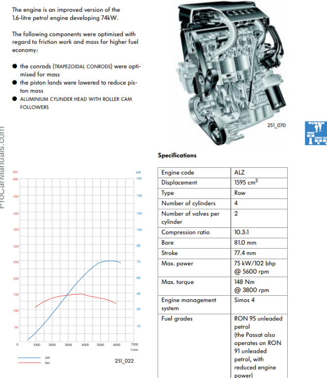

Ali Darbaz 25 Aralık 2024 Paylaş 25 Aralık 2024 Alz çok old school motormuş. Vag ssp251 numaralı mecbuayı bulup okumak lazım. Yorum bağlantısı
Ahmet Can Gümüş 25 Aralık 2024 Yazar Paylaş 25 Aralık 2024 Ersel Yıldız yazdı: Facebook gruplarında birçok 1.6 alz motorun yağ yaktığını ve bu durumun bu motorlar için kronik olduğunu söyleyenleri çok gördüm. Hatta servis kitapçığında bile 1000km de 1litre eksiltebilir diye yaziyordu. Evet çok ilginç..10.000km degil 1000km de 1 litre. Görünce ben de şaşırmıştım. Ben de bu motordan kullandim ve bahse konu olan miktarda eksiltme benim aracimda da vardı. Kimi araç sahipleri liqu moly 10/40 mos2 modeliyle kesin çözüme kavustuklarini söylüyorlardı. Ustaniz yaptığı işin arkasında duruyorsa söksün tekrar baksın. Aksi durumda kendim tekrar masraf etmeyi düşünmezdim. kitapçıkta okudum ama aklıma pek yatmadı. çünkü gömleği aşınmış eski motorumda o haldeyken bile yoktu. ustam yaptığı işin arkasında taktığı yaptığı her şey faturalı garantili söküp bakarım dedi. dediğiniz gibi şuan yağ değişeli 2 ay anca oldu. bizzat kendim tekrar liqui moly alıp koyacağım. Ali Darbaz yazdı: Alz çok old school motormuş. Vag ssp251 numaralı mecbuayı bulup okumak lazım. bunu bende çok aradım fakat bulamadım. sadece USA için paylaşmışlar. Ali Darbaz yazdı: Gaza basınca gidişinde eksiklik var mı, tekliyor yada ışıklarda stop ediyor mu? Hararet yapıyor kaputtan dumanlar çıkıyor mu. Arkadan mavi duman atmıyor ve seni rahat bir şekilde hedefine ulaştırıyor ise üzülcek bişey yok bence. gidişte eksiklik yok tekleme yok stop etme ve hararet yok. soğuk marşta gazı 2-2.5k devire getirip bırakınca 3-4 sn duman verip kesiyor duman verirkende benzin kokusuna benzer koku veriyor. Yorum bağlantısı
