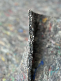

Can Altun Salı 09:21 Paylaş Salı 09:21 Merhabalar, 206+ aracımın sürücü tarafında halıda ıslaklık vardı. Sağolsun forumdakilerin desteğiyle sorunun ne olduğunu anlayıp çözümü gerçekleştirdim. Yeni sorun keçenin su emmiş olması, düz su olsa sıkıntı değil ancak antifrizli su. Oto kuaföre götürdüm ahtapot ile kuruturum 2000 lira dedi. Bana bu fiyat 'sen nasıl olsa düşmüşsün bir de ben vuruyum fırsatı yakalamışken' fiyatı gibi geldi. Bir halı yıkamacıdan rica ettim üzerinden onların vakumlu aletiyle mümkün mertebe çektik sağolsun cüzi bir miktar aldı. Ancak ister istemez keçede su kalıyor bu yüzden sürücü tarafı taban halısını kaldırıp fön makinası ile mümkün mertebe keçeyi kurutmayı deneyeceğim baktım olmuyor o kısma yeni keçe kestirmeyi düşünüyorum ancak ben bu halının sürücü tarafını nasıl kaldıracağım bir tane kaynak bulabilmiş değilim. Benimle kaynak paylaşabilecek veya bu konuda tecrübesi olan varsa bilgi paylaşabilecek var mı ? Yorum bağlantısı

Mehmet Kazancıoğlu Salı 15:05 Paylaş Salı 15:05 öbür konuda yazmıştım. @Köksal Yılmaz yukarıda açıklamış önce koltuk, kapı trimlerini sötükten sonra orta konsolu sökmek gerekecek, çok zor değil orta konsolda gizli vida ve tırnaklar mevcuttur mutlaka dikkat edin kırılırsa sonra çok trim sesi yapacaktır rahatsız eder. konsolu sökerken önce üste sökülecekleri söküp sonra arkadan öne doğru gelmeniz gerekiyor. alt keçeyi cıkarmak için halıyı sökmeye gerek olmaya bilir yukarı kaldırıp çekebilirsiniz. koltuğu ve yan trimleri sökünce yandan keçeyi rahatlıkla çekip çıkartabilirsiniz sadece göhüs kısmında birleşim varmı ona bakmak lazım 1 Yorum bağlantısı

Mehmet Kazancıoğlu Çarşamba 11:59 Paylaş Çarşamba 11:59 Ü.Emre Kartal yazdı: Çok geniş bir alan değilse altına bir bez koyarak ütü ile kurutun. Evden bir uzatma yaparsınız. Litrelerce dökülmemiştir diye düşünüyorum Not ütüyü kabloların geçebileceği yerlere çok yaklaştırmayın, düşük ısıda ağır ağır yapın ütü ile kurutulacak bir yapıda değil alta bulunan yalıtım malzemesi. kurutmak baya zaman alıyor. taban halısı çabuk kuruyor Yorum bağlantısı
