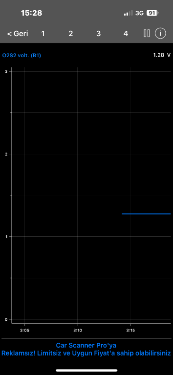

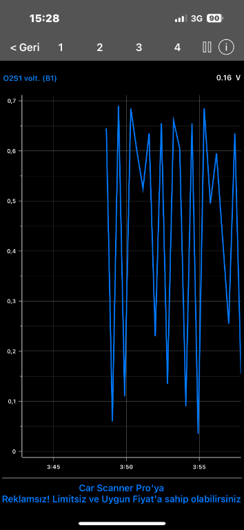

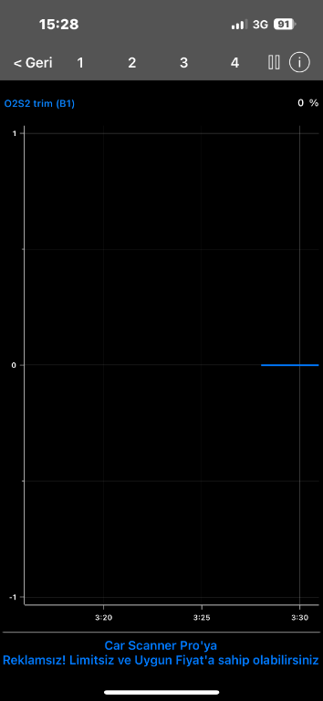

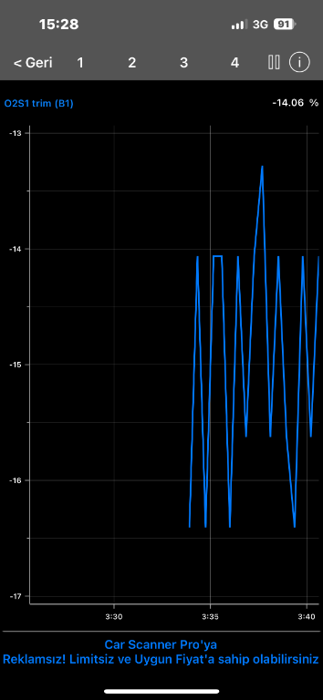

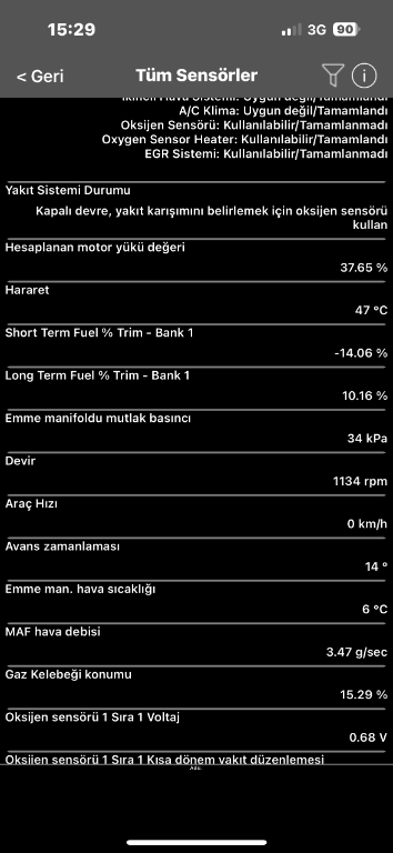

Berke Erol 22 Aralık 2024 Paylaş 22 Aralık 2024 Merhabalar.2008 Suzuki Swift sahibiyim aracımın arıza ışığı yanmaya başladı yanan arıza ışığının kodu P0420 incelediğimde oksijen sensörü hatası olarak geçiyor . Usta üst sensörü söküp temizledi katalitiğe baktığında temiz göründüğünü söyledi ancak 2. Alttaki sensörü sökemedi kaynamış dedi . Obd cihazıyla kendimce değerlere bakmaya çalıştım ancak anlayamadım aşağıya fotoğrafları ekliyorum bilgisi olan anlayanlar yardım edebilirse çok sevinirim. Şimdiden teşekkür ederim. Yorum bağlantısı
Çağlar Bayur 22 Aralık 2024 Paylaş 22 Aralık 2024 ve sonu gelmeyen cüzdanım boşaldı ama düzen tutmadı, bu suzuki de ne kötü markaymış bir daha alırsam gebzeli olayım hayata küstüm zamanlarının başlangıcı genelde hep böyle başlar. 1. egzos sensörü temizlenemez. (150 bin avroluk makinede 100 avroluk kimyasak kullanılmaz ise) o da yok zaten 2. kat konv göz ile kontrol edebilen yiğit superman olarak işe başlayabilir, cv için kriptona mail atması kafi 3. tek bir veri ile her defasonda %100 arızaya nokta atışını robin hood yapabilir. arıza ekranda kendini göstermekte yani arızanın nerede aranacağı: uzun dönemde beyin enjektörlere fazla yakıt püskürtün diyor (ltft +%10) , giren hava ile çıkan egzosun değerlerini ölçüncede de vay ben naapmışım diye ksııyor (stft-%14) yani devire göre değişen bir yanaMAMA probleminiz var. giren çıkan hava ve devire bağlı nerede bu iş bozuluyor o tespit edilmeli , lakin kat konv göz ile kontrol eden ile bu iş olmaz 4 Yorum bağlantısı

Berke Erol 22 Aralık 2024 Yazar Paylaş 22 Aralık 2024 Çağlar Bayur yazdı: ve sonu gelmeyen cüzdanım boşaldı ama düzen tutmadı, bu suzuki de ne kötü markaymış bir daha alırsam gebzeli olayım hayata küstüm zamanlarının başlangıcı genelde hep böyle başlar. 1. egzos sensörü temizlenemez. (150 bin avroluk makinede 100 avroluk kimyasak kullanılmaz ise) o da yok zaten 2. kat konv göz ile kontrol edebilen yiğit superman olarak işe başlayabilir, cv için kriptona mail atması kafi 3. tek bir veri ile her defasonda %100 arızaya nokta atışını robin hood yapabilir. arıza ekranda kendini göstermekte yani arızanın nerede aranacağı: uzun dönemde beyin enjektörlere fazla yakıt püskürtün diyor (ltft +%10) , giren hava ile çıkan egzosun değerlerini ölçüncede de vay ben naapmışım diye ksııyor (stft-%14) yani devire göre değişen bir yanaMAMA probleminiz var. giren çıkan hava ve devire bağlı nerede bu iş bozuluyor o tespit edilmeli , lakin kat konv göz ile kontrol eden ile bu iş olmaz Çağlar Bey yorumunuz için teşekkür ederim. Araçtan çok anlayan birisi değilim uzun süredir ilk arıza ışığı yaktı ve bunlarla karşılaştım. Ne yapmam gerektiği konusunda bilgi verebilir misiniz ? Sanayiye gittiğimde ustalara dil dökmek yerine örnek olarak " şu veya şunlar sıkıntılı bakabilir misiniz ?" diye tarifte bulunabilirim. Teşekkür ederim. Yorum bağlantısı
Çağlar Bayur 22 Aralık 2024 Paylaş 22 Aralık 2024 Berke Erol yazdı: Çağlar Bey yorumunuz için teşekkür ederim. Araçtan çok anlayan birisi değilim uzun süredir ilk arıza ışığı yaktı ve bunlarla karşılaştım. Ne yapmam gerektiği konusunda bilgi verebilir misiniz ? Sanayiye gittiğimde ustalara dil dökmek yerine örnek olarak " şu veya şunlar sıkıntılı bakabilir misiniz ?" diye tarifte bulunabilirim. Teşekkür ederim. zaten sizin değil ustanın vazifesi arıza bulmak. sizde obd var ise iyi, bağlanın, motor sıcak olsun, az az gaz vermeye başlaynı yavaş yavaş araç bir devirde teklemeye başlar gibi oluyorsa , o devri kafaya not edin. sonra maf (giriş hava miktarı) ve firen hava sıcaklığını o devirlerde oku ekrandaki grafikten bir takip edin. mesela 1500 devirde oldu diyelim. 1350/1650 devir aralğınıda gaz pedlı ile gezinin. önce giren havayı bir görün. sonra aynısını çıkış için egzos sensör versiniden bir takip edin. 1 Yorum bağlantısı

Sani Gerşon 22 Aralık 2024 Paylaş 22 Aralık 2024 Oksijen sensörü mutlaka zigzag çizmeli, hareket vermeli grafikte. Sizin 2. sensör grafikte hiç oynamadığı gibi kaynamış olduğundan kontrol de edilememiş. %99 o sensör arızalı. Yorum bağlantısı

Tansu Kalafatoğlu 23 Aralık 2024 Paylaş 23 Aralık 2024 Sani Gerşon yazdı: Oksijen sensörü mutlaka zigzag çizmeli, hareket vermeli grafikte. Sizin 2. sensör grafikte hiç oynamadığı gibi kaynamış olduğundan kontrol de edilememiş. %99 o sensör arızalı. 2.sensör de mi zigzag çizmeli? 1 Yorum bağlantısı
Sani Gerşon 23 Aralık 2024 Paylaş 23 Aralık 2024 Evet, her ikisi de zigzag çizmeli. Zigzagın paternine bakıp kat mı sensör mü onu usta anlar ama, zigzag çizmiyorsa sensör hiç okumuyor demektir. Yorum bağlantısı
Berke Erol 23 Aralık 2024 Yazar Paylaş 23 Aralık 2024 Sani Gerşon yazdı: Evet, her ikisi de zigzag çizmeli. Zigzagın paternine bakıp kat mı sensör mü onu usta anlar ama, zigzag çizmiyorsa sensör hiç okumuyor demektir. 2.Sensör hiç veri okumuyor sorunun onda olduğunu düşünüyorum geçen sefer gittiğimde zamanım kısıtlıydı sensör kaynamış sökememişti. Isıtılarak sökmesi gerekiyormuş. En yakın zamanda tekrar gidip baktıracağım. Yorum bağlantısı
Hüseyin Koç 23 Aralık 2024 Paylaş 23 Aralık 2024 (düzenlendi) Hocanında dediği gibi damdan düşeni getirin. O2S1 katalitik konvertor girişindedir,02S2 de çıkışındadır, S1 yakıt hava karışımı düzgünmü değilmi diye çıkan gazdaki oksijeni ölçer ve zigzag şeklinde grafik çizer. LFT-SFT bu sensörden alınan veriye göre oluşturulur. Sizde SFT kısa harita ekside -14 de yakıtı azaltmaya çalışıyor LFT ise +10 da. LPG den kaynaklanıyor denmesinde çok haklılar. Benim başıma gelen ve izlediğim yol şöyleydi LPG enjektörü bozulduğu için ilk çalıştırmada LPG ye geçmeden çok fazla bir çiğ benzin kokusu geliyordu. S1 bozulmuştu muhtemelen ve haritayı bozuyordu bende soketini çıkarmıştım. Geri dönüş değeri alınmadığında hazır hafızadaki harita kullanıldığı için sorun olmuyor,ayrıca lpg ayarları ile oynatmadı iseniz onlarda sağlıklı çalışan değerlere göre ayarlı olduğu için bir sorun çıkmıyor. S2 ise konvertor çıkışındadır ve katalitik konvertör zararlı gazları temizliyormu diye kontrol eder . S1 sogutma suyu sıcaklığı 80 dereceye geldiğinde dikkate alınmaya başlar (açık çevrimden kapalı çevrime geçer), S2 de konvertor sıcaklığı 480 civarındayken dikkate alınmaya başlar ve sabit bir çizgi şeklinde grafik verir. muhtemel sebebi dediğim gibi LPG dir, S1 araca göre değişse de 160000 km civarında değişmesi gerekir, o modelde orijinal bulmak zor ve pahalıdır, universal bosch felan vardır hiç bulaşmayın ben sonuç alamamıştım. 23 Aralık 2024 tarihinde Hüseyin Koç tarafından düzenlendi 1 Yorum bağlantısı
Çağlar Bayur 23 Aralık 2024 Paylaş 23 Aralık 2024 2. sensör kat sağlığını ölçer, grafik ona ist ise kat görev yapamıyor demketir Yorum bağlantısı
Behlül Baş 23 Aralık 2024 Paylaş 23 Aralık 2024 2.sensör düz çizgi çizmeli çizmezse katalitik konvertör bozuk demektir. Şuan her şey sağlıklı gözüküyor Yorum bağlantısı
Doğan Arşiray 23 Aralık 2024 Paylaş 23 Aralık 2024 1. sensörden alınan veriye kıyasla benzer şekilde daha düşük büyüklükte ama benzer şekilde dalga görmeniz lazım. çünku katalitik konvertör ısının varlığında karbon monoksidi karbon diokside çevirirken oksijen atomlarını eksiltir. oksijen sensörleri de oksijenin oranını ölçmek için kullanılıyor. yani hafifçe zamanlaması geç ama büyüklüğü düğük benzer dalgalar görünmeli. 1 Yorum bağlantısı
Mertol Kip 23 Aralık 2024 Paylaş 23 Aralık 2024 Behlül Baş yazdı: 2.sensör düz çizgi çizmeli çizmezse katalitik konvertör bozuk demektir. Şuan her şey sağlıklı gözüküyor Oksijen sensörünün düz çizgi çizmesi çalışma mantığına aykırı. Ya o sensör bozuk ya da kablosu kopuk. 1 Yorum bağlantısı
Mertol Kip 23 Aralık 2024 Paylaş 23 Aralık 2024 Hüseyin Koç yazdı: Hocanında dediği gibi damdan düşeni getirin. O2S1 katalitik konvertor girişindedir,02S2 de çıkışındadır, S1 yakıt hava karışımı düzgünmü değilmi diye çıkan gazdaki oksijeni ölçer ve zigzag şeklinde grafik çizer. LFT-SFT bu sensörden alınan veriye göre oluşturulur. Sizde SFT kısa harita ekside -14 de yakıtı azaltmaya çalışıyor LFT ise +10 da. LPG den kaynaklanıyor denmesinde çok haklılar. Benim başıma gelen ve izlediğim yol şöyleydi LPG enjektörü bozulduğu için ilk çalıştırmada LPG ye geçmeden çok fazla bir çiğ benzin kokusu geliyordu. S1 bozulmuştu muhtemelen ve haritayı bozuyordu bende soketini çıkarmıştım. Geri dönüş değeri alınmadığında hazır hafızadaki harita kullanıldığı için sorun olmuyor,ayrıca lpg ayarları ile oynatmadı iseniz onlarda sağlıklı çalışan değerlere göre ayarlı olduğu için bir sorun çıkmıyor. S2 ise konvertor çıkışındadır ve katalitik konvertör zararlı gazları temizliyormu diye kontrol eder . S1 sogutma suyu sıcaklığı 80 dereceye geldiğinde dikkate alınmaya başlar (açık çevrimden kapalı çevrime geçer), S2 de konvertor sıcaklığı 480 civarındayken dikkate alınmaya başlar ve sabit bir çizgi şeklinde grafik verir. muhtemel sebebi dediğim gibi LPG dir, S1 araca göre değişse de 160000 km civarında değişmesi gerekir, o modelde orijinal bulmak zor ve pahalıdır, universal bosch felan vardır hiç bulaşmayın ben sonuç alamamıştım. Tam doğru değil. Şöyle ki, STFT kısa süreli ölçümle alakalı. Yani motor soğuk olduğu için enrichment verebilir ya da ısınınca kısabilirsiniz. Ya da ölçüm yapıldığı sırada alet benzinde olabilir. Dolayısı ile o çok oynak bir şey aslında. Önemli olan LTFT. Ve yazdığınızın aksine alet zengin çalışmıyor makine. Tam tersi LPG fakir ayarlı olduğu için LTFT i arttırmış ECU. Dolayısı ile LPG enjektörü bozuk değil LPG ECU su ayarsız. Bu arada kat sonrası O2 sensörü sabit çizgi vermez, salınımı düşüktür ama sabit olmaz. Narrow band O2 sensörleri sabit voltaj veremez. Yapısına aykırı. 3 Yorum bağlantısı
Mustafa Erkan 23 Aralık 2024 Paylaş 23 Aralık 2024 Focus 1 ve 2 araçlarımdan bildigim, serviste gözümle gördüğüm 1. Sensör zigzag 2. Sensor +1 ve _1 olarak değer üretir. Bunu serviste sordugumda bana söylenen 2. Sensör ün görevi katalitik konvertörün yeri de olup olmadığını denetlemek olduğu soylenmişti. Yorum bağlantısı
