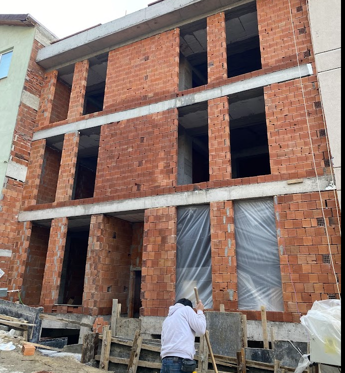

Servet Aydın 21 Aralık Paylaş 21 Aralık Depreme dayanımı çok zayıf bir yapı görüyorum 1 Yorum bağlantısı

Tansu Kalafatoğlu 21 Aralık Paylaş 21 Aralık Ali Darbaz yazdı: Sonuc olarak henuz aradığım cevabı bulamadım Evin insası bitme üzere. Şimdiden ihtiyaçları için bir sürü borca girdi. arabasıda var yangın yönetmeliği madde 27, alevlerin üst kata sıçramaması için iki pencere arasında 100cm mesafe olmalıdır der. Müteahhit bu maddenin arkasından dolanacak Ayrıca tuğlalar 20’lik değil. Dış cephe 20cm olmalı. Fransızların arasındaki duvar çok güvensiz. Düşey hatıl atsa en azından profil kullanıp tuğlaları lama ile bağlasa iyiydi. kör kasa da kullanmazsa o pencereler nasıl sabitlenecek. Yorum bağlantısı
İlkay Başaran 21 Aralık Paylaş 21 Aralık Tansu Kalafatoğlu yazdı: yangın yönetmeliği madde 27, alevlerin üst kata sıçramaması için iki pencere arasında 100cm mesafe olmalıdır der. Müteahhit bu maddenin arkasından dolanacak Ayrıca tuğlalar 20’lik değil. Dış cephe 20cm olmalı. Fransızların arasındaki duvar çok güvensiz. Düşey hatıl atsa en azından profil kullanıp tuğlaları lama ile bağlasa iyiydi. kör kasa da kullanmazsa o pencereler nasıl sabitlenecek. Ayrıca çekiçleme etkisi ile döşemeler kolonları doğrayacak. Yumurta tokuşu. İyi olan kazansın. 2 Yorum bağlantısı
Çağlar Bayur 21 Aralık Paylaş 21 Aralık Tansu Kalafatoğlu yazdı: yangın yönetmeliği madde 27, alevlerin üst kata sıçramaması için iki pencere arasında 100cm mesafe olmalıdır der. Müteahhit bu maddenin arkasından dolanacak Ayrıca tuğlalar 20’lik değil. Dış cephe 20cm olmalı. Fransızların arasındaki duvar çok güvensiz. Düşey hatıl atsa en azından profil kullanıp tuğlaları lama ile bağlasa iyiydi. kör kasa da kullanmazsa o pencereler nasıl sabitlenecek. müetahhitn merso su var ise bir laz ise tümü hallolur, malımızın arkasındayız garantisi bizzatt 1 Yorum bağlantısı

Tansu Kalafatoğlu 21 Aralık Paylaş 21 Aralık Ali Darbaz yazdı: ben orda iken maliye geldi şantiyeye pek bişey demeden gitti. Orada bulunan tek kağıt, her tarafı yırtılmış proje Çağlar Bayur yazdı: müetahhitn merso su var ise bir laz ise tümü hallolur, malımızın arkasındayız garantisi bizzatt Müteahhitliğe yeni başlamış arkadaşımız civic ile geziyordu. Bir inşaat yaptı. İkinci yok. Gidiyor, konuşuyor, etüt yaptırıyor. Ama mal sahibi başkasına veriyor işi. sonra işi çözdü. Bütçeyi zorlayıp ikinci el orta yaşta renç aldı. Şimdi akıyor maşallah 1 Yorum bağlantısı
Ali Gök 21 Aralık Paylaş 21 Aralık farzedin bu bina sağlam . yandaki bina depremde bu binaya zarar verirmi ? bitişik nizam sistemi hep merak ediyorum Yorum bağlantısı

Tansu Kalafatoğlu 21 Aralık Paylaş 21 Aralık Ali Gök yazdı: farzedin bu bina sağlam . yandaki bina depremde bu binaya zarar verirmi ? bitişik nizam sistemi hep merak ediyorum vermesin diye arada 5+5cm boşluk bırakılır. bırakılmazsa verir 1 Yorum bağlantısı
Ali Gök 21 Aralık Paylaş 21 Aralık Tansu Kalafatoğlu yazdı: vermesin diye arada 5+5cm boşluk bırakılır. bırakılmazsa verir 10 cm ne yapar ya depremde belki 1 metre sağa sola sallanıyor zaten çarpacak diğerine o esnada Yorum bağlantısı
Mehmet Göktürk 21 Aralık Paylaş 21 Aralık Bu iyi bir konu. İki binanın doğal frekansları aynı olmadığından ayrı modlarda sallanacaklar. Birbirine çekiç gibi vuracaklar. Tansu 10 cm diyorsa doğrudur. Ama bana da az geldi efektif olarak gözümün önüne getirince. 1 Yorum bağlantısı
Tansu Kalafatoğlu 21 Aralık Paylaş 21 Aralık Ali Gök yazdı: 10 cm ne yapar ya depremde belki 1 metre sağa sola sallanıyor zaten çarpacak diğerine o esnada 3 katlı bina 1 metre salınım yapmıyor. 3 katlı binanın yanında yine benzer salınım periyodu ile 3 katlı bina yapılabiliyor. Dolasıyla depremdeki hareketlerinin benzer olması amaçlanıyor. büyük binalarda mesela hastaneler tek bir blok yapıdan oluşmuyor. 50-60 metrede bir 10-20cm boşluk bırakılır. Bu da bitişik nizama benzerdir. Ama bitişik nizam elbette ayrık nizama göre çok daha tehlikeli. Özellikle kat hizaları tutmuyorsa daha da tehlikeli. Yan binanın döşemesi bizim binanın kolonun ortasına denk geliyorsa ve biri eski diğeri yeniyse kaçmak lazım Yorum bağlantısı
Ali Gök 21 Aralık Paylaş 21 Aralık Tansu Kalafatoğlu yazdı: 3 katlı bina 1 metre salınım yapmıyor. 3 katlı binanın yanında yine benzer salınım periyodu ile 3 katlı bina yapılabiliyor. Dolasıyla depremdeki hareketlerinin benzer olması amaçlanıyor. büyük binalarda mesela hastaneler tek bir blok yapıdan oluşmuyor. 50-60 metrede bir 10-20cm boşluk bırakılır. Bu da bitişik nizama benzerdir. Ama bitişik nizam elbette ayrık nizama göre çok daha tehlikeli. Özellikle kat hizaları tutmuyorsa daha da tehlikeli. Yan binanın döşemesi bizim binanın kolonun ortasına denk geliyorsa ve biri eski diğeri yeniyse kaçmak lazım bu resimde tam olarak öyle . soldaki eski binanın yataydaki taşıyıcıları ile yeni inşaatın taşıyıcıları farklı yükseklikte. iki bina birbirine vurunca ikiside diğerinin yumuşak yerine vurmuş olacak binalar deprem olmayacak şekilde yapılıyor sanırım 1 Yorum bağlantısı
İlkay Başaran 21 Aralık Paylaş 21 Aralık Ali Gök yazdı: bu resimde tam olarak öyle . soldaki eski binanın yataydaki taşıyıcıları ile yeni inşaatın taşıyıcıları farklı yükseklikte. iki bina birbirine vurunca ikiside diğerinin yumuşak yerine vurmuş olacak binalar deprem olmayacak şekilde yapılıyor sanırım Evet kader. Kamuya ait binalar bir üst sınıf beton dayanımı ile tasarlanıp plak döşeme ile dökülürken (afet anında sığınma için) apartmanlarda tarihinde sayılı deprem olan almanyadan alınan asmolen döşeme sistemi kullanılıyor. Çok ilginç memlekette yaşıyoruz. Hala bina yumuşak kat dükkan vs serbest. İşçilikler zaten yerlerde. 1 Yorum bağlantısı
