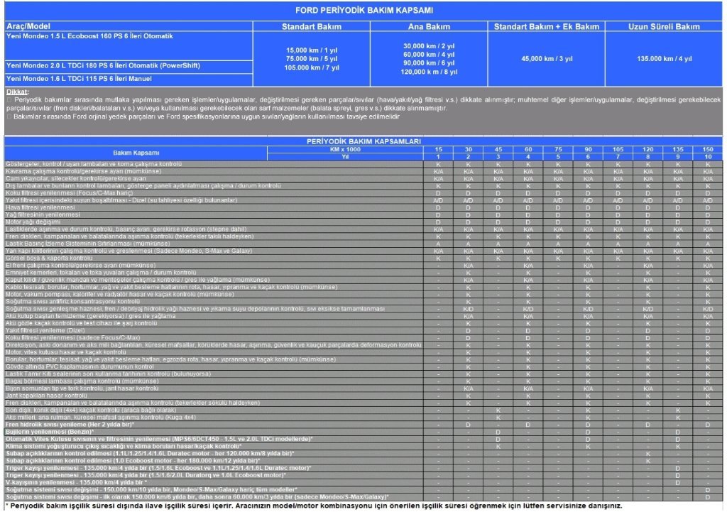

Mondeo 1,6 tdci aracıma yetkili serviste yıllık bakım yaptırdım. Triger değişimi gerekli mi diye sordum, sistemden baktılar artık aracım için geçerli değişim aralığının 9 yıl-135.000 km olarak görüldüğünü söylediler. Sanıyorum öncesinde 5 yıl-100 bin km idi. Bana sürpriz oldu. Forumla da paylaşmış olayım.

Mondeo bskım tablosunu ekleyeyim burada bulunsun.

İlk değişim (devirdaim dahil) 2020'de 60 binde yapıldı serviste, o zamanki kurala göre, şimdi ilginçtir gerek yok 2029 veya 195.000 km.de gelin dediler.
Saygın Can Oğuz
ben beklemem o km yi o yılı, servise sorun: 8. yıl 125bin de iken oldu da koptu, tamir masrafını kim öder?
Onu bilemiyorum, kayıtlarda  mevcut 2020'deki değişimi gördüler ve artık 2029'a kadar süresi var şu anda bilgisayarda size tanımlı çıkmıyor dediler. Herhalde arızayı garanti ediyorlar diye düşünüyorum. Değişmeli desele değiştirecektim zam yemeden.
Diğer taraftan da hatırlıyorum, bu forumda aynı model araçların Avrupada satılanlarına trigerde çok daha uzun aralık veriliyor, Türkiyede gereksiz biçimde yarısına düşürülüyor diye konuşuluyordu.
