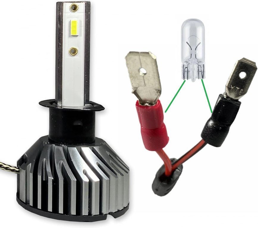

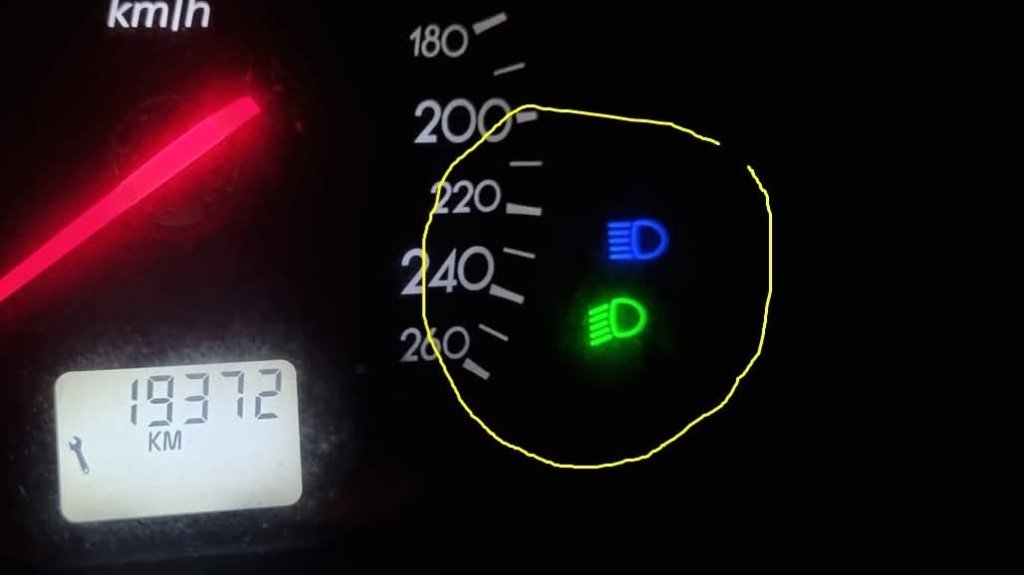

Coşku Mert 20 Aralık Paylaş 20 Aralık aracimin uzun farlari icin h1 tipi led ampul kullandim. ariza ışığı yakmadi ama kisa farlar acikken sönük biçimde uzun far simgesi de yaniyor. bunu gidermek icin direnç kullanmak veya araya resimdeki gibi dipsiz halojen ampul baglamak gerekiyormus. uzun farlari nadir kullandigim icin bu sekilde uygulama yapsam ısınma acisindan sorun olmaz diye dusunuyorum. ampulun ustune 2-3 kat makaron kaplarim. daha efektif bi çözüm varsa onu da uygulayabilirim Yorum bağlantısı

Mehmet Ozyurek 20 Aralık Paylaş 20 Aralık Coşku Mert yazdı: ısı yaymasin diye kaplayayim dedim abi, zeten farin icine sigacagi icin gorunmeyecek nasil bi direnc ? Far dışına tak. Direnç takarsan aliminyum soğutuculu direnç takmalısın ve şasiye sabitlemelisin. Omajını hesaplamak lazım. Servet görünce yazar. İnternette şöyle bir şey gördüm.. https://atolyesemih.com/urun/tas-direnc-ariza-kesici/ Yorum bağlantısı
Coşku Mert 20 Aralık Yazar Paylaş 20 Aralık Mehmet Ozyurek yazdı: İnternette şöyle bir şey gördüm.. https://atolyesemih.com/urun/tas-direnc-ariza-kesici/ bu guzel işte 👍 Yorum bağlantısı
Servet Aydın 20 Aralık Paylaş 20 Aralık 5,6R 50watt alüminyum diren gerek Hata yoksa deneme için 100ohm bağla. Giderse 100r 25watt alüminyum bağla sağ sol iki adet 2 1 Yorum bağlantısı
Coşku Mert 20 Aralık Yazar Paylaş 20 Aralık tamamdır abi teşekkürler. + uca baglamam gerek degil mi Yorum bağlantısı
Mehmet Ozyurek 20 Aralık Paylaş 20 Aralık Coşku Mert yazdı: tamamdır abi teşekkürler. + uca baglamam gerek degil mi Paralel bağlayacaksın.. Seri bağlarsan ledin yanmaz. Yada kısık yanar. Yorum bağlantısı
Coşku Mert 20 Aralık Yazar Paylaş 20 Aralık Mehmet Ozyurek yazdı: Paralel bağlayacaksın.. Seri bağlarsan ledin yanmaz. Yada kısık yanar. ilk mesajdaki halojen ampul gibi bagliycam yani 1 Yorum bağlantısı
Mehmet Ozyurek 20 Aralık Paylaş 20 Aralık Coşku Mert yazdı: ilk mesajdaki halojen ampul gibi bagliycam yani Aynen 1 Yorum bağlantısı

Mehmet Ozyurek 20 Aralık Paylaş 20 Aralık Doğan Arşiray yazdı: o paralel yanan ampulü parklara bağlayalım. mis gibi yansın sürekli. O ampul normalde yanmayacak ama.. Sadece uzunları yakınca yanacak. İç göstergeyi söndürecek sadece.. 1 Yorum bağlantısı

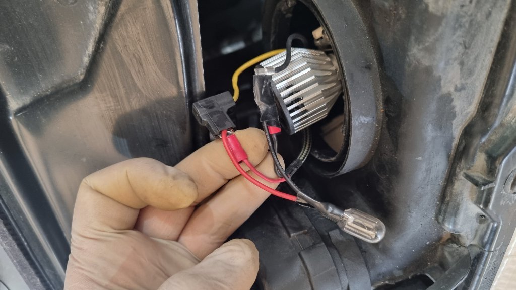

Coşku Mert 22 Aralık Yazar Paylaş 22 Aralık (düzenlendi) siparis kargo falan ugrasmak istemedim taş direnc yerine elimdeki T10 dipsiz ampulü bu sekilde bagladim sorun kalmadi. sadece bir fara uygulamak yetti. teşekkürler fikir verenlere 22 Aralık tarihinde Coşku Mert tarafından düzenlendi 5 Yorum bağlantısı
