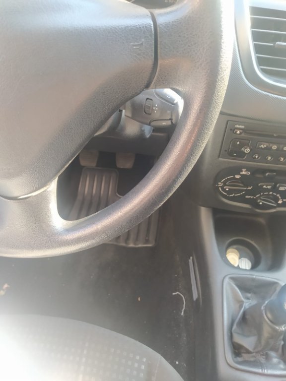

Can Altun 19 Aralık Paylaş 19 Aralık (düzenlendi) Merhabalar, 2010 model peugeot 206+ bir aracım var geçtiğimiz mart ayında aldım. Bu araç benim ilk aracım o yüzden çok araç bilgim yok yaşadıkça öğreniyorum. Geçenlerde sürücü tarafı paspasının altında bir ıslaklık sezdim. Detaylıca baktığımda görselde işaretlediğim alanda su birikmiş olduğunu gördüm.Göl gibi değil ama ıslaklık var üzerine bastırınca geliyor. Aracın sadece şoför tarafında ıslaklık var diğer taraflarda sorun yok. Klima neredeyse hiç kullanmıyorum ama kışın kalorifer kullanıyorum, araca da haftada 1-2 kez biniyorum. Bu sorun ne olabilir nereye bakmak lazım fikri olan var mı acaba ? Birde bu suyu nasıl alabilirim halıyı kaldıramadan? *Aracın antifrizi nisan ayında bakımda konuldu o zamandan bu yana 2 parmak eksiltme var min. seviyesinde şuan *Islak olan yere peçete koydum renk bakmak için normal sarı kirli su mavi gibi değil *Aracı en son 5 gün önce kullandım. Kalorifer peteğinin oraya elimi uzattım hafif nemliydi aracı çalıştırıp kaloriferi denedim damlama olmadı *Kötü koku yok *Aynı sorun 2-3 ay öncede farkettim ama ayakkabındandır deyip bakmadım halıya, paspası yıkayıp geçtim *Araç lpgli 19 Aralık tarihinde Can Altun tarafından düzenlendi Yorum bağlantısı

Can Altun 19 Aralık Yazar Paylaş 19 Aralık Mehmet Ozyurek yazdı: Sunroof var mı ? Yok hocam Mehmet Kazancıoğlu yazdı: öncelikle geçmiş olsun büyük ihtimalle kalorifer peteğinizin giriş çıkışlarında delik oluşmuş olabilir. petekte delinmiş olabilir. bunun için test yapabilen ustalar var. aracınızı götürüp baktırın, eğer dediğim gibi bir arıza ise bu su aynı zamanda motor soğutma suyunuz olduğu için eksiltme yapacaktır kontrol etmenizde fayda var. aracınız hararet yapabilir. Hocam öncelikle bu konudaki cahilliğime verin araç motor suyunu geçtiğimiz nisanda koydum 2 parmak kadar eksilmiş, halifleks de göl yok ama üzerine bastırınca biraz su geliyor. Bu aradaki fark beni tereddüt ettiriyor. 2 parmak eksilse de gene de kalorifere yorabilir miyiz Yorum bağlantısı

Can Altun 19 Aralık Yazar Paylaş 19 Aralık Destekleriniz için çok teşekkür ederim, cumartesi sanayiye götürüp çözmeye çalışacağım ön camla kapının oradan kapı kapalıyken su döktüm aktı gibi su da ama ne nerde bilmediğimden bir şey diyemiyorum. Paspasdaki su hafif yağlı gibi. Yani ne düşünsem bir mantığa oturtamadım bu işi. Net bir çözüme ulaşınca konuya ekleme yapmaya devam edeceğim araştırdığım kadarıyla bu durumdan muzdarip insan çok gibi Yorum bağlantısı

Can Altun 20 Aralık Yazar Paylaş 20 Aralık (düzenlendi) Mehmet Ozyurek yazdı: Yağlı ise kalorifer radyatörü deliktir. Muhtemelen hocam, bugün öğle arası bir baktım oraya ıslak tek garibime giden azalan sudan daha çok su var gibi , aldığımda da antifriz vardı arabada gene azalmıştı biraz da artık benim bahtıma sanırım yarın çözeceğim sanayide umarım 20 Aralık tarihinde Can Altun tarafından düzenlendi 1 Yorum bağlantısı
