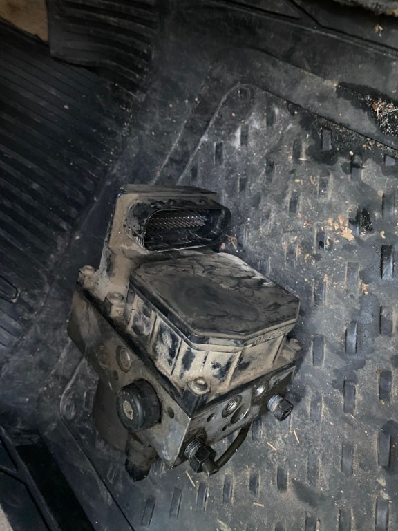

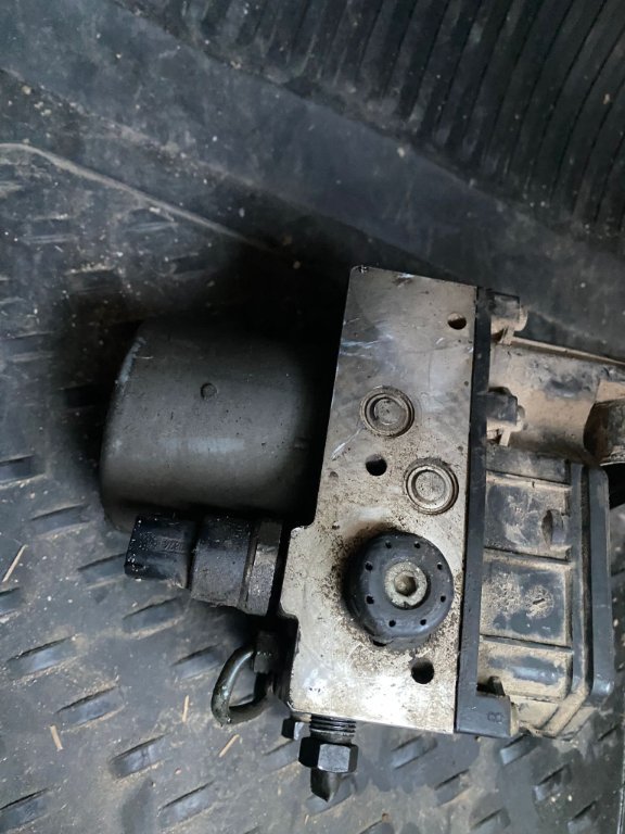

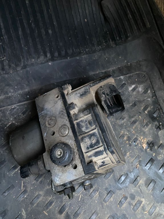

Merhabalar, tekrardan konuya güncelleme getirmek istedim. Aracı 1 hafta kadar önce ustaya gösterdiğimde aracın abs beynine bağlanılamıyor sorun beyinde demişti.
bugün aracı teslim aldım çıkma beyin değişimi yapıldı fakat frende hala vurma sesi var. Büyük ihtimalle böyle kullanımda beyin bozulmuştu. Herhangi bir arıza kodu da yok.
Sadece frenleme cıyır cıyır ses var. Ustaya sorduğumda abs erken devreye giriyor. Fren merkezi kaliper ve balatalardan olabileceğini söyledi. Abs sensöründen olma ihtimalini sorduğumda sensör olsa abs ışığı yakar dedi. İlk baştaki sorunda geri döndük. Gerçekten kullanımı çok güzel bir araç ama ustaların gazabında uğradığından kendinden soğuttu.
Ve aracın muayenesi bitti. Yarında muayene randevusu var. Şuan abs esp ve el freni arıza lambaları yanmıyor.Son olarak sorum frende bu ses var iken muayeneden geçer mi?
