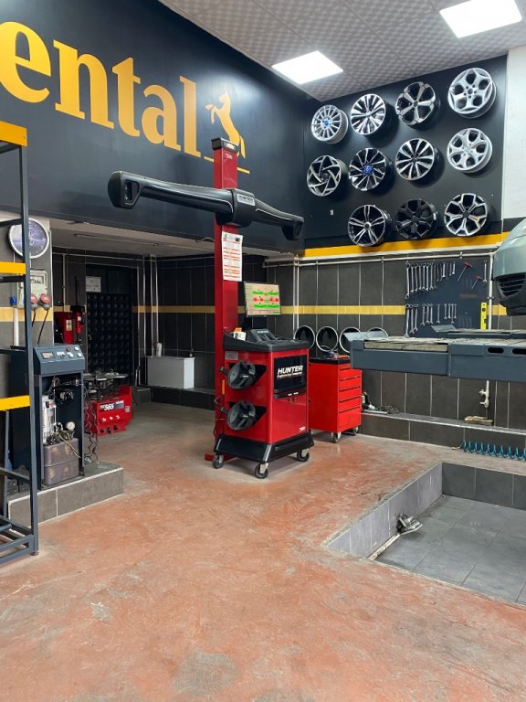

Eskişehir teksan da özkan oto var. civardaki en iyi makina onlarda. hassas ayar diye belirttikleri bi makinaları var. 900 lira alıyorlarmış. ama oluyormuş. diye duydum.  geçmiş olsun
