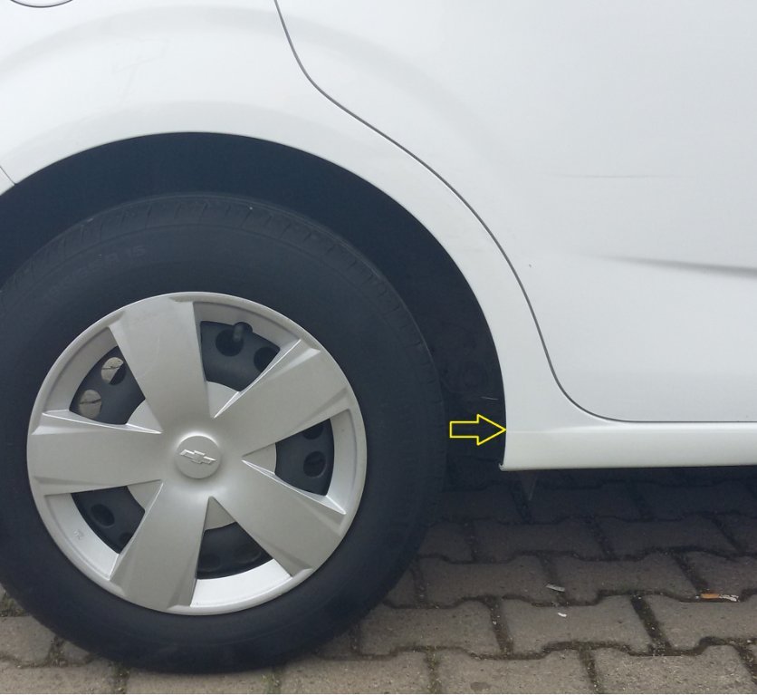

püf burada çıkıyor, standart rot kontrolünde bunu göremiyorlar, veya görmezden geliyorlar, lastikler araca göre düz ama yola göre eğik durduruğu için
Sağ ve sol lastiklere bakın, çamurluklara uzaklıkları aynı mı?

Uzaklıkları farklı bariz belli. Bunu rotçuya söyledim ama ordan anlaşılmaz deyip ölçüp biçti bulamadı sorunu.

rotçu farkları kağıda basar, o kağıt ile kaportacı teşhisi koyar bu gibi durumlarda, gerçek ustalar ise.
Hatta çapraz ölçüm yapmak gerekir.
