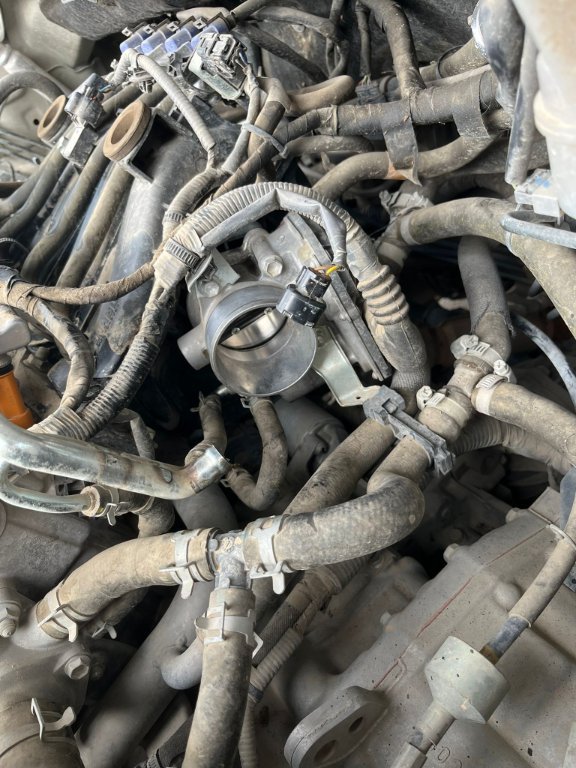

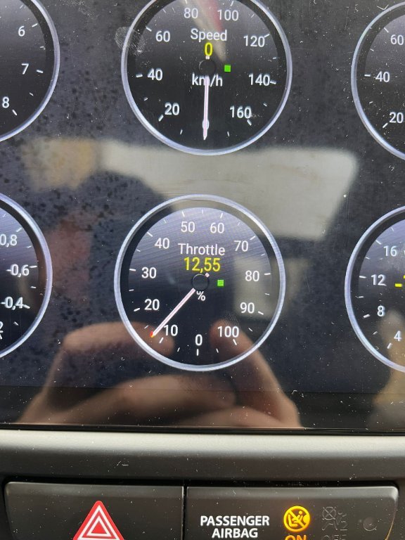

Torque ile baktığımda rölantide %16.3 görünüyordu servis kılavuzuna göre %3-%15 arası olması gerekliymiş. Temizledim %12 ye düştü.

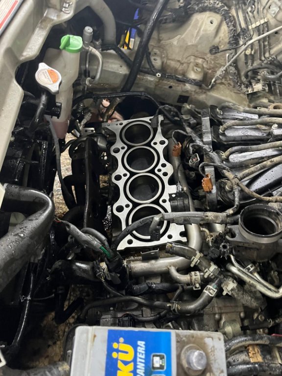

Youtube da gördüğüm enjektör temizleme işlemini denemek istedim.

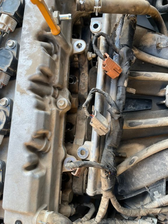

Enjektörleri sökmek için önce benzin pompa rölesini söküp araca bir kaç kez marş veriyoruz. Ve benzin hattının boşaldığından emin oluyoruz.
2117519921_WhatsAppGrsel2025-01-08saat20_42.02_a8b973fa.jpg.ae68a3bf5c9d8bf9dd0e93bc79de94f3.jpg

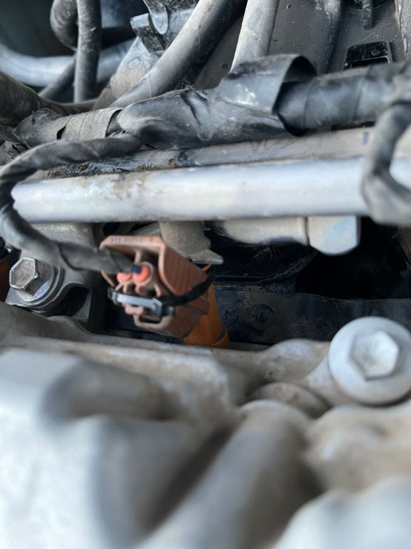

Sonrasında vitarada enjektörler çok kolay üst filtre bölümünü sökünce 2 tane metrik 12 civata enjektör kütüğünü tutuyor. Civataları söküp enjektör soketlerini ayırdıktan sonra kütüğü ayırıyoruz ve artık enjektörleri alabiliriz.
1496665906_WhatsAppGrsel2025-01-08saat20_42.02_6c574719.jpg.f8f4cf3e6ff54cd1c9f08686f237acaf.jpg
1346193195_WhatsAppGrsel2025-01-08saat20_42.03_54cdd6b8.jpg.7236215c7d3dc334d7263d70395e6840.jpg

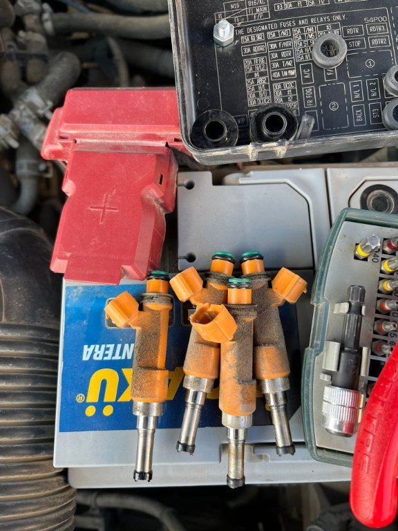

Bu şekilde bir düzenek ile enjektörleri temizliyoruz.
Sökerken farketmemiştim ama toplarken bir baktım 2 enjektörün soketi tutmuyor. Soketler sağlam biraz incelerken enjektörde soketi tutan tırnaklar kırık. İlk söktüğüm resimde de dikkatli bakılırsa görünüyor. Sanırım lpg montajı esnasında sökerken kırdılar. Onlarıda oynamasın diye cırt kelepçe ile sabitledim.

videodaki temizleme yöntemi teoride doğru, pratikte saniye 20/30 civarı aç kapa yapılması lazım bir de kimyasal dolu kaba daldırılır orda onbin bilmem kaç frekansta titreştirilir, balata spreyi zaten kullanılmaz. yani temizlikitir iyidir ancak çok bir şey beklememeli, illa yapılacak ise karbüratör temizleme spreyii kullanılabilir, o sakımızsı kalıntıları çözer
Mehmet Cihat
evet aslında bi ultrasonik temizleyicimiz olacaktı öff :D
Mehmet Cihat yazdı:
ücretsiz yapardık bunu serviste 60 bin lerde kimse istemezdi , cihazı da attılar gitti

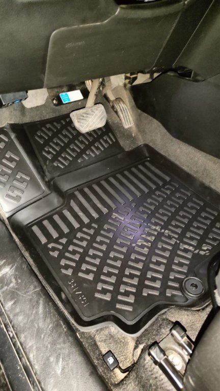

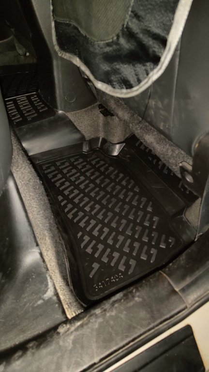

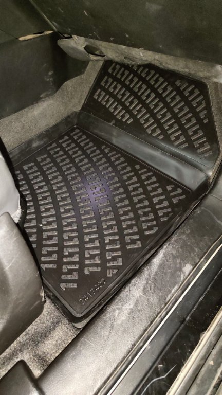

Havuzlu paspas aldım 1400 TL
IMG-20250115-WA0075.jpg.e76ce06436233b5ef7f926b50e3ce42b.jpgIMG-20250115-WA0077.jpg.97c6a4d0fabe80d58d8d1ab3e1d9a330.jpg

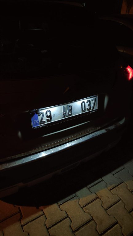

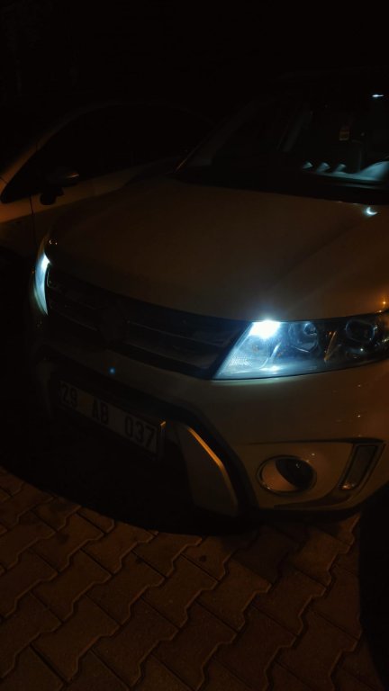

Geçenki ledlerden 2 takım daha alıp plaka ve park ampullerine taktım. Arabada gündüz ledi var ama kısık yanmıyor onun yerine fara park ampulu koymuşlar neyse vardır japonların bi bildiği (bence yok)

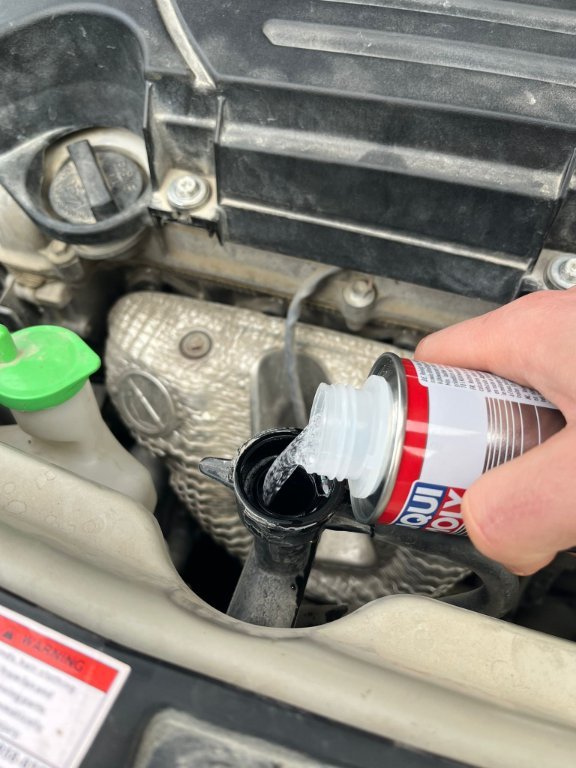

Radyatör kapağını açınca kötü bir görüntü vardı orjinal mavi antifirizin üzerine antifiriz değişiminde kırmızı antifiriz koymuşlar koyu kahverengi bir görüntü vardı. Liqui moly radyatör temizleyici ile sistemi bir 30 dk devirdaim yaptırdım. Ardından termostatı söküp termostatsız şekilde durulama yaptım üstten sürekli su takviyesi ile dönüş hortumundan bembeyaz su gelene kadar.
1099931021_WhatsAppGrsel2025-01-16saat20_11.43_e3be61ae.jpg.f6cf125d7975aae30801afb0c680ec9f.jpg

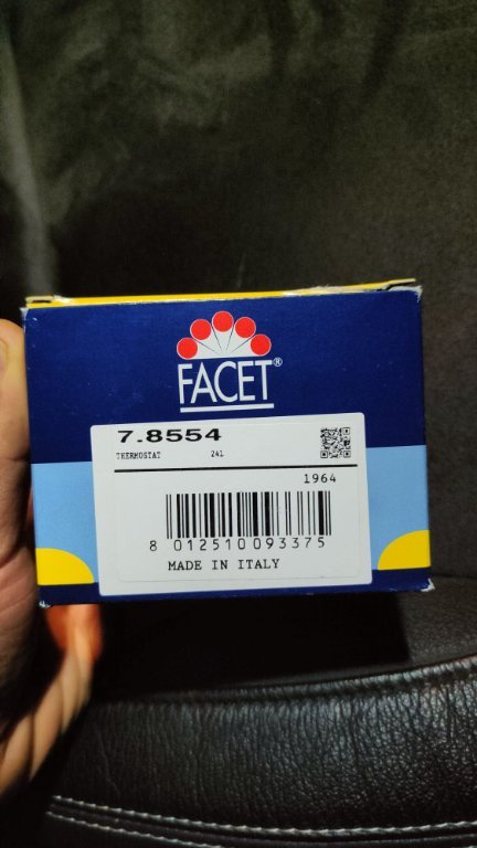

Termostatı da değiştirdim.
Japon abilerimizin istediği p-hoat antifirizi bulamadım bir türlü. Onlarda eğer bulamazsanız 2 senede bir değiştirin diğer koyduklarınızı yazmış öyle yapacağız artık. Total glacelf auto supra kırmızı renk antifiriz ile koydum. Kalorifer performansından memnun değilim termostat yuvasında filan kireçlenme gibi ufak taşlaşmalar vardı sanırım kalorifer radyatöründe de bir tepkime yaptı eski antifiriz. Hava tam çıktığında eğer düzelmez ise kalorifer petek temizliği yaptıracağım.

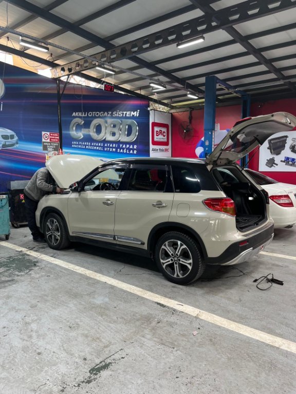

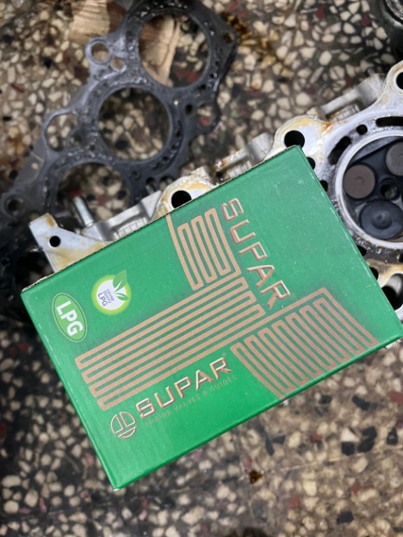

Evet arabada sabahları titreme, dip gaz gidip gazı bırakınca stop etme, çekiş düşüklüğü gibi sorunlar vardı. Araştırdığımda sorunun subaplardan olduğunu öğrendim.  Ara tatile istanbula gittiğimde Bostancı oto sanayide bulunan Yıldırım Suzuki Yıldıray ustaya aracımı bıraktım. Subap ayarı yapıp kontrol edildi çekiş sorunu ve stop etme ortadan kalksada titreme bir miktar kaldı. Bir süre kullanıldıktan sonra düzelme ihtimali olduğunu söylesede sübapların tamamen değiştirilmesini istedim.
Parça teminini tamamen ustaya bıraktım kendisi özellikle bu subabı bekledi. Garantili bir şekilde yapmasını istediğim için ileride parça vs kaynaklı durumla karşılaşmamak için parça tercihinde karışmadım. Fren balata işçiliği ve kalorifer temizleme dahil periyodik bakım ve halk diliyle çelik subap değişimi 43.900 TL tuttu. Ücretin bir kısmını aracın eski sahibinden aldım.
Subaplar ustayıda şaşırtacak derecede erken yandığı için (40.000 km) LPG sistemini kontrole Candan mühendisliğe götürüp hem inceleyip bakımını yapmalarını hemde AFR yapmalarını istedim.
Yapılan kontrollerde Nozulların normalden küçük olduğu (1.8 mm) yerine 2.2 mm nozullar takıldı. Map sensörünün arızalı olduğu (rölantide 700 gösteriyordu yenisi takılınca 350 mbar düştü) söylendi. Değişiklik yapılıp yol ayarı yapıldı ve teslim edildi. LPG kiti BRC Comfort.
Nozul Değişikliği 200
Bakım 800
AFR 1000
Map Sensörü 4000 Toplam 6000 TL verdim.

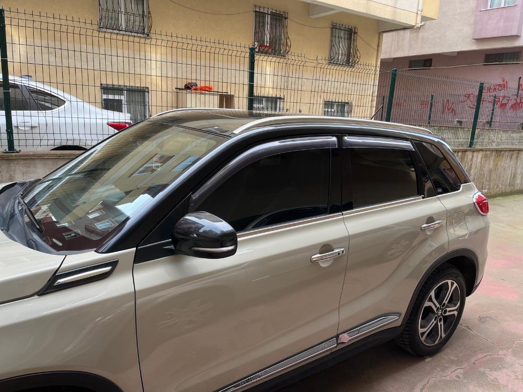

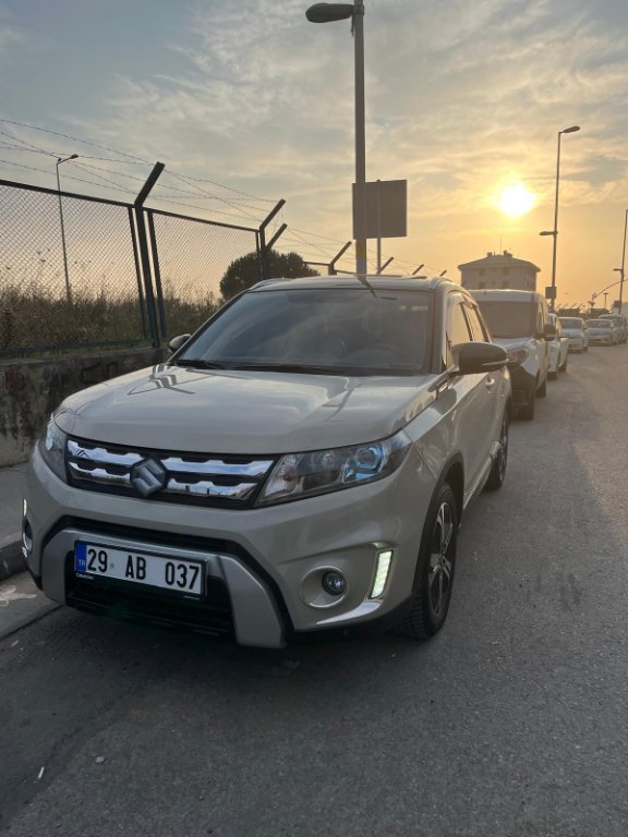

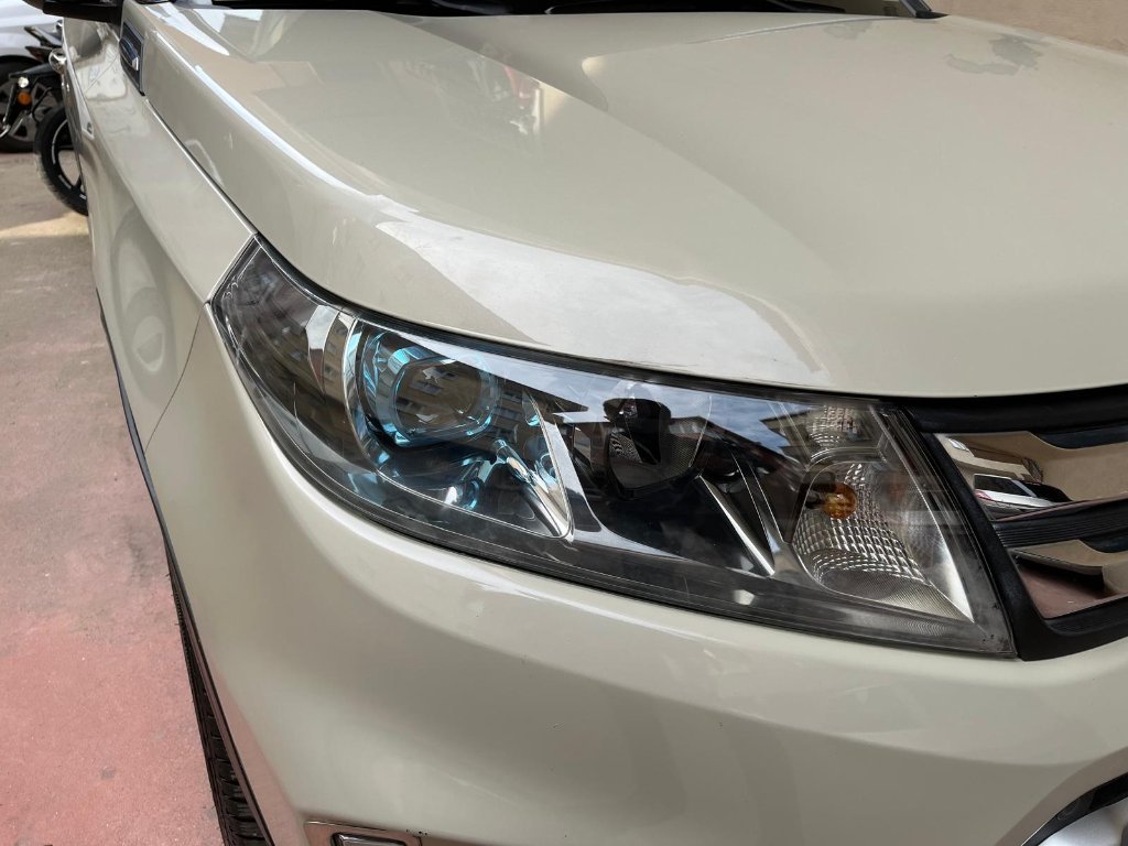

Oradan çıktıntan sonra arka camlar karartmalı olduğu için sadece ön 2 cama film yapmaya götürdüm aracı. Oracal marka film yaptırdım uygun renkte.
Farlar dıştan polisaj yapıldı ve üzerleri yine oracal marka ppf ile kaplandı. Yan basamaklar söküldü.
İlan fotoğrafı gibi ama içini dışını göstermek istedim.
