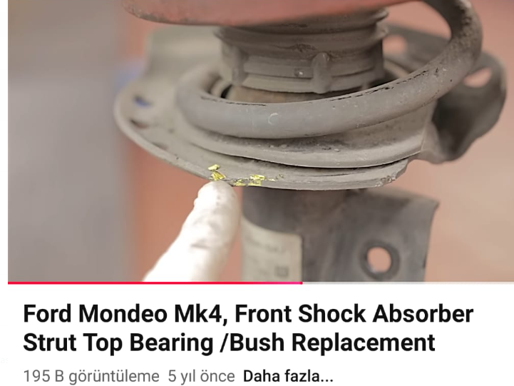

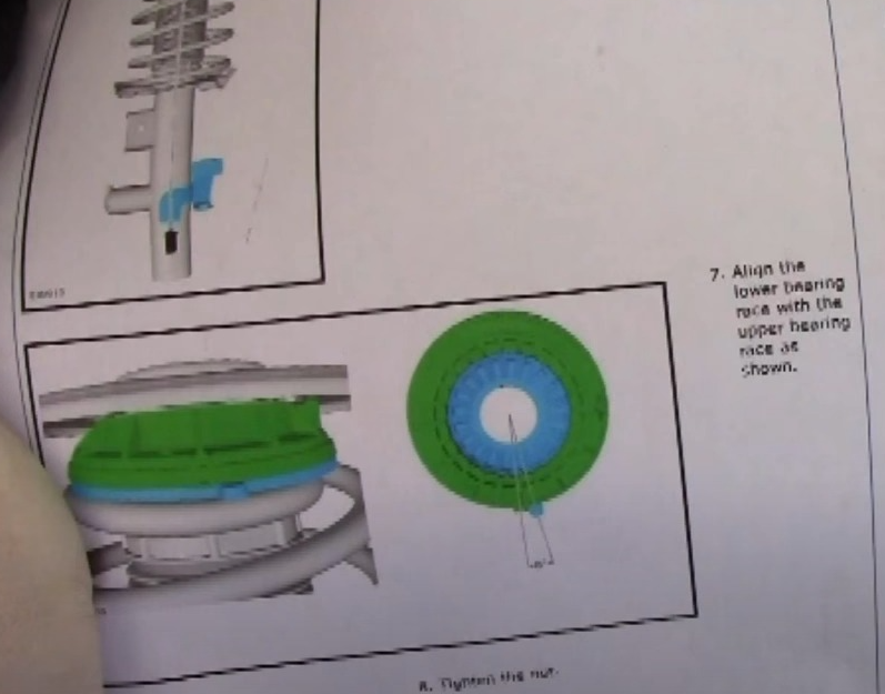

Harun Kocaçalışkan 10 Aralık 2024 Paylaş 10 Aralık 2024 Başıma geldiği için birisi ararsa görsün diye yazıyorum. Bu takozları takarken özel bir ayar var onu yapmazsanız takozlar veya bilyalar 2-3 ay sonra ses yapmaya başlıyor. Montaj şekliniz şöyle olacak, buradaki takoz ile bilya arasındaki açıyı ayarlamayı unutmayın. 5 4 Yorum bağlantısı

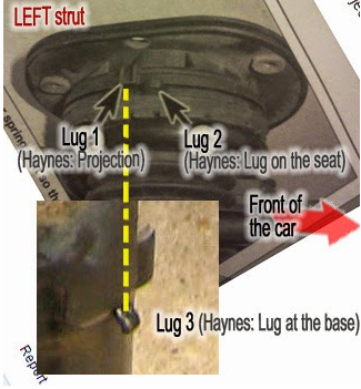

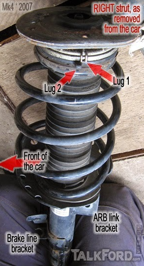

Çağlar Bayur 10 Aralık 2024 Paylaş 10 Aralık 2024 tırnaklar öpüşmeyecek yani üstten bakınca yan yana duracak öyle anladım? 1 Yorum bağlantısı
Harun Kocaçalışkan 10 Aralık 2024 Yazar Paylaş 10 Aralık 2024 Çağlar Bayur yazdı: tırnaklar öpüşmeyecek yani üstten bakınca yan yana duracak öyle anladım? Aynen ama görseldeki gibi tırnağın biri amortisördeki çıkıntıyla eşleşirken diğeri 15C lik açıyla dışa bakacak. 1 Yorum bağlantısı
