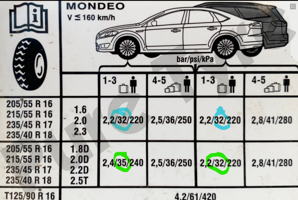

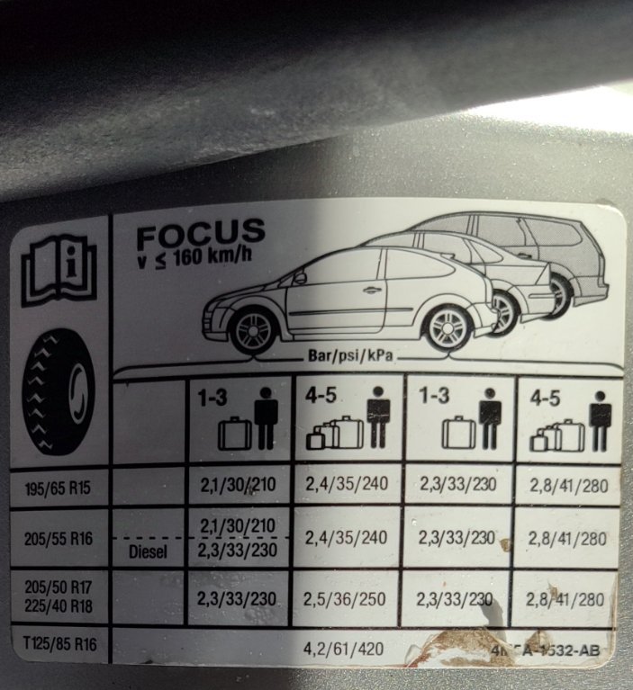

Mesela 205 55 16 lastiklere onlere 35 arkalara 41 psi hava mı basılmalı?
yüklü yola çıkılacak ise evet
Aracınız dizel sanırım. Öne ve arkaya 33 idealdir.
Harun Kocaçalışkan
Aracın motoru ufak hacimliyse öyle ama aracın motoru dizel 2.0 ve üzeri ise ön tarafa daha çok hava vurmanız gerekebilir. Lastikçiler genelde hepsine 32 basar geçer.
Standart kullanım 32 33 orta yükte 34 35 bayağı yük varsa daha fazla basılabilir
Murat Öngür
205-55-16 lastiklere 33 psi idealdir, sınıfına göre  motoru daha ağır olan araçlarda lastikçiler önlere 34 arkalara 33 psi basıyor
Ayhan Asil
Ben bütün tekerleklere 32 - 33 basıyorum.
Öner Kurukuz
Önlere 34 , arkalara 33 hava basıyorum.
Yüklü veya yolcu sayısı fazla ise daha da artırıyorum havaları.
