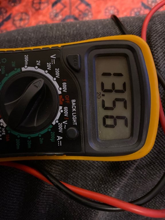

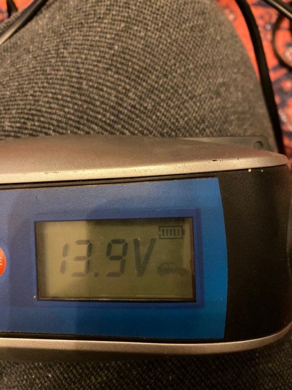

Abi iki foto ekledim biri şarj aleti diğeri multimetre. Şarj aleti 13.8-14.0 arası voltla şarj ediyor multimetrede ise 13.5 civarı aküden ölçüm alıyorum (araç üzerinde bu değer 12.3’lerdeydi). Netten araştırdım full kapasitede 13.6-14.0 volt arası oluyormuş bakalım doldurayım şarj aletini çektikten 10 dk sonra da ölçerim düşme varsa akü bitiktir
marşa basmadan anlaşılmaz, sabaha 13 e düşmüştür o başka zaten
Multimetreyi seri bağlayıp dolum esnasında akım ölçün. Şarj esnasında akım 10mA altına düşünce yeterli olur diye düşünüyorum.
