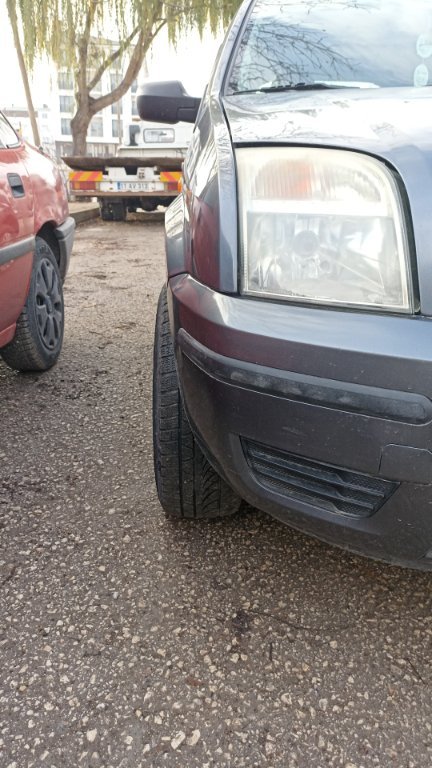

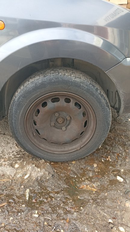

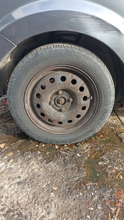

Kerem Keskin 2 Aralık 2024 Paylaş 2 Aralık 2024 Merhabalar , Ford Fusion 2005 1.4TDİ sahibiyim. Sağ teker dışarıda görünüyordu, ustaya götürdüm. Usta , direksiyonu sağa sola çevirtti kontrol etti birşey yok dedi. Daha sonra jant kapaklarını sök dedi ve söktüm. Sağ tekerin jantı diğer 3 tekerin jantından farklıydı. Ve diğer sorunum ise araç 100'den sonra titriyordu hemde yayık ayranı gibi bu ona sebep olabilir mi? Jantı nereden bulabilirim? 3-4 günden beri sosyal medyanın market kısmında ayriyetten sarı sitede arıyorum tarıyorum bulamadım. Sizin tavsiyelerinizi merakla bekliyorum. 3 lastiğin de aynı olduğu jant ise bu. Bundan bulmaya çalışıyorum. Yorum bağlantısı

Harun Özden 3 Aralık 2024 Paylaş 3 Aralık 2024 Farklı olan jantın ET değeri farklı, o nedenle dışarıda duruyor teker Yorum bağlantısı
Çağlar Bayur 3 Aralık 2024 Paylaş 3 Aralık 2024 peugeot jantıdır, delikler aynı ama et si düşüktür, dışta durur. ustayla gözle olmaz, rot ayarı makinesi ile tespit esastır. Yorum bağlantısı
Kerem Keskin 3 Aralık 2024 Yazar Paylaş 3 Aralık 2024 Ersen Tapan yazdı: Stepneye baktınızmı belki diğer üçüyle aynıdır. Baktım da inceydi Harun Özden yazdı: Farklı olan jantın ET değeri farklı, o nedenle dışarıda duruyor teker Diğer jantların ET değerini nasıl görebilirim içte mi yazıyor? Çağlar Bayur yazdı: peugeot jantıdır, delikler aynı ama et si düşüktür, dışta durur. ustayla gözle olmaz, rot ayarı makinesi ile tespit esastır. Açıkçası bende öyle düşündüm ilk rot-balanscıya gittim. Hem dışta durmasından hem de lastikten dolayı bakmadı. Ustaya göster dedi. Ne yapacağımı bilmiyorum yani. Yorum bağlantısı
Çağlar Bayur 3 Aralık 2024 Paylaş 3 Aralık 2024 Kerem Keskin yazdı: ilk rot-balanscıya gittim. Hem dışta durmasından hem de lastikten dolayı bakmadı. Ustaya göster dedi. kombi ustası mı diyeceğim ama kombicilere hakaret olur Kerem Keskin yazdı: Ne yapacağımı bilmiyorum yani. 1 adet ford saç jantı alıp takılacak 1 Yorum bağlantısı

Çağlar Bayur 9 Aralık 2024 Paylaş 9 Aralık 2024 Kerem Keskin yazdı: Herhangi bir 4x108 15 inç Ford jantı alsam olur mu? diğer jantın içinde ET değeri yazar, genelde saç jantlarda 52.5 tur ancak diğer jant içinden okunmalı sağlama olsun Yorum bağlantısı
Kerem Keskin 10 Aralık 2024 Yazar Paylaş 10 Aralık 2024 Çağlar Bayur yazdı: diğer jantın içinde ET değeri yazar, genelde saç jantlarda 52.5 tur ancak diğer jant içinden okunmalı sağlama olsun Evet 52.5 yazıyor ET değeri. Şimdi tam olarak neyi almalıyım? İlla Ford mu olmalı? 1 Yorum bağlantısı
Cem Işık 10 Aralık 2024 Paylaş 10 Aralık 2024 Et değeri 52,5 olan , aracınıza uyumlu (bijon sayısı vs) bir sac jant alabilirsiniz. Bu ölçüyü genelde ford kullanır. Yorum bağlantısı
Çağlar Bayur 10 Aralık 2024 Paylaş 10 Aralık 2024 Kerem Keskin yazdı: Evet 52.5 yazıyor ET değeri. Şimdi tam olarak neyi almalıyım? İlla Ford mu olmalı? et rakamı jantın içerde dışarda durmasının ölçümü,mesela ET25 yazarsa o jant dışarda durur. ayrıca jant göbek çapı da sizin göbeğe oturacak. zaten oturmaz ise takilmaz ve bu değeri ford kulanır. 1 adet ford jantı alınca jant yerine gelecek. Yorum bağlantısı
