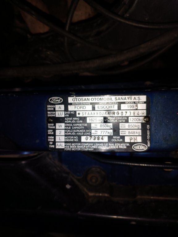

Çağlayan DOĞRU 2 Aralık 2024 Paylaş 2 Aralık 2024 Merhabalar, boya kodunu bulamadım sadece PM yazıyor. PM olarak aratınca da boyayı bulamıyorum bunun boya renk kodu nedir bilen var mı Yorum bağlantısı
Çağlar Bayur 2 Aralık 2024 Paylaş 2 Aralık 2024 sol alttan ikinci yani L boya kodu tek başına yeterli değildir, kod ile her markada kendi listesine bakar, yani L diye universal bir boya rengi yoktur, hangi nalbur sizdeki kod abakarsa o da kendi listesinden rengi bulur Yorum bağlantısı
Çağlayan DOĞRU 2 Aralık 2024 Yazar Paylaş 2 Aralık 2024 Ben de sağ altta Renk Colour olan sandım bulamamıştım PM koduyla neymiş diye uğraşıyodum 1 Yorum bağlantısı
Çağlar Bayur 2 Aralık 2024 Paylaş 2 Aralık 2024 (düzenlendi) Çağlayan DOĞRU yazdı: Ben de sağ altta Renk Colour olan sandım bulamamıştım PM koduyla neymiş diye uğraşıyodum ve lakin bu araç yerli üretim escort değil mi? 2 Aralık 2024 tarihinde Çağlar Bayur tarafından düzenlendi Yorum bağlantısı
Çözüm Çağlar Bayur 2 Aralık 2024 Çözüm Paylaş 2 Aralık 2024 https://colorndrive.com/tr/rotus-boyasi/ford-europe-escort?year=1994 1994 model escort yazıyoruz mesela L de bu firmada XSC2683CM kodlu boya çıkıyor. MAllard green mica ismi. ancak bunca yılda aynı renk tutmaz, siz bir boya nalburuna araba ile gidin. 1 Yorum bağlantısı
Çağlayan DOĞRU 4 Aralık 2024 Yazar Paylaş 4 Aralık 2024 @Çağlar Bayur hocam teşekkür ederim kesinlikle haklısınız, boya farkı çıkıyor. Boyacıya gitmek gerekiyor. 1 Yorum bağlantısı
Çağlar Bayur 4 Aralık 2024 Paylaş 4 Aralık 2024 Çağlayan DOĞRU yazdı: @Çağlar Bayur hocam teşekkür ederim kesinlikle haklısınız, boya farkı çıkıyor. Boyacıya gitmek gerekiyor. damdan düşenin halinden merdivenden yuvarlanan anlar, 1 Yorum bağlantısı
