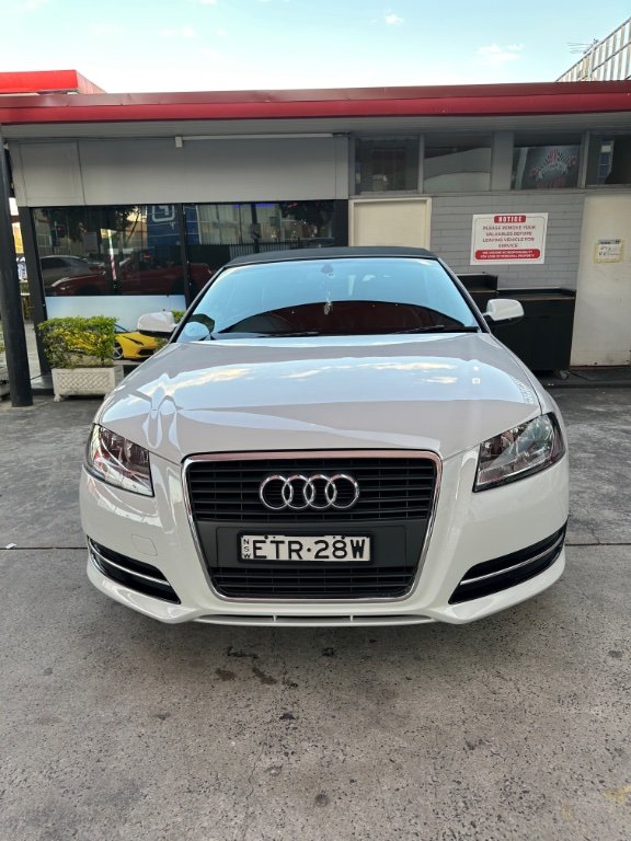

Çağrı Alaf 2 Aralık 2024 Paylaş 2 Aralık 2024 Abiler selam, benim arabanın farlar maşallah yol dışında her şeyi aydınlatıyor. Sırf ayar yapıp geçmek yerine güzel bir farları renove edeyim diyorum. Elbette bu konuda bilgim sıfır ve kaliteli beyaz ışığa nasıl geçerim engin bilgilerinize ihtiyacım var. 1 - Halojenden kısalardan beyaz Led - Xenon kısalara. 2 - Halojen uzunlardan beyaz Led - Xenon uzunlara. 3 - Halojen sinyallerden beyaz Led - Xenon sinyallere tamirciye - elektrikçiye uğramadan nasıl geçerim? Hangi malı kullanmam neye dikkat etmem lazım? Aşağı aracın görsellerini bırakıyorum. Aklıma farları komple Led olanlar ile değiştirmek geldi ama yazık olacaklar çok temizler. O yüzden sadece içeride değişiklik yapmak istedim. 3 Yorum bağlantısı
Sani Gerşon 2 Aralık 2024 Paylaş 2 Aralık 2024 Gece, duvara 10mt mesafeden bir kesim çizgisi görelim, öyle konuşalım. Not: Araba alev alıyor, maşallah. 2 1 Yorum bağlantısı

Çağrı Alaf 2 Aralık 2024 Yazar Paylaş 2 Aralık 2024 Sani Gerşon yazdı: Gece, duvara 10mt mesafeden bir kesim çizgisi görelim, öyle konuşalım. Not: Araba alev alıyor, maşallah. Teşekkür ederim abi senesine göre çok diri gerçekten pıtır pıtır kasislerde virajlarda bozuk yolda. Aşağı inip çektim. Baktıktan sonra silin, utanıyorum. Biliyorum çok kötüler ama ne zamandır da arabaya binilmiyordu zaten. Cem Işık yazdı: Türkiye'de olsan seçenek çok da, orada kafana göre led-xenon vs taktığında polisle başın belaya girer mi? Şu farlarla Halojen olsa bile girer. Eğer kaliteli yaparsak göz almaz ise sanmıyorum. Arabanın tipine de gider çünkü sırıtmaz ki durdursunlar. Yorum bağlantısı

Sani Gerşon 2 Aralık 2024 Paylaş 2 Aralık 2024 Kesim çizgisi çok netler. Biraz yüksek duruyorlar sadece. Aydınlatma performansı kötüyse mercek takılıp led'lenecek, şahane olur. 1 Yorum bağlantısı
Çağrı Alaf 2 Aralık 2024 Yazar Paylaş 2 Aralık 2024 Sani Gerşon yazdı: Kesim çizgisi çok netler. Biraz yüksek duruyorlar sadece. Aydınlatma performansı kötüyse mercek takılıp led'lenecek, şahane olur. Mercekli Led‘ler var onlar olur mu? Ya da merceksiz led taksak ne olur? Mercek nasıl seçilir? Doğan Arşiray yazdı: ince çipli led ampuller ile bundan daha iyi sonuç alırsın. ledlerin takılı olduğu gövde çok ince olacak. https://tr.aliexpress.com/item/1005007456275425.html?spm=a2g0o.order_list.order_list_main.5.69703d12yUcG9R&gatewayAdapt=glo2tur gibi... bunlardan sipariş ettim ben deneyip bilgi veririm. Bu güzel gibi gerçekten. Yorum bağlantısı

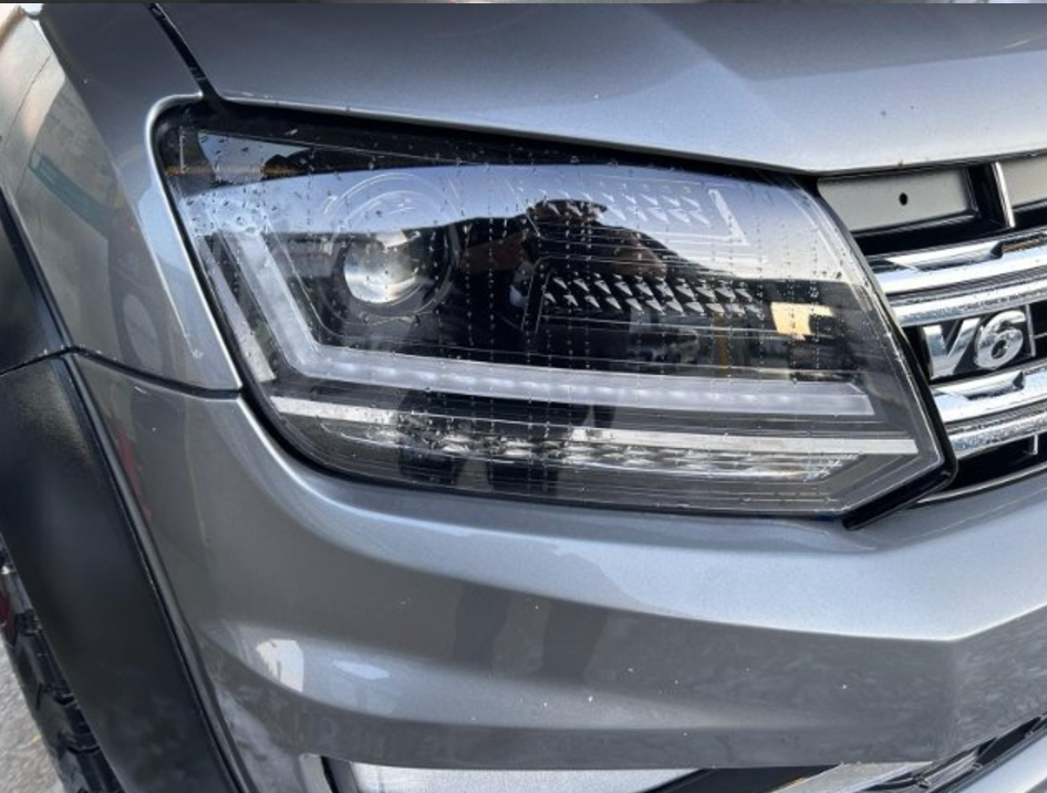

Burak Kuşçu 2 Aralık 2024 Paylaş 2 Aralık 2024 Amarokta led ampül kullanıyordum. Karşıdan geleni çok fazla rahatsız ediyordu bu durumdan bende çok rahatsızlık duydum. Amarok için Osramın ürettiği komple mercekli far takımını aldım. Bende rahatım şuan karşıdan gelende. Farların görüntüsü de bu şekilde oldu ben çok yakıştırdım. 2 1 Yorum bağlantısı
