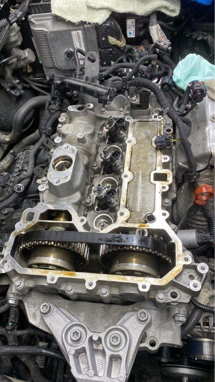

Selamlar,
2022 Opel Corsa 1.2 M/T Atmosferik aracımız bugün otoparktan çıkarken aniden stop etti ve çalışmadı, çekici ile özel servise götürdüm, marş basarken trigerin dönmediğini farkettik, usta büyük ihtimalle sekmanları da eğmiştir, rektefiye randuman vermiyor sandık motor koymamız gerekiyor dedi, Araç 86.000 KM' deydi, ben 80.000 KM'de aldım 5-6 ay kadar önce, 55.000'de triger kayışı değişmiş ancak ben aldığımda bakım yaptırdığımda araca uygun yağ koyulmamış trigerde pullaşma başlamış dendi, 6 bin KM sonra da maalesef ki kayış koparttı, araca 1.2 Turbolu olan motoru koysak çok uğraşır mıyız?
Pazartesi günü aracın üst kapağını açıp kontrol edeceğiz gömleklerde çizilme yoksa sekman üst kapak rektefiyeyle kurtarmayı deneyeceğiz, gömleklerde çizik varsa sandık motora gireceğiz maalesef ki, Peugeot, Citroen ve Opel de bu motorlar gerçekten başa bela 40.000 KM de bir kayış değişmesi gerekli ve işçilik dahil 17-18 bin TL civarında bu denli bakım maliyetleri çok mantıksız aracı almadan önce bunu maalesef ki fazla araştırmadık. Kayış konusuna çok dikkat edin turbolularda çok sıkıntı yaratmaktaymış.

Bu motoru ancak turbo lu olanı 3.5 sene kullandım.Evet bu motor yağ seçiyor malesef.PSA b712297 normunu sağlayan yağları kullanabilirsiniz.Mobil ve totalin yağları var uyumlu ben mobil kullandım.Kayış koparttığına emin misiniz? Benimde aracı ilk aldığımda başıma geldi malesef.Araç tekleyerek stop etti.Servis 3 sene önce 40 bin tl masraf olur dedi.Ben özel serviste çekici ücreti dahil 12 bin tl ye aracı yaptırdım.
Bende kayış kopmamıştı yağa karışan kayış parçaları motor yağ süzgecine takılmış ve yağlama kesintiye uğramıştı.Ama motorda bir hasar oluşmadı.ustam motoru komple kayış parçalarından temizledi ve iki kez yağ değişimi yaparak sorunu çözdü sağolsun.O günden sonra tüm  bakımlarda mobil-1 kullandım.ondan önceki 2 bakımda castrol kullanmıştık meğer castrolün uygunluğu yokmuş.Belkide o yüzden kayış bozuldu bilemiyorum. Ama motor yağ kapağını açınca kayışı görebiliyorsunuz.Bu motorun güzel yanı o.kendinizde ara ara kontrol edebilirsiniz yani.Kayış kopuksa oradan rahat görülür.

Hocam selamlar, kıymetli bilgileriniz için çok teşekkür ederim, evet maalesef ki kayış koparttığına eminiz, kontrolü şu şekilde sağladık, yağ kapağını açıp marşa bastığımızda kasnak dönüyor ancak kayış maalesef dönmüyor boşta ve bol duruyor dişleri, işin enteresan yanı kayış üzerinde pullaşma ya da yıpranma olmaması, dediğiniz konu kayışın zamanla yıpranarak alt kısımda bulunan yağ süzgeçini tıkaması sonucu yaşanıyor, özel servisler temizleyerek çözüyor ancak yetkili servis hem temizliyor hem de yağ pompası değişimi yapıyor. Bildiğim kadarı ile 2024 2. çeyrekten sonra kayış yerine zincir koyulmuş ve İngiltere'de özel bir firma bu motorlar için zincir kiti üretiyor, PSA Grubuna bu sorundan kaynaklı pek çok dava açılmış Fransa'da da kayışın üretim malzemesini güncelleyerek yağda yıpranmaya daha dayanıklı bir kayışa geçilmiş ve araçlar geri çağrılarak parça güncellenmiş, ülkemizdeki yetkili servislere sorduğumuzda ise böyle bir uygulamanın burada olmadığını söylediler. Şans eseri sıradan bir sabah hiçbir sorun yokken kayışımız kopabilir ve sandık motor almamız gerekebilir yani.

Kayış yağın içerisinde mi çalışıyor. Zincir değil de kayış?
Fatih Sarıkaya yazdı:
Geçmiş olsun.
Evet.
Umut Taşlı
psa veya stellantis, bunu yakıt tasarrufu için yapmış bir de. yağın içinde daha düşük dirençle, daha verimli dönüyormuş kayış. dv4, dv6'yı falan yaparken bu kafalara girmemişler iyi ki.
Fatih Sarıkaya
Evet.
Bende Fiestadan şikayet ediyordum boyuna kayış değiştirmek zorunda kalıyorum diye. Bir daha araba alırsam mutlaka zincirli olmasına dikkat edeceğim. Lakin Fietayı öpüp başıma koyayım. Fransızlar bu işi aşmış o zaman. Zoru başarmış adamlar. Bu kadar uğraşana kadar oraya zincir koymak daha mı zormuş, yoksa herkesten farklımı olmak istemişler. Küçük dilimi yuttum. Şaka etmiyorum, şuan öğrendim yağın içerisinde triger kayışı olduğunu.

Onu bende anlamadım subap eğmiştir ama gömleği neden çizsin? Acaba kayış kopacak kadar parçalandı ve yağ basıncının düşmesine sebep oldu ondan dolayı da zarar verdi diye mi düşünülüyor bilemedim.🤷
Evet hocam bildiğiniz yağın içinde normal plastik kayış çalışıyor görselini de ekleyeyim;

Hocam şu şekilde normalde ben de o şekilde düşündüm ancak ustamın daha önce de birkaç defa karşılaştığı bir sorun olduğu için yaptığımız istişarede sandık motorun daha mantıklı olacağını düşündük, işçilik dahil 100.000 TL sıfır sandık motor, üst kapak açılması sübap değişimi revizyon ve işçilik + triger vs 50-60 bin TL bandında olacağı için sandığa yöneldik, üst kapağı söküp kontrol edeceğiz yine de eğer ki çözebilirsek tabi ki sadece üst kapakla halledeceğiz ancak o işlemin de çok fazla randıman vermediğini biliyorum.
