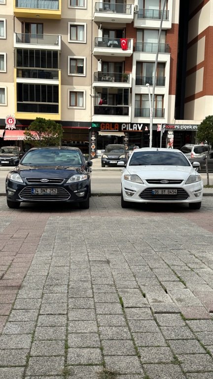

Murat Algan Yücel 26 Kasım 2024 Paylaş 26 Kasım 2024 Herkese selamlar, 2012 2.0 Ecoboost Powershift mondeom P ve N de olduğu yerde çalışırsa şanzıman yağ kaçırıyor. Şöyle ki egzoz muayenesi için arabayı götürdüğümde 2-3 dakika çalışmıştı ve 2500 devirde bir süre sabit tutmuştum, arabayı geri alınca 2 karış çapında yağ vardı yerde. Arabayı çalıştırıp D ye alıp gezip tozup gelip stop edince neredeyse hiç yağ kaçırmıyor. Günlük kullanımda aracın D ve R de kalkışı olsun vites geçişleri vs çok güzel. Gaza biraz fazla yüklendiğimde araç kavrama sorunu yaşıyor. İlk kalkışta gaza yüklenirsem gecikmeli bir tepki alıyorum ve birden güzel olmayan şekilde patinaja düşüyor. Sizce aracımı kime, nereye götürmeliyim? Canım çok yanmadan nasıl atlatırım? 1000km önce yeni motor yaptırdım. Yedek parçası, ustası, tavsiyesi vs. her türlü fikrinizi belirtin lütfen. Şimdiden teşekkürler. Mavi 2012 2.0 ecoboost Beyaz 2010 2.5T Yorum bağlantısı
