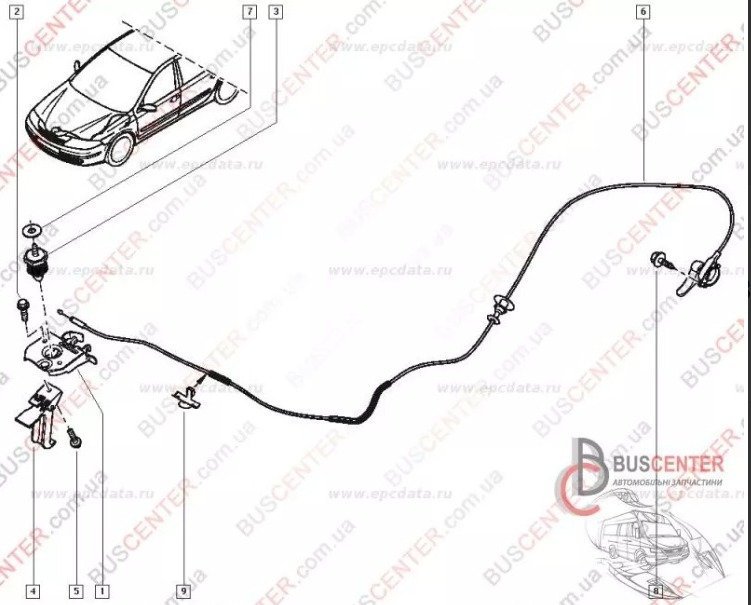

Ü.Emre Kartal 20 saat önce Paylaş 20 saat önce Tel kabloların yanından ve temas ederek hareket ediyor sanki. Bu kablolarda aşınma sorunu yapabilir, buna bir önlem lazım eğer öyle ise Yorum bağlantısı
Coşku Mert 20 saat önce Yazar Paylaş 20 saat önce (düzenlendi) Ü.Emre Kartal yazdı: Tel kabloların yanından ve temas ederek hareket ediyor sanki. Bu kablolarda aşınma sorunu yapabilir, buna bir önlem lazım eğer öyle ise yok o görünen tel degil, dış kaplamasi. olmasi gereken yerden geciyor. sorun kablonun sabitleme klipsini (9 numaralı parça) daha onceden mudahale eden biri sabitlememis. ben de dikkat etmeden kapatinca kablo bi yere sıkışmış. sabitledim. bir daha sorun olmayacaktir. 20 saat önce tarihinde Coşku Mert tarafından düzenlendi 3 Yorum bağlantısı
