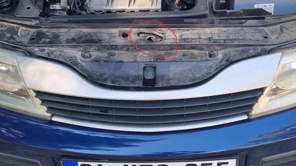

Coşku Mert Salı 18:08 Paylaş Salı 18:08 2 günde bir kaputu açarsam olacağı buydu kaput açma teli ortalardan bir yerden koptu ve kaput açılmıyor haliye. ben bu kaputu nasıl açarım..? zihnisinir fikirlere ihtiyacım var. kaputun kilit dili tam işaretli yerde. muhafazayı söküp alttan ulaşabilirsem ne ala... yoksa ne yapabilirim bi fikrim henüz yok. 1 Yorum bağlantısı

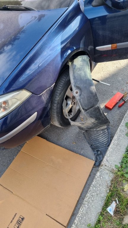

Coşku Mert Salı 18:52 Yazar Paylaş Salı 18:52 musait olunca sol davlumbazi sokup oradan ulasmaya calisicam. panjur tarafindan ulasim mumkun gorunmuyor Yorum bağlantısı

Coşku Mert Salı 19:34 Yazar Paylaş Salı 19:34 Ali Cihangiroğlu yazdı: sol ön teker davlumbazını söküp tele ulaşılırmı acaba, yada panjuru zarar vermeden çıkarmak lazım, bununla ilgili videoları incele bence... sol davlumbazdan hallederim gibime geliyor bence de Yorum bağlantısı

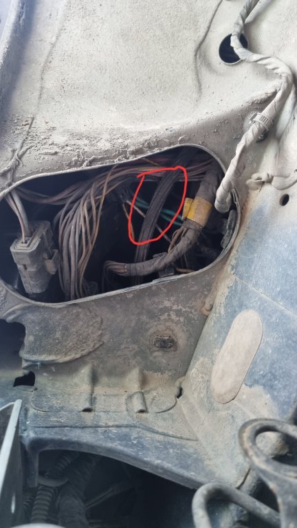

Ali Cihangiroğlu Salı 19:38 Paylaş Salı 19:38 (düzenlendi) Coşku Mert yazdı: sol davlumbazdan hallederim gibime geliyor bence de o kısımdan üstten geçiyorya kablo, el ulaşırsa olabilir diye düşündüm, ön ızgara çıksa oda olacak ama üst kısmı vidalı çıkmaz sanırım, yalnız o kısmı incele, uzun bir çubukla belki aradan ulaşılır kilide, videoda adam söküyor, fikir olsun... kaput teli alttan çıkıyorya, belki davlumbazın arkasında hemen ulaşılır yerde bile olabilir... Salı 19:43 tarihinde Ali Cihangiroğlu tarafından düzenlendi 1 Yorum bağlantısı

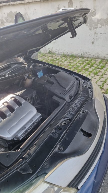

Çözüm Coşku Mert 20 saat önce Yazar Çözüm Paylaş 20 saat önce (düzenlendi) ogle arasi operasyonuyla sorunu cozdum sol camurluk davlumbazini sokup telin devamini buldum. sertce cektim. tık diye bi ses gelince galiba oldu dedim icerden acma kolu eski pozisyonuna geldi. cektim ve normal sekilde acildi. tel kopmamis meger, bir yere sıkışma olmus sanirim. onu tam cozemedim. nihayetinde sorun çözüldü. fikir veren herkese teşekkürler 👍 20 saat önce tarihinde Coşku Mert tarafından düzenlendi 14 1 Yorum bağlantısı
