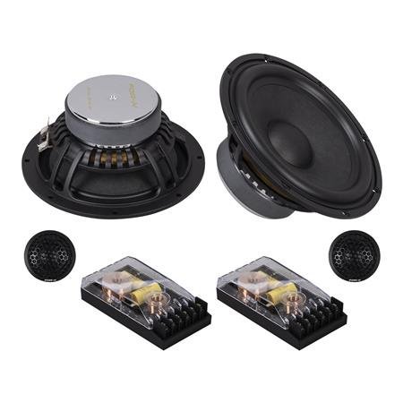

Oğuzhan Altan Pazartesi 08:15 Paylaş Pazartesi 08:15 Merhaba arkadaşlar Hb aracım için ses sistemi konusunda yardımlarınıza ihtiyacım var. Şuan mevcutta ön kapılarda 16 cm hoparlör direklerde FOR X TX - 192 5 cm tweeter, arka kapıda 13 cm Alpine SXE 13CS mevcut bagajda ise Alpine swe-815 anfili bas mevcut. Bunların hepsi newfron indash teype bağlı. Ben arkaya pandizot yaptırıp 1 takım DEAF BONCE AP - m81se 20 cm midrange 1 takım mobas mbt-01 10 cm tweeter almayı düşünüyorum aktif alpine subwoofer i çıkartıp 25 cm FOR X XW 2410 D4 subwoofer koymayı düşünüyorum. Amfi olarakta FOR X XAM 200.4 Ab class baktım fakat bunları destekler mi bilemiyorum önerileriniz var mı midrange modeli sabit kalacak şekilde amfi sub ve tweeter önerilerinizi alabilirim. Yorum bağlantısı

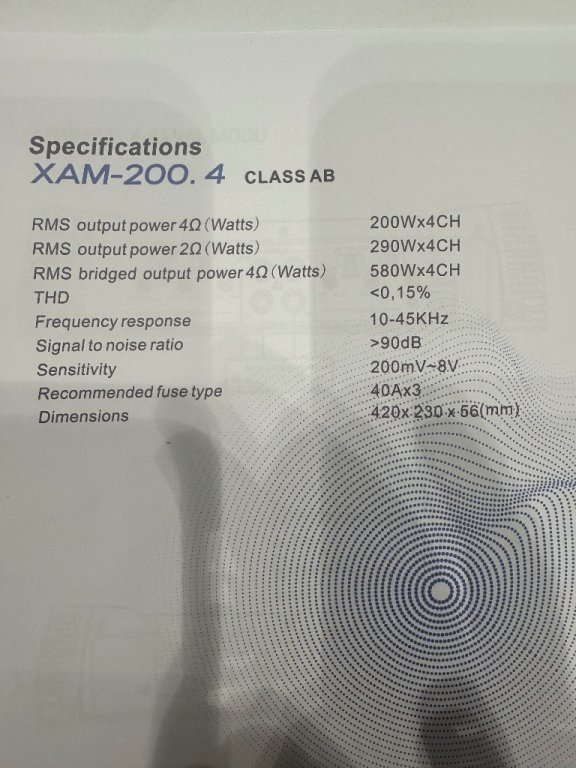

Oğuzhan Altan Pazartesi 15:19 Yazar Paylaş Pazartesi 15:19 Ürünleri aldım bass çift bobin 4ohm + 4 ohm anfiye nasıl bağlamam gerekiyor paralel bağlayıp öyle mi montajlamalıyım yoksa seri mi bağlamalıyım amfide 3 ve 4 kanal köprü yapacağım. Amfinin değerlerini paylaşıyorum. Yorum bağlantısı
Murat Sürmeli Pazartesi 15:28 Paylaş Pazartesi 15:28 Acele etmişsiniz hocam. Mono amfi alsaydınız subsonic filtre lpf şansınız olurdu. Bas 2 ohmda veya 8 ohmda süreceksiniz, amfinizin PDF inde uygun değerler yazar, siz SPL istediğiniz için 2 ohm yani paralel başlayacaksınız, + ile +, - ile - bağlayıp amfiye takacaksınız. Değerleri inceleyemedim henüz, ama amfiniz 2 ohm destekliyorsa bu şekilde devam edebilirsiniz. Başkası yazmazsa PC başına geçebilirsem bakayım 1 Yorum bağlantısı
Oğuzhan Altan Pazartesi 15:50 Yazar Paylaş Pazartesi 15:50 Subwoofer FOR X XW 2410 D4 Amfi FOR X XAM 200.4 ürünler bunlar yardımcı olursanız sevinirim. Bu arada subwooferde değişiklik yapabilirim ama anfide yapamam subwoofer için başka tavsiyeniz varsa alabilirim Yorum bağlantısı
Murat Sürmeli Pazartesi 16:49 Paylaş Pazartesi 16:49 Sadece sub sürecekseniz bu amfi ile tam verim alamayacaksınız hocam. Eğer illa bu amfi olacaksa köprü olarak 4 ohm destekleyen yani d2 ile biten subwoofer bakın. Ama tavsiyem amfiyi değiştirin Yorum bağlantısı
Oğuzhan Altan Pazartesi 16:53 Yazar Paylaş Pazartesi 16:53 1 takımda mid takımı kullanacağım bu amfide peki tek bobin 4 ohm subwoofer ile değiştirsem nasıl olur Yorum bağlantısı
Murat Sürmeli Pazartesi 17:53 Paylaş Pazartesi 17:53 Sonu D2 olan yani 2 ohm 2 bobinli olandan alıp seri bağlayacaksınız, yada tek bobin 4 ohm sub alacaksınız, kanal3+kanal4 bridge yapıp sub'ı süreceksiniz, kanal1 ve kanal 2 yi midleri süreceksiniz, mecbur iseniz bu şekilde olabilir. Yorum bağlantısı
