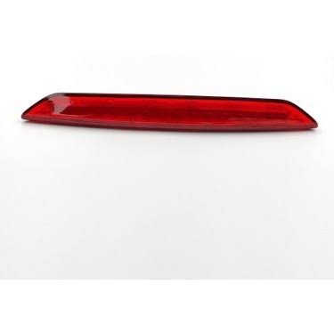

Umut Salman 17 Kasım Paylaş 17 Kasım (düzenlendi) Merhaba, 2015 polo aracımın ilk sahibi zamanında çakarlı fren lambası taktırmış. Frene basınca fren lambası yanım yanıp sönüyor sonra düzgün bir şekilde yanıyor. İlk sahibinin de iletişim numarası olmadığı için ulaşamıyorum. Yasak olduğu için iptal ettirmek istiyorum fakat kaç tane elektrikçiye gitsemde modülü bulamadılar arabanın içinde bakmadıkları yer kalmadı. Fren lambası da söküldü onda da herhangi bir modül bulamadılar. Modül olmadan sistemin kurulma ihtimali yok denildi. Sistemi orjinaline nasıl çevirebilirim nereye götürmem gerekiyor aracı. Ayrıca aracım “üçüncü fren lambasını kontrol edin” hatası da veriyor sık sık. Fakat fren lambasını kontrol ettiğimde herhangi bir sorun tespit etmedim şimdiye kadar sadece hata veriyor ara sıra. 17 Kasım tarihinde Umut Salman tarafından düzenlendi Yorum bağlantısı

Umut Salman 19 Kasım Yazar Paylaş 19 Kasım Hocam sadece fren lambasında var. Fren lambasını söktürmüştüm kırılmasını göze alıp. Ama arkasında hiçbir modül bulamadılar. Yazılımcıya da sordum onlar da yazılımla yapılmıyor bu işlem dedi. Ampulünü mü değiştirmeyi deneyeyim o zaman? Yorum bağlantısı
Cem Işık 19 Kasım Paylaş 19 Kasım Geçen bir leon'da gördüm bu modulü sağ arka fren lambasının arkasına takıp oradan 3. stopa götürmüşlerdi. Yorum bağlantısı
Umut Salman 19 Kasım Yazar Paylaş 19 Kasım Mehmet Ozyurek yazdı: Üç fren lambasında da var mı ? Görselini eklediğim lambada var sadece diğerleri orijinal. Yorum bağlantısı
Mehmet Ozyurek 19 Kasım Paylaş 19 Kasım Umut Salman yazdı: Görselini eklediğim lambada var sadece diğerleri orijinal. Bagaj kapağında cam çevresinde kapaklar trimler vardır. Onların içine sıkıştırmıştır. Tesisatı takip eden biri kolayca bulur. Bu parça zaten led, yani ampul değiştirmiş olamaz. illaki modül vardır. 3 Yorum bağlantısı
