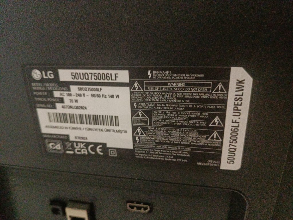

Ümit Türk Cumartesi 08:19 Paylaş Cumartesi 08:19 Merhabalar, Tv izlerken bir anda kanallarda sinyal yok uyarısı aldım. Sadece tv8 kaldı. O da bazen gidip geldi ama uzun bir süre kaldı. Ancak beklememe rağmen düzelmedi. Bende tv sıfırlayıp tekrar kurulum yaptım yine sonuç sıfır sinyal yok. Biraz kurcaladım şu bu derken sinyal var ama arama yaparken kanal 5 tane çıkıyor. Türksatın verdiği tüm frekansları uyguladım değişmedi. Emin olmak adına rahmetli annemin tv yi getirip taktım kanallar açık. Dedim benim tv yi annemin uyduya takayım dedim çalışmadı. Sorunun ne olduğunu anlamadım. Sinyal var ama arama yapamıyor. Yapsada tane yerel kanal çıkıyor sadece. Kablo ve çanakta sorun olduğunu sanmıyorum çünkü annemin tv aynı uydu çanağına bağlı kablolar farklı. Yani çanakta çift LNB kullanıyoruz. Benim tv nin lnb çıkışında sorun olabileceğini düşünüyorum ama varsa neden 5 tane kanal verebilsin. Sizce sorun nerede olabilir ? Yorumlarınız için şimdiden teşekkürler. Yorum bağlantısı
