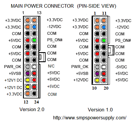

Ahmet İhsan Akşen 15 Kasım Paylaş 15 Kasım (düzenlendi) Bütün PSU kablolarını söküp power on pini ile çalıştırmayı deneyin. Yeşil yoluyor rengi genellikle, siyah ile kısa devre yapacaksınız. 15 Kasım tarihinde Ahmet İhsan Akşen tarafından düzenlendi 1 Yorum bağlantısı

Süleyman Can 15 Kasım Yazar Paylaş 15 Kasım Sani Gerşon yazdı: onun psu sunu kendi pc'nizde deneseniz? Onun psu 'su hiç yok :)) Şimdi kafamı karıştıran, dışarıda kısa devre yaptırdım fanlar dönüyor. Anakartın 24pinini bağlayınca çalışmıyor. Voltaj düşük gelmesi de buna sebep olurmuş sanırım. Anakart sağlam olsaydı bari. Yorum bağlantısı
