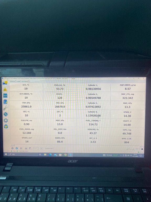

Buda cold start sonrası veriler ilk başta tüm değerler eşitti gaza bas çek yaptım ve bu seviyelere indi. 2. Silindir değeri yükselip alçalıyor. Isındıktan sonra değerler birbirine yakın derecede. Yolda giderkende sanki tekleme var gibi hissediyorum

Hafta sonu kendim ustamın orada söküp göndermeyi planlıyorum. Ama rölanti düşmesi enjektörle mi sensörle mi çözülecek bilmiyorum
